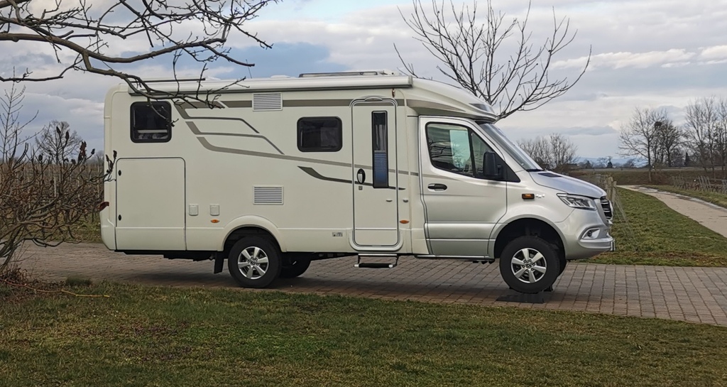

Klar, mit Handbremse. Manche sichern zusätzlich mit einem Gegenkeil. Ich selbst bin äußerst selten auf Keilen.
Hier ging es nicht anders.

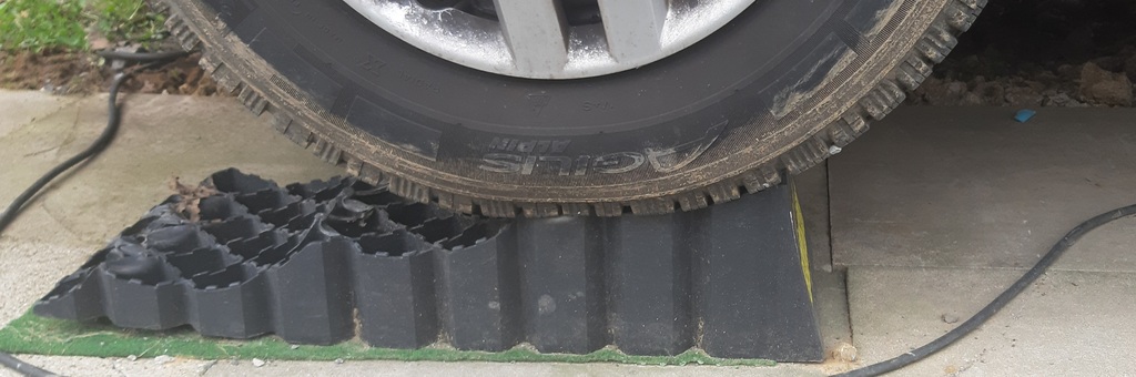

Ich benutzte die Stufenkeile von Milenco.
Egal, ob vorne, ist meistens der Fal, oder hinten. Manchmal vorwärts oder rückwärts rauf.
Ein rutschfester Rasenteppich drunter, kann helfen, siehe Bild.
Keile direkt an die Räder, langsam auf diese kurze Auffahrt, anschliessend spüre ich 1. Stufe usw.
Vorne kann ich durch die geöffnete Tür runter schauen, ob ok.
Ansonsten steige ich aus und guck nach.
Dosiertes Gas geben, fast klettert er mit loslassen der Kupplung selber rauf und etwas Gas geben.
