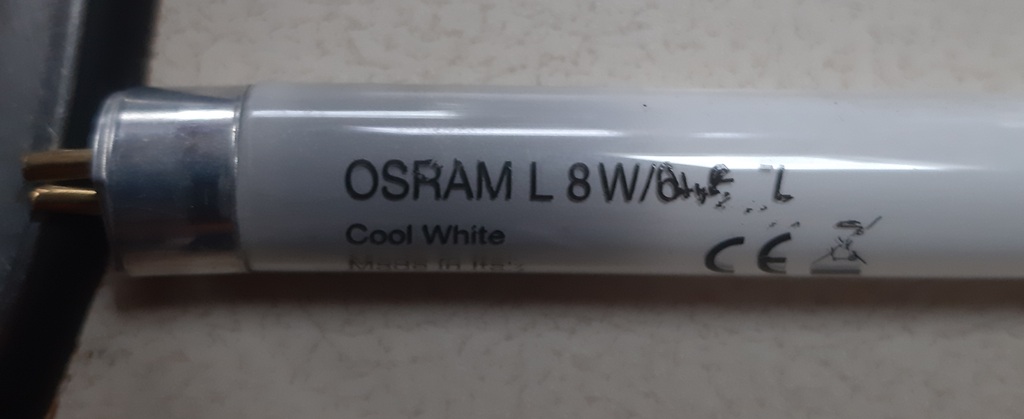

Die Lampe über meiner Küche ist kaputt.
Habe erfolgreich diese Leuchtröhre rausgefummelt.
Ich schätze, es ist.../640, leider schlecht zu erkennen.
Was spricht dagegen, eine baugleiche mit höherem Wert einzubauen?
Wobei ich nicht weiss, was das bedeutet
Vielen Dank!
Vielen Dank!

Hallo Snowpark,
wenn du diese Röhre auswechselst, funktioniert nur eine baugleiche 8W Röhre. (Die zweite Zahl war, glaub ich, die Lichtfarbe.)
Weil die Leuchtstoffröhre ein Vorschaltgerät braucht, ist der Stromverbrauch auch höher als nur die 8 Watt, die auf der Röhre angegeben sind.

Leistung 8 Watt,
Lichtfarbe ist kalt Weiß 840
Bei 640 währe die Lichtfarbe neutral Weiß.

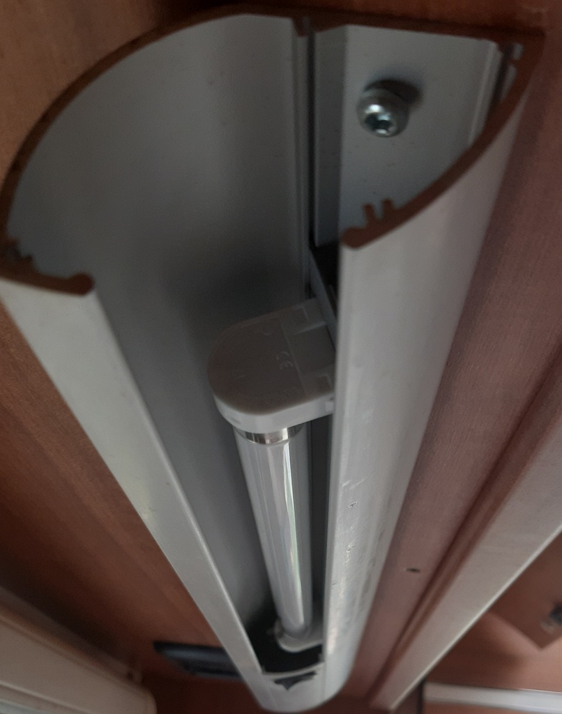

Hasr du dazu einen link?
Die müssten an beiden Enden je 2 pin haben.
Siehe 2. Bild.

Re: Leuchtröhre L8w/827 oder /640 ?
Die Röhre ist 30cm lang?
Das wäre eine.
https://www.led-universum.de/led-univer ... -30cm.html
Hier ist auch gut erklärt auf was man umrüsten achten muss.
https://www.led-universum.de/magazin/li ... oehre.html
Vielleicht passt das ja bei dir.
Das wäre eine.
