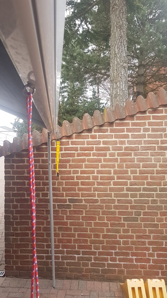

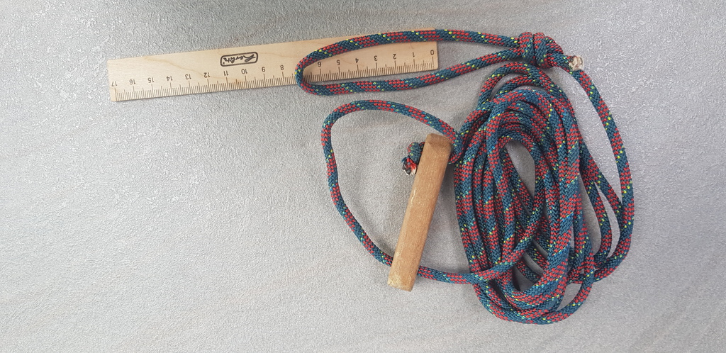

Falls das von Interesse ist. Ich nutze keine Gurte mehr, ist mir einfach zu viel heckmeck. Ich habe mir eigene Spannbänder gebastelt. Aus 6 mm Segelschnur (Bootsbedarf) ohne Dehnung und wetterfeste Teakholz-Knebel (geölt). Die sitzen Bombenfest .
So sieht das aus:

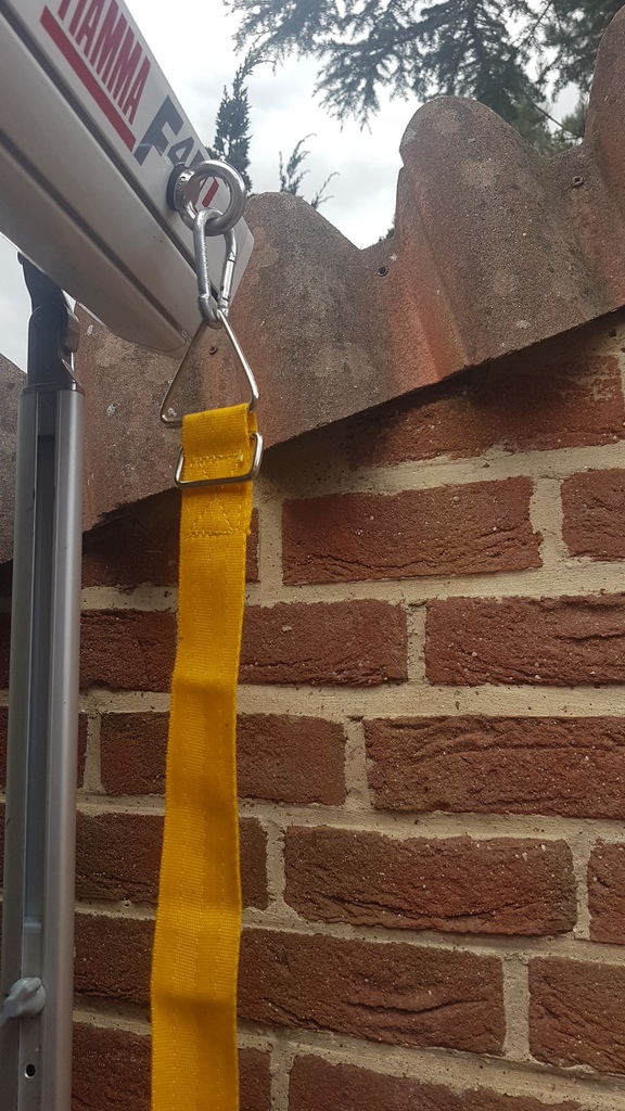

ich habe an der Markise links und rechts nach vorne und in der Mitte nach unten je eine Ösenschraube aus V2A fest angebracht. Meine Gurte klinke ich in die Ösenschraube mit einem Karabinerhaken ein. Unten habe ich auch einen Karabinerhaken. Ich hatte schon das Problem, das sich die eingehängten Federn bei kurzen trocknen Böen einfach ausgehängt haben, das ist jetzt nicht mehr möglich. In die Öse in der Mitte ziehen wir ein doppeltes Band ein, um die Markise beim Eindrehen und stürmischen Wetter durch die zweite Person gegen Hochschlagen zu sichern.
Gruß Bosko
Nachtrag:
Auf Bild 2 sieht man unterhalb der Knebelschraube ein kleines Loch. Auf der Gegenseite, außen sind bei mir 3 bis 4 kleine Bohrungen in Abständen in die ein Spannstift durchgesteckt wird je nach Neigung der Markise. Jetzt kann man die Markise richtig Spannen ohne das die Gefahr besteht einer sich lösenden Knebelschraube.
