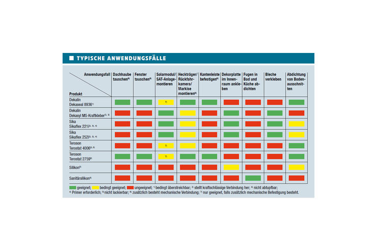

Grüß Dich Lauser,
dies ist ein älterer Überblicküber die Anwendungsmöglichkeiten verschiedener Kleber, Dichtmittel oder beidem.
Ich denke mal Du möchtest dauerhaft verkleben.
Da wäre Sikaflex 221 das richtige.
Überlege aber was Du tust, das Zeug bekommst Du
nicht mehr runter !!!
Indernet : Sikaflex, Dekalin googeln.
ebay: kaufen
Nach dem Gebrauch vorne in die Spritze ne Spax
reindrehen. Trocknet so nicht aus.
Hoffe, ich hab helfen können.
