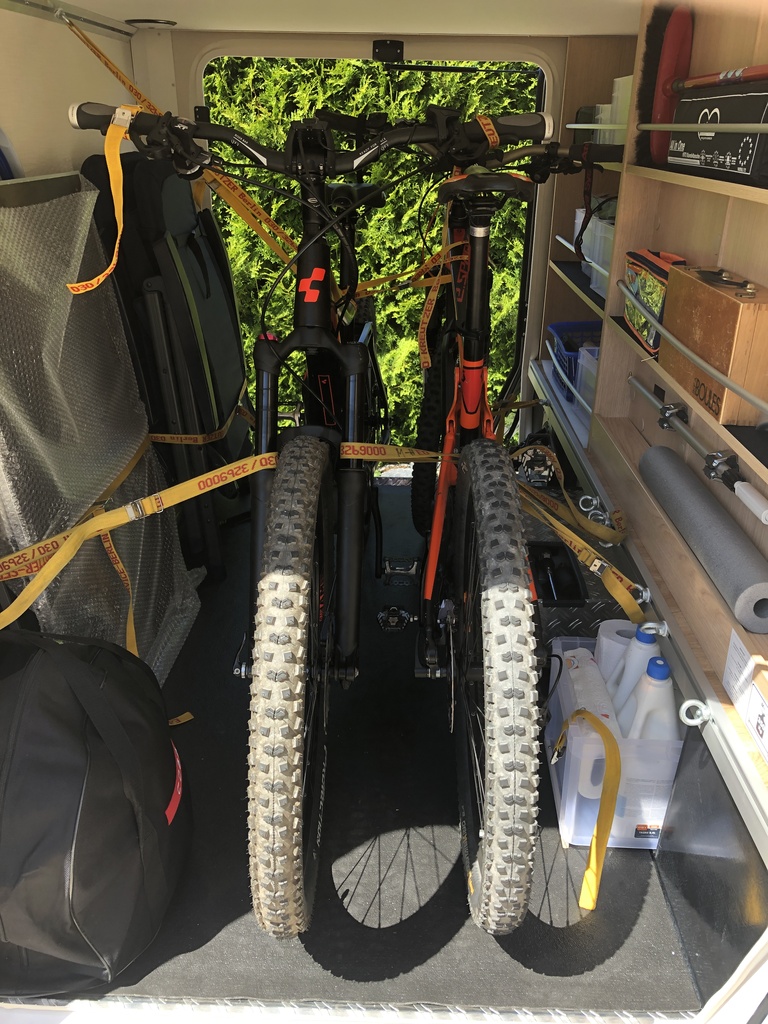

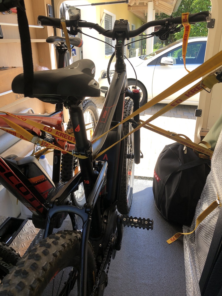

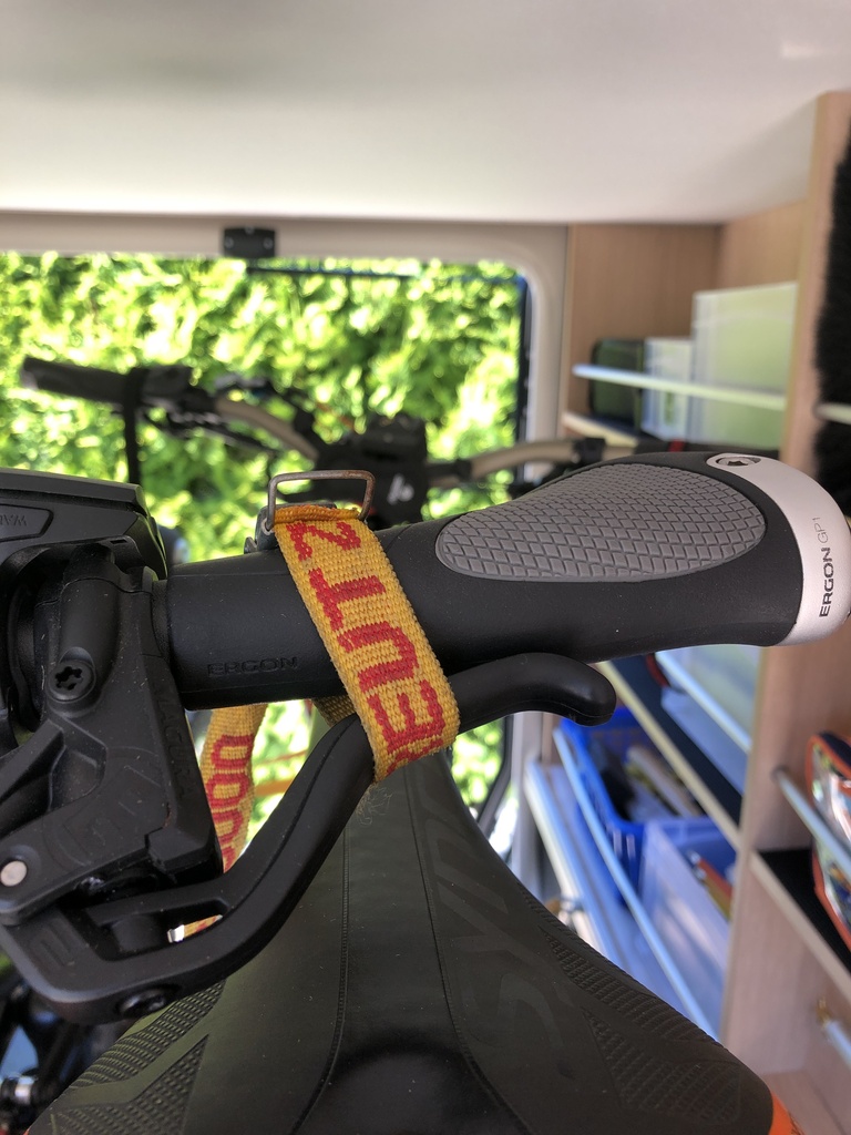

Moinsen,
Ich habs geschafft meine zwei e-MTBs in der Garage bombenfest zu verzurren - ganz ohne Schiene oder sonstiges System.
Anbei ein paar Bilder.
Voraussetzung dafuer sind aber hydraulische Bremsen die mittels Spanngurten blockiert werden.
Damit kann sich das MTB nicht mehr bewegen und diagonal verspannt werden.
Das zweite wird von der Gegenseite verspannt und mit dem ersten.
Hier ein paar Bilder:
Gerne Verbesserungsvorschlaege und Ideen wenn etwas auffaellt.

Nichts gegen den Post, aber eine Frage hab ich schon, wenn ich sehe, wie Du den Bremshebel fixierst.
Das sieht so aus, als hättest Du Luft im System, soweit gehen bei mir die Bremshebel meiner hydraulischen Scheibenbremse nicht, jedenfalls nicht an den Lenker gezogen. Selbst beim e-Bike meiner Frau sind die Bremsen so eingestellt, dass nach wenigen mm Zugbewegung am Brems-Hebel volle Bremswirkung ansteht.
Ansonsten wünsch ich Dir stets das Glück, keine Sebstbeschädigung des Lacks an den Bikes zu produzieren. Ich war auch überrascht wie leicht der Pulver-Lack blindgescheuert wird, wenn auch nur eine Möglichkeit gegeben ist. Aber, vllt. bin ich auch zu pingelig.
Re: Bikes in der Garage ganz ohne Schiene - so geht es
Das waren auch meine Gedanken als ich die Bremshebel sah.... das riecht nach einer Wartung! So nah kann ich die Bremsen an keinem meiner Räder an den Lenker ziehen!
So verzurren würde ich auch keines meiner Räder, da hätte ich auch Angst vor diversen Beschädigungen das geht manchmal schneller als man denkt :(

Naja, Bremse braucht eine Wartung das sieht man deutlich und ist noch machbar.
Bloß wie willst du das mit dem Lack machen, der durch die Gurte abgescheuert wird?
Nur um paar Euro für einen Träger (in der Garage) zu sparen würde ich die Räder nicht beschädigen.
Die Gurte würden mich auch stören wenn ich Sachen ausladen möchte.
Mit einem Träger ist das alles an einem Platz und man kommt gut an die Stühle und Co. ohne was im Weg zu haben.
Aber wir dürfen hier nichts schlecht machen.
Also super Lösung, bloß nicht für mich.
EDIT:
Du hast die Räder sehr oft nach oben gezogen.
Ich glaube so könnten die Reifen rutschen.
Hast du mal am untersten Punkt gezogen? Eine Kiste in dem Bereich, mit einer scharften Bremsung und deine Räder liegen.

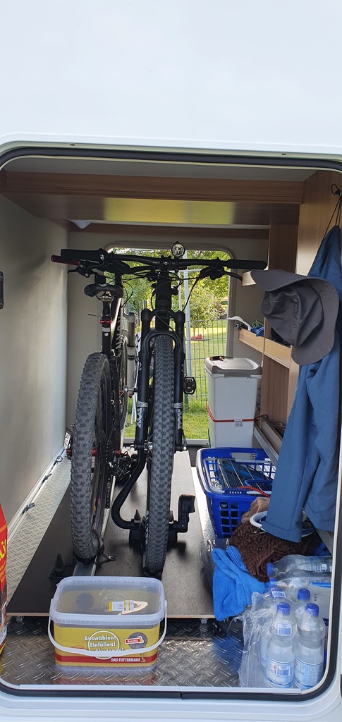

Das war unsere Lösung, wesentlich radschonender. Mittlerweile haben wir einen Heckträger, weil wir den Platz in der Garage einfach brauchen.

Fahrrad kommt aus der Wartung.
Die Magura Bremse war schon immer sehr weich, von Anfang an - im Hebel - bremsen tut sie das du vorne ueber faellst.
Meine Shimano XTRs sind da etwas haerter.

Also ich habe schön knackige Magura. Wenn durch ordentlich entlüftet sind, ist da nix weich.
Und ich würde niemals ne Hydraulikbremse über Stunden so fixieren. Dauerdruck ist da nicht gut. Ebenso hydraulische Sattelstützen. Immer ausgefahren = entlastet.

Hallo Tobi,DerTobi1978 hat geschrieben: ↑Mo 14. Jun 2021, 16:46Wenn durch ordentlich entlüftet sind, ist da nix weich.
Auskunft meines Haendlers, der selbst aktiv Rad faehrt und als Geschaeftsfuehrer seines eigenen Geschaefts fuer die Technik und den Service zustaendig ist mit ca. 6 Mechanikern, gestern:
Die Magurabremsen sind schwammig und weicher im Druckpunkt da kannst du entlueften wie du willst - kein Vergleich zu Shimano.
Wir selbst arretieren beim Transport die Bremshebel mit Gummis damit die Fahrraeder stabiler im Auto stehen - da passiert nichts.

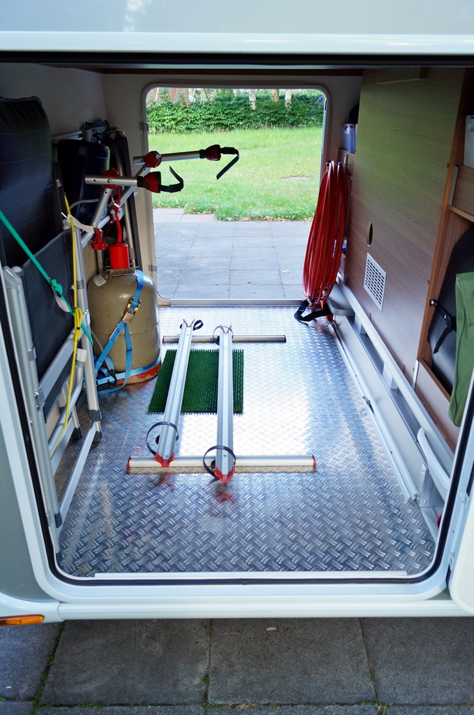

Mit Schiene, dafür aber sauber und ordentlich.
