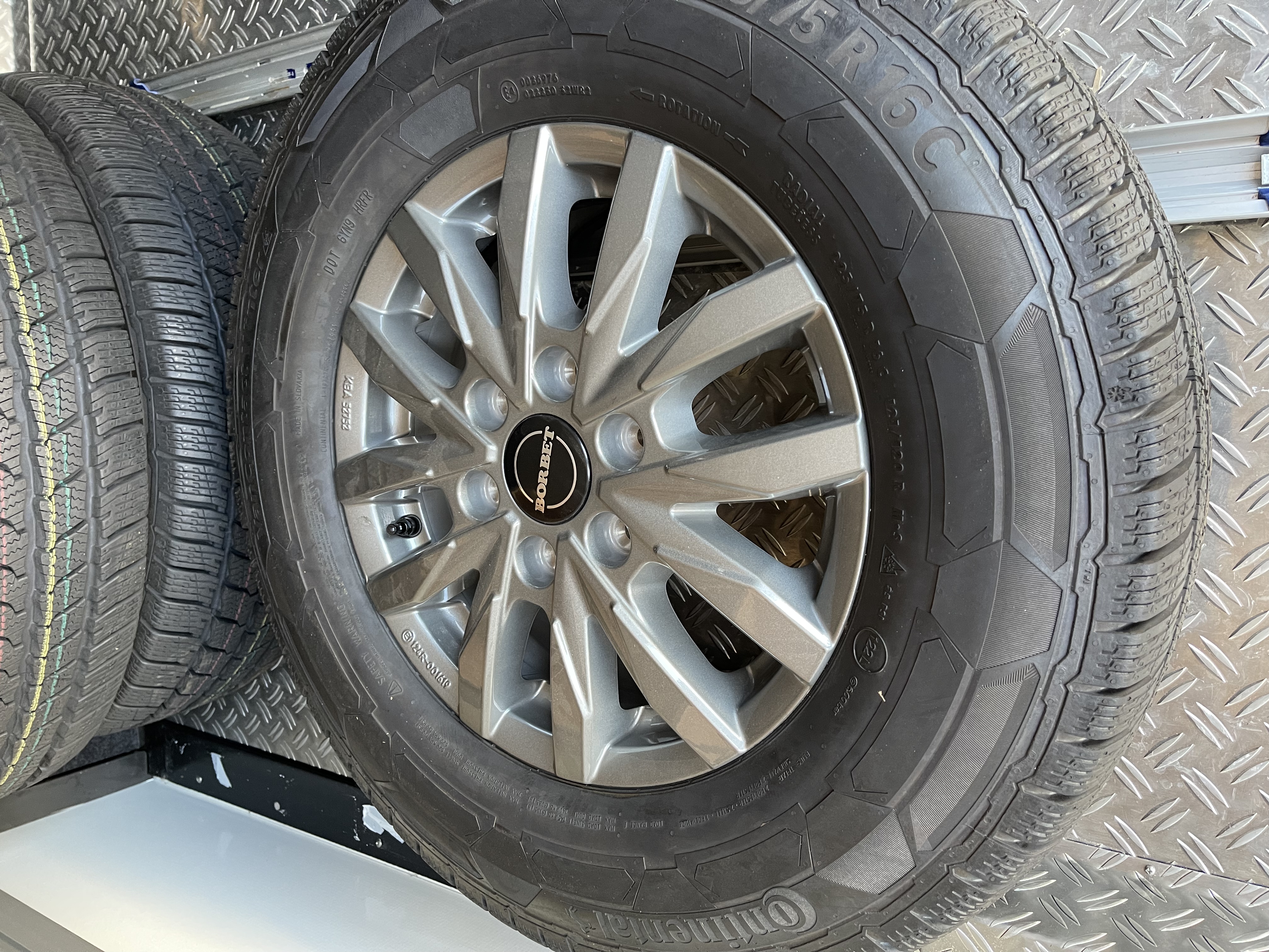

Ich habe diese hier mit im Wagen gehabt.
Ungebraucht, der Wagen war ein Bruchstricher 03/10 *ROFL*
So verbrennt man Kohle.
