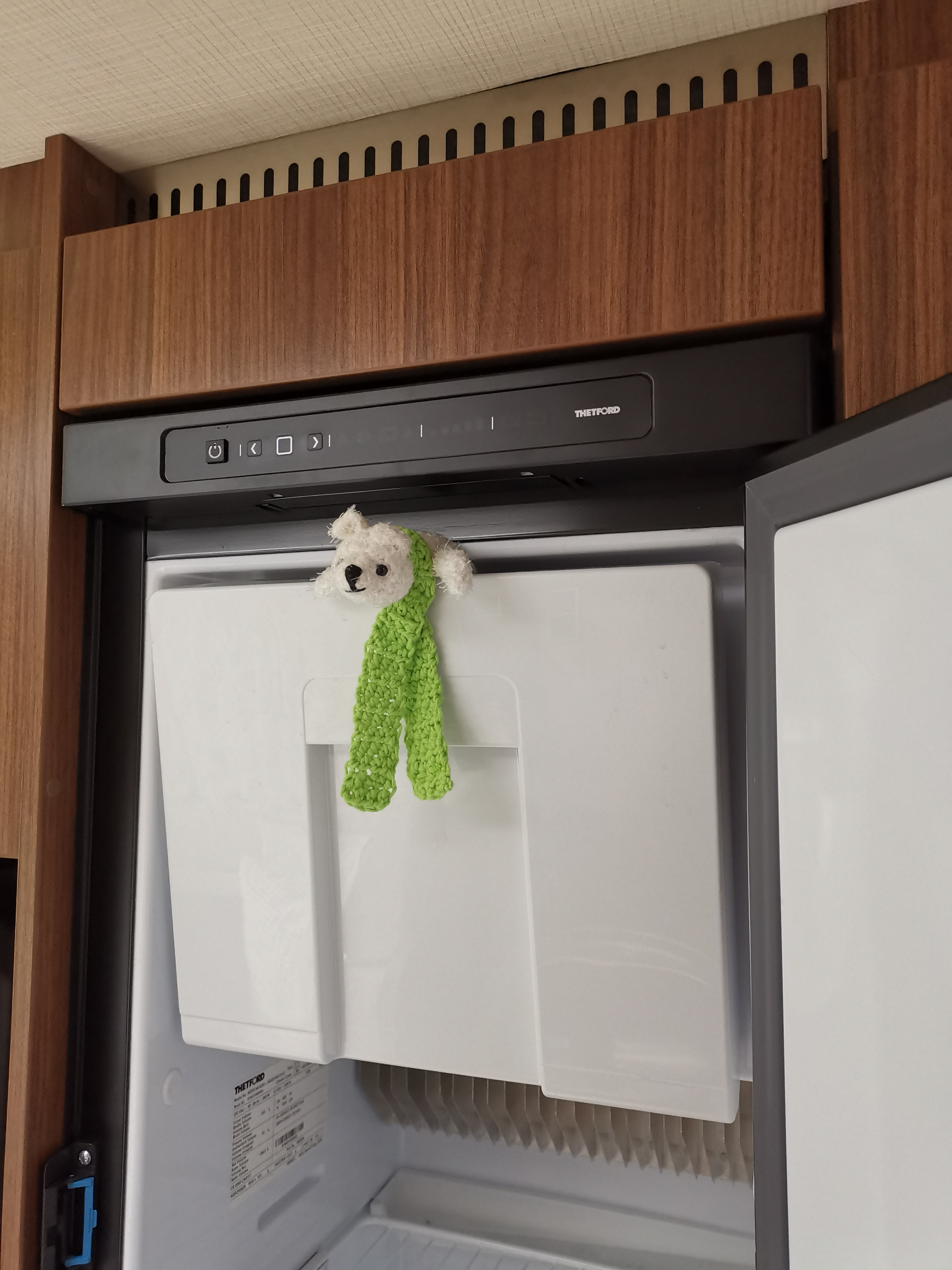

Wir haben einen Eisbären der dafür sorgt, dass auch die Tiefkühlkammer bei nicht Benutzung belüftet wir
Grüße aus Hamburg - Thorsten
