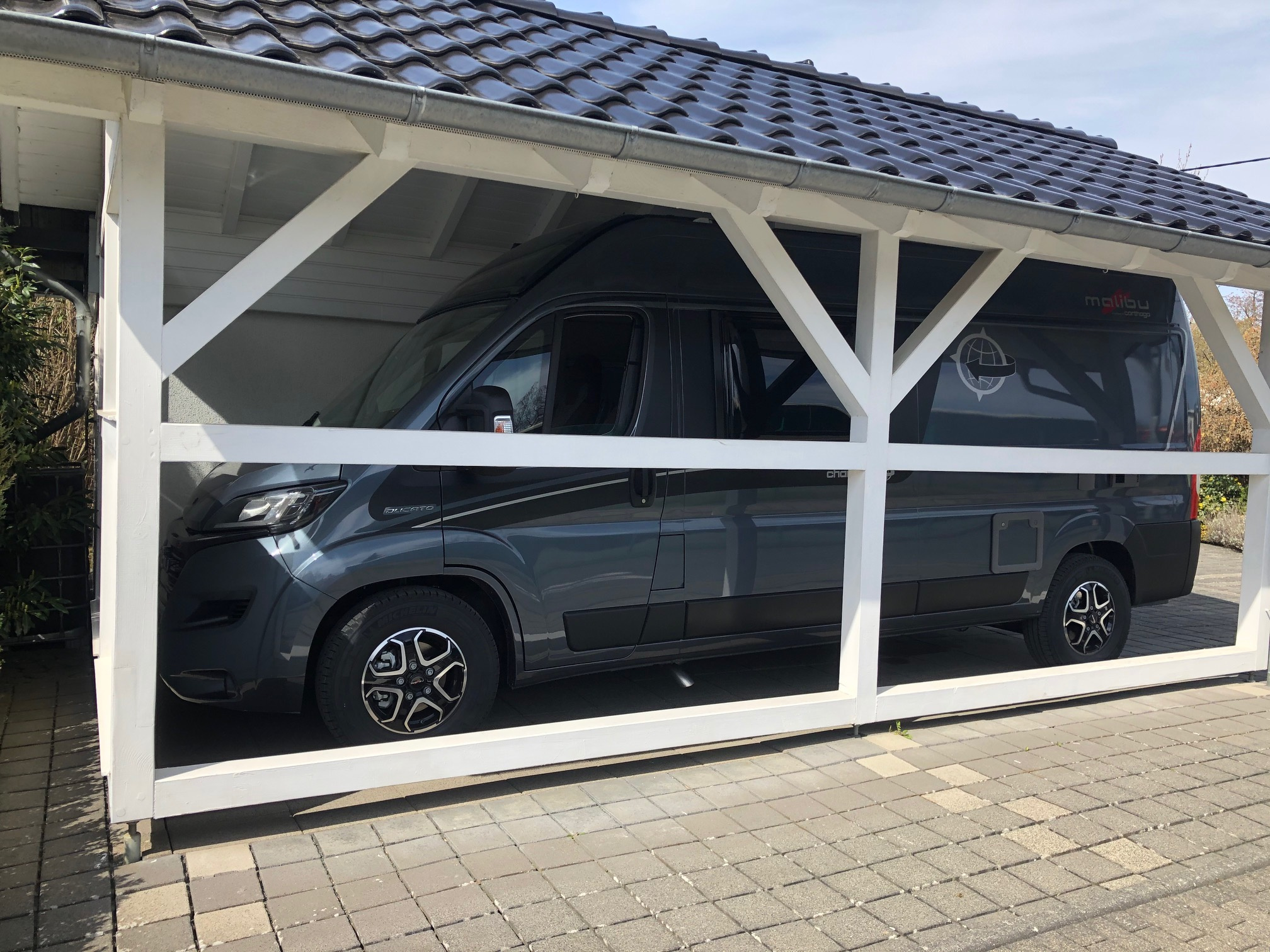

Re: Was kostet ein car port für's Womo ?
Beitrag von Denkerle »
Hier ist unser Exemplar….. allerdings Bauplan und Genehmigung wegen Größe erforderlich.(Saarland)
Kosten ca. 10.000€ Insgesamt.
Grüße Sonya
