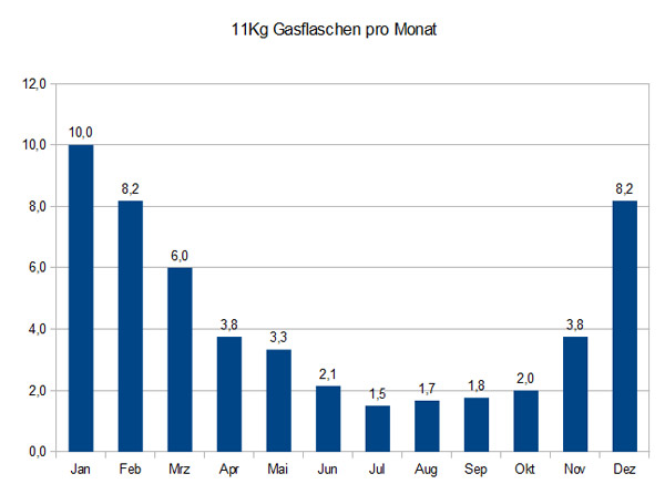

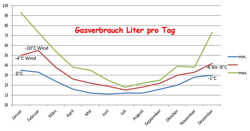

Ich schreibe jeden Tag die Energiewerte auf und auch den Gasverbrauch. https://www.unki2010.de/Gasverbrauchfram.htm
Je besser unser Womo isoliert wurde, um so länger hat die 11 kg Gasflasche gehalten.
So hoch war der Gasverbauch in den ersten zwei Jahren:

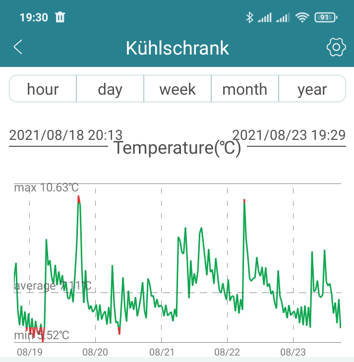

Re: Gasverbrauch nach Begebenheiten
Mark-86 hat geschrieben: Mo 23. Aug 2021, 19:21
Mein Gaskühlschrank braucht alleine etwa 1 Flasche pro Monat...
Sagt aber nichts über die Größe oder den Gasverbrauch pro Tag aus ;-)
Weil keiner die Wetterlage und Umgebungstemperatur kennt.
Wie oft ist er geöffnet wurden?
