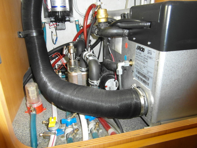

Weder zu Hause, noch im Womo musste ich jemals entlüften. Ich denke wenn man entlüften muss, hat man nicht darauf geachtet, den Wasserstand auf Niveau zu halten.
Schaut mal bei der Alde, ob ihr einen kleinen goldfarbenen Bottich entdeckt.....das ist die automatische Entlüftung!
Meine Heizung ist im Heck eingebaut und der erste Heizkörper im Kreislauf ist im Bad und der wird nach ca. 5 Min. warm.
