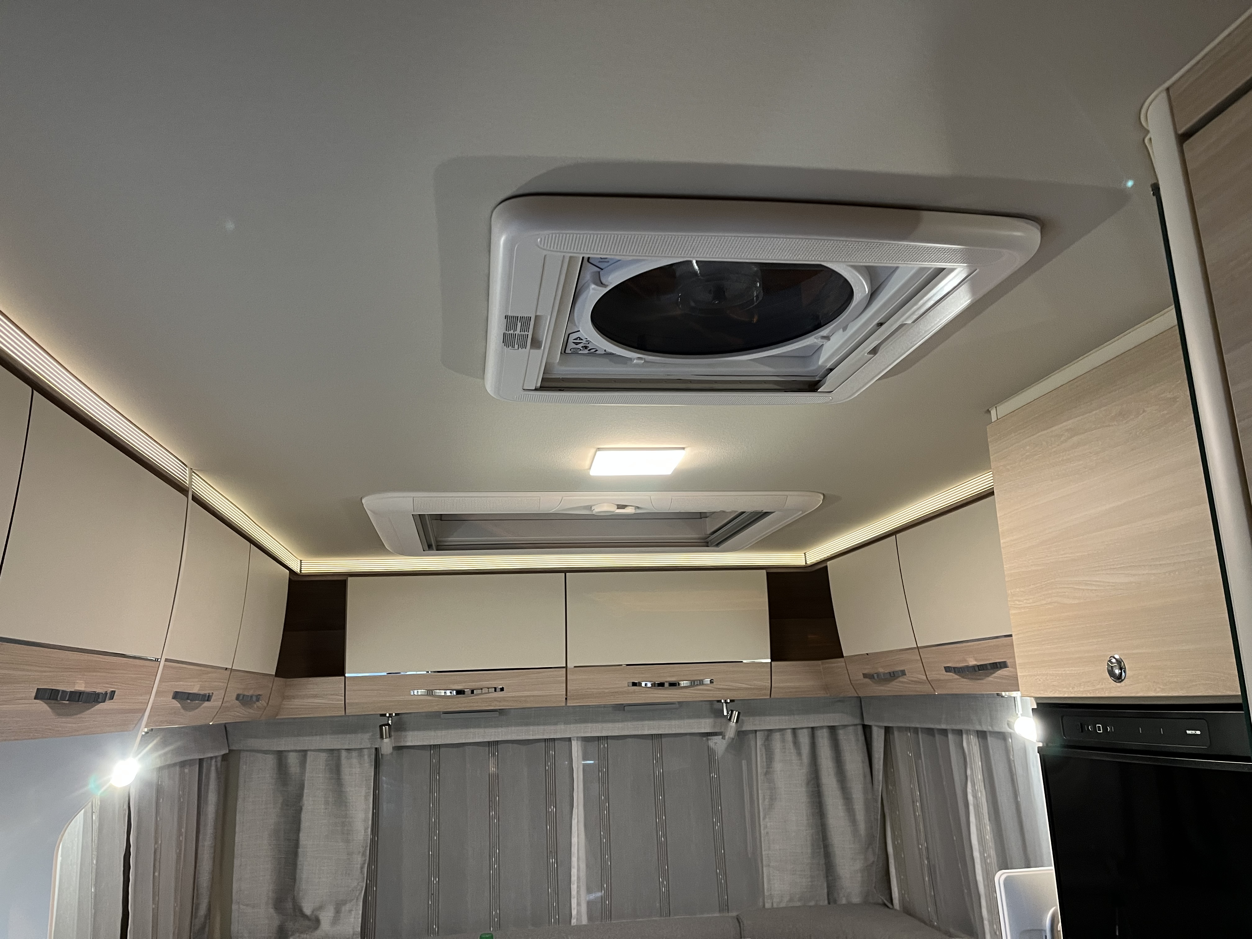

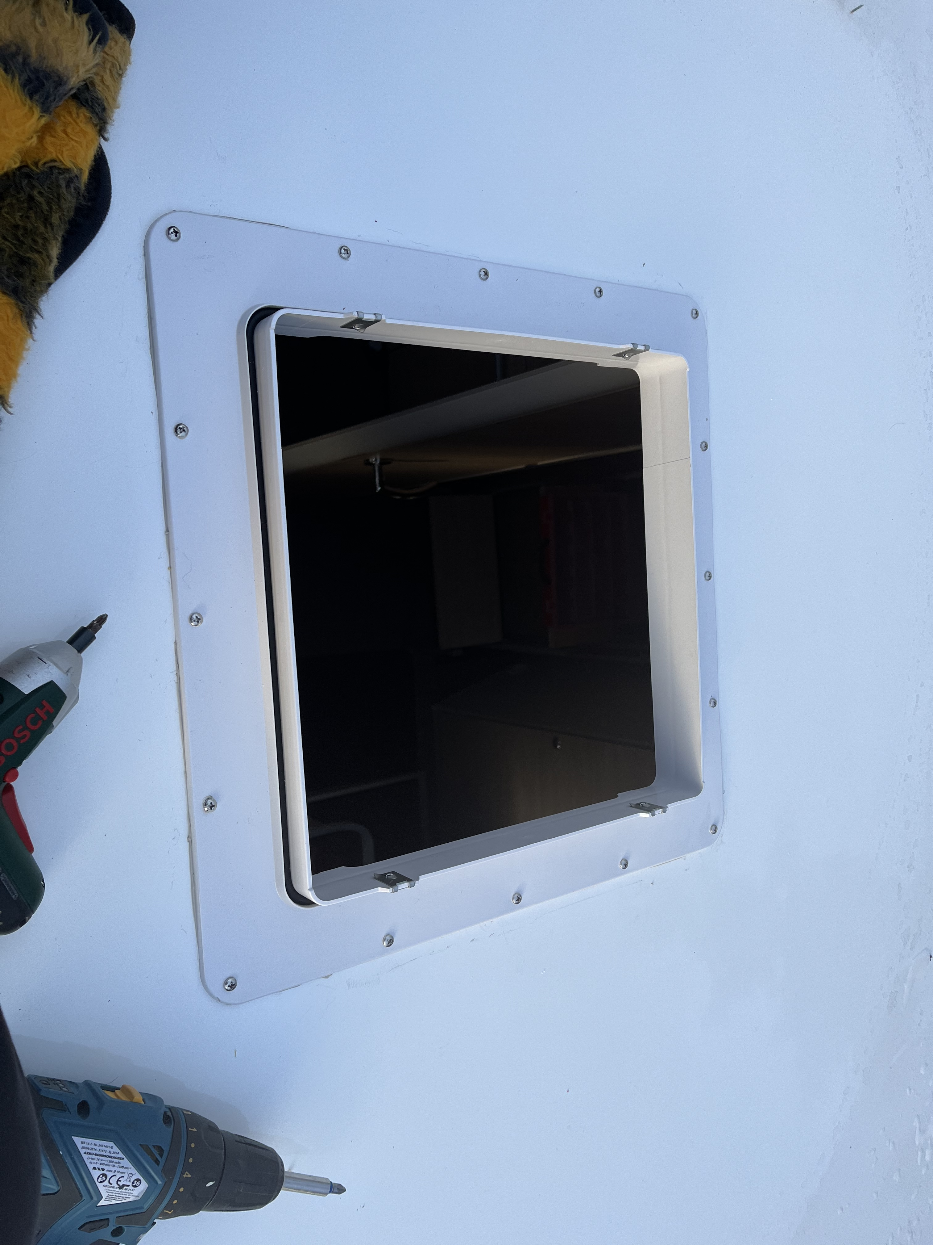

Weihnachten ist vorbei und ich hab jetzt den Maxxfan in unseren 650HS eingebaut. Vermutlich haben das schon viele von Euch, aber vielleicht hier einige Hilfestellungen wenn jemand es am gleichen Modell versucht:
Das alte 40er Dometic Dachfenster ist schnell von innen abgeschraubt. Das Rollo ist aufgeklipst und kann leicht entfernt werden. Danach die Schrauben ringsum lösen und fertig. Jetzt aufs Dach. Ich hab ein Multitool genommen um die Dichtmasse zu lösen. In weniger als 5 Minuten hatte ich sie in der Hand. Eingeklebt war sie mit einem Streifen dauerplastischer Dichtmasse. Die Reste können abgetupft werden. 15 Minuten später hab ich die letzten Reste mit Waschbenzin und einem Tuch weggewischt.
Elektrik, hier hatte ich auf eine Vorbereitung ab Werk gehofft, die gab es nicht. Ich habe dann ein Loch von ca. 40cm Länge in Richtung Kühlschrank gebohrt. Dort bin ich oberhalb der Schanierplatte mit meinem Kabel durchgefahren. Die 40cm Loch habe ich mit einem langen sds Bohrer im langsam laufenden Akkuschrauber gehohrt. Dann legt man eine gerade Latte an den Bohrer an und sieht ganz genau wo man auf der anderen Seite ein Loch bohren muss, um auf seinen Kanal zu kommen. Von hieraus bin ich mit einem kleinen Kabelkanal in die umlaufenden großen Originalkabelkanal gefahren. Zwei Schränke weiter liegt das bei mir nicht benötigte Dachantennenkabel. Das habe ich mit einem passenden Stecker angezapft. Die Aktion hat allerdings gute zwei Stunden benötigt, weil ich meine Mikrowelle ausbauen musste sowie den Schrank oberhalb der Scharniere zerlegen. Kein Hexenwerk aber kostet halt Zeit. Bis auf den kleinen Kabelkanal im Schrank ist von der Installation nichts sichtbar.
Den Maxxfan hab ich mit Dichtmasse und Schrauben angebracht. Einfach nach Anleitung. Spannend ist noch das Anbringen des original Dometic Rollos auf dem Maxxfan. Ich habe mich für die Variante entschieden, bei der der Original Innenrahmen um seine nach innen ragenden Teile gekürzt wird, und dann wird diese auf den Maxxfan Innenrahmen geschraubt. Das Aufschrauben ist natürlich fummelig, da unter der Decke und weil der ganz genau positioniert werden muss. Sonst würde man die alten Abdrücke in der der Deckenverkleidung sehen.
Vielleicht hilft es ja dem einen oder anderen.

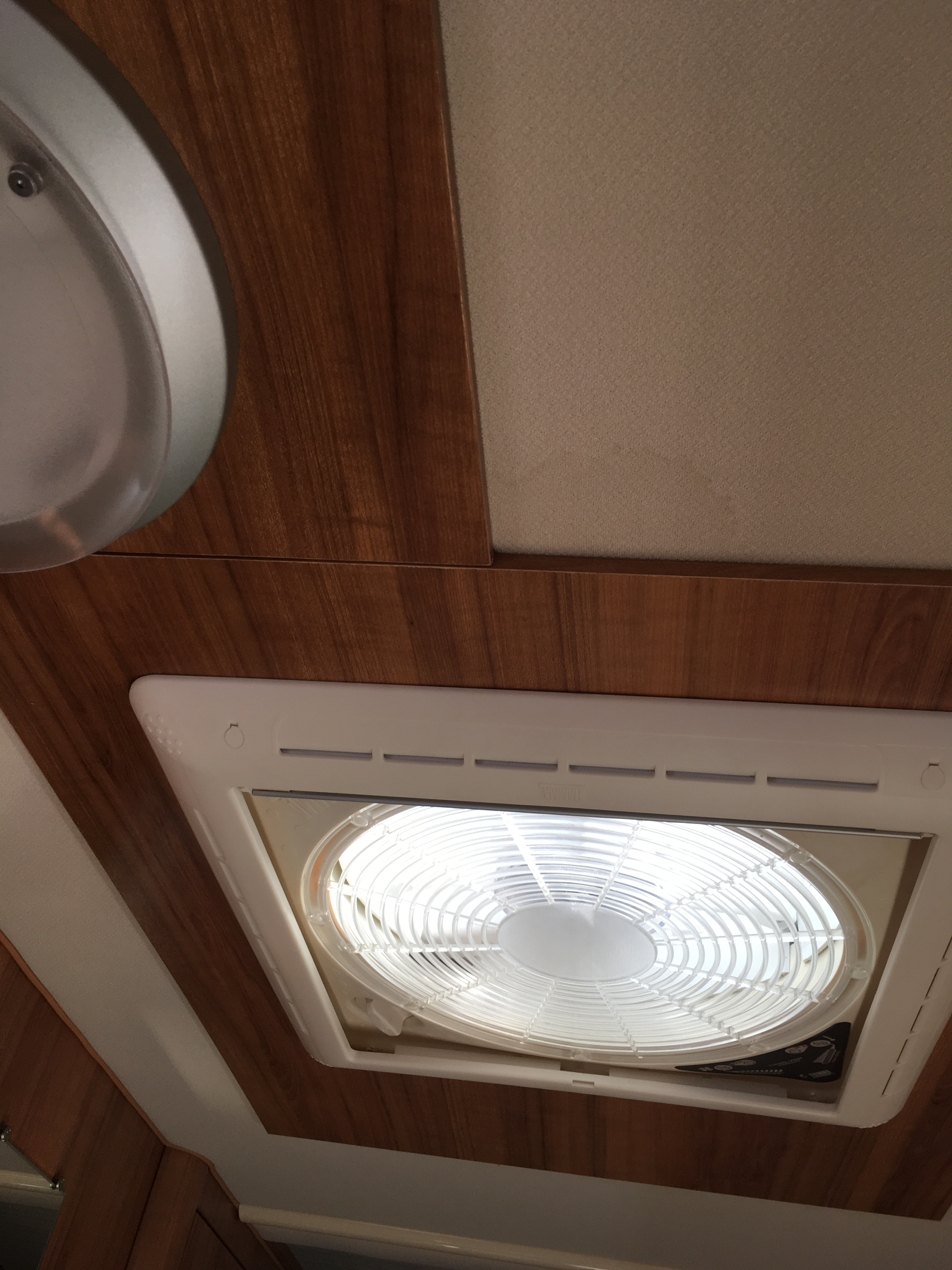

Wir haben beim Kauf das Dachfenster an der Küche gegen ein Fiamma Turbo Vent Premium austauschen lassen.
Da der Innenrahmen des Turbo Vent schmäler ist und daher ein Rand im Schaumstoffhimmel sichtbar gewesen wäre, hat der Händler nach kurzer Rücksprache aus dem Eura-Holz eine Abdeckplatte angefertigt und eingebaut. Saubere Lösung. Anbei ein Bild (anläßlich Dokumentation Wasserschaden).
Heute würde ich auch den Maxxfan bevorzugen.

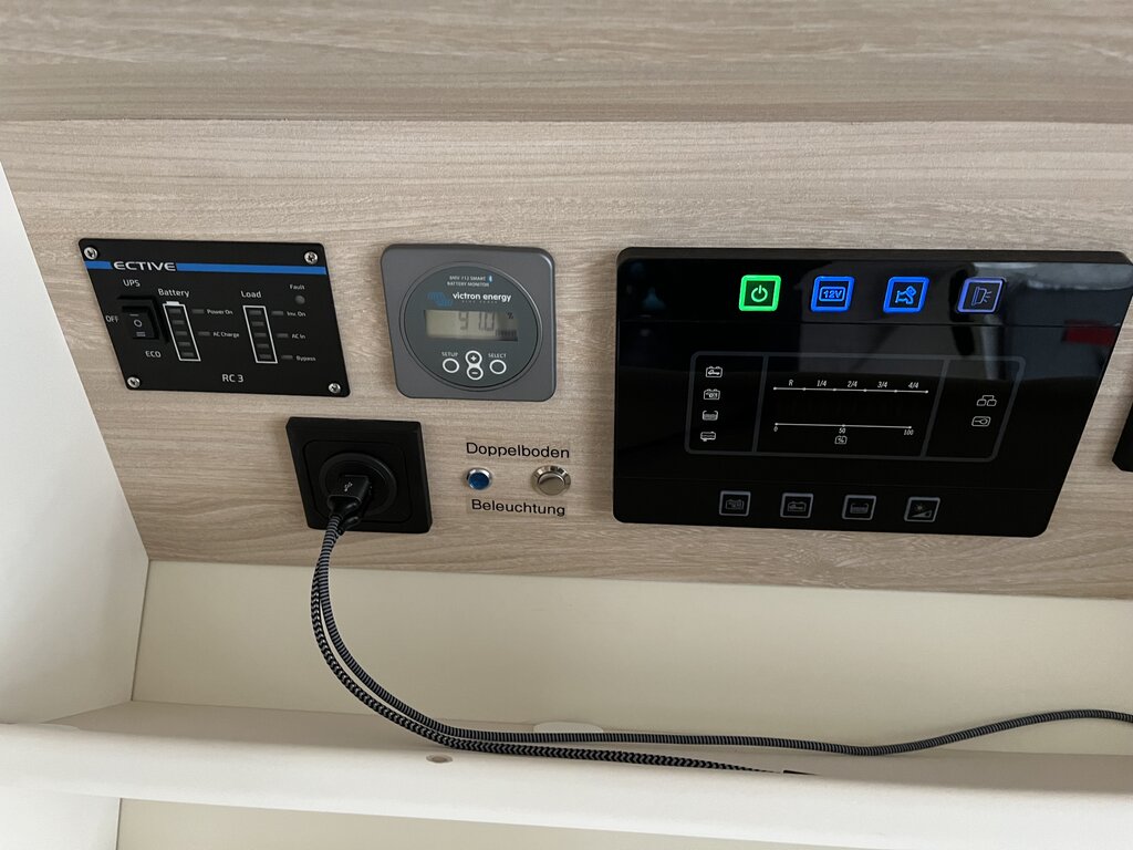

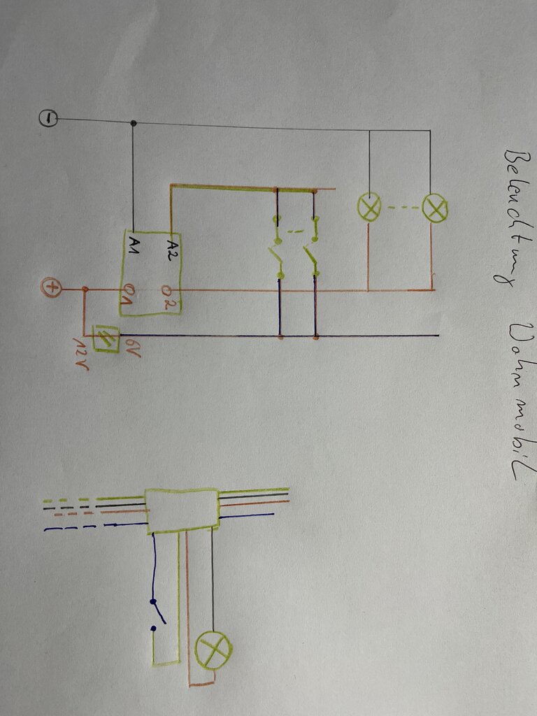

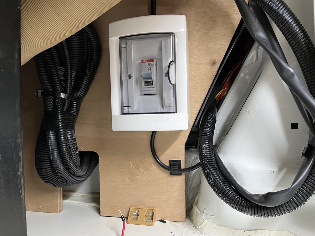

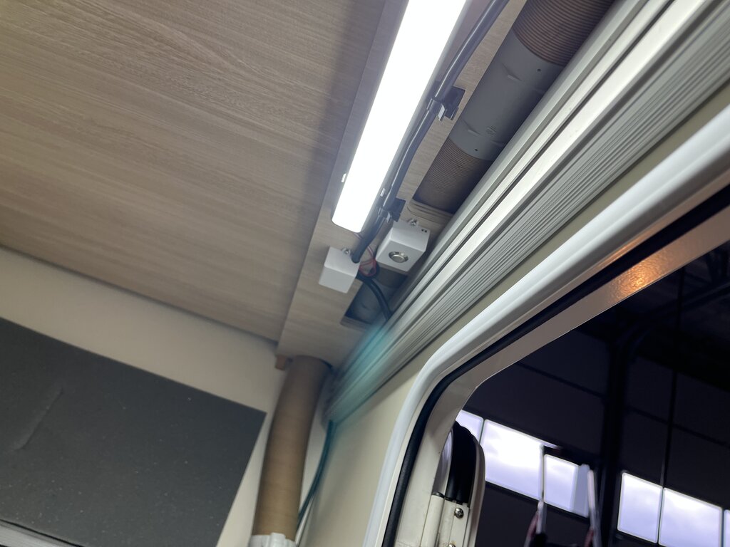

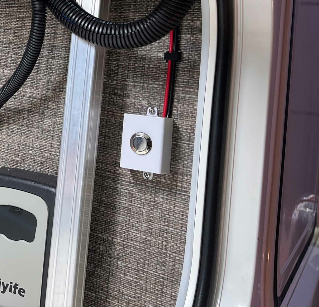

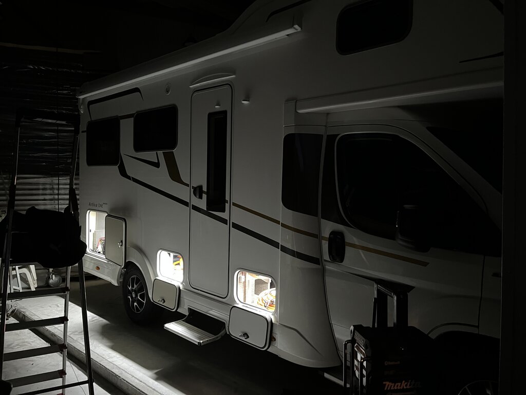

Das Frühjahr kommt, die ersten Touren stehen schon auf dem Plan und es war mal wieder Bastelzeit!
Das erste Projekt war eine Doppelbodenbeleuchtung zu installieren. Das kann man einfach mit ein paar Batterieleuchten machen oder aufwändig mit einer durchgängigen LED Beleuchtung mit 6 Einschalttastern und Kontrolleuchte im Wohnmobil Dashboard. Ich hab die zweite Variante gewählt. Dazu wird ein 4-Adriges Kabel durch den Doppelboden geführt, an dem dann jeweils ein Taster und eine Leuchte an jeder Außenklappe installiert wird. So kann von jeder Klappe aus die Beleuchtung komplett ein- und ausgeschaltet werden. Die Schaltung des Stroms für die LED Leuchten übernimmt hierbei ein Eltako.
Schaltung
Schaltung
Ich habe die Taster in kleinen Aufputzdosen installiert die sich dann leicht in Griffweite positionieren ließen.
Der Eltako ist im Doppelboden veschwunden.
Und beispielhaft sieht das dann mit installierter LED Leuchte so aus.
Um das ganze zu überwachen gibts dazu noch einen Schalter und eine Kontrollleuchte im Dashboard
Letztlich eine Heidenarbeit, aber sieht im dunklen ringsrum geöffneten Klappen schon richtig fesch aus. Und endlich kann man auch was wiederfinden im Dunklen.
Vielleicht ist es ja für einen Nachahmer relevant und kann sich hier inspirieren lassen.
