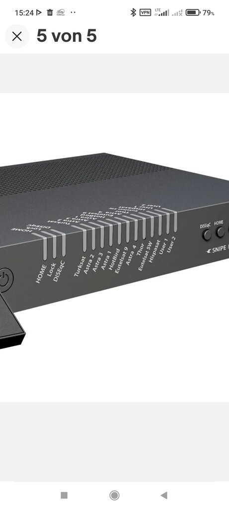

Bild Achtung die Abbidung des Steuergeräts stimmt nicht, das Angebot unten hat "nur" 4 Satelitten Positionen.

danke für den interessanten Beitrag zur Selfsat Snipe Mobile Camp. Habe mir dieses Teil auch bestellt. Leider hat das gelieferte Gerät nur Astra 1 und 2, Hotbird 13 und Eutelsat 5w.
Wissen Sie, ob man da noch andere Satelliten programmieren kann. Damit wirds im Süden eng. Auf der Abbildung war auch Hispanosat, Thor und Turksat.
Möglicherweise könnte ihr angebotenes Update weiterhelfen.

Das update bietet statt 'Eutelsat 5w' den 'Astra3 23,5ost'.
Einfach mal bei
satco europe GmbH
Waidhauser Strasse 3
92648 Vohenstrauss
Phone: +49 (0) 9651-924248-0
Fax: +49 (0) 9651-924248-99
E-Mail: info@satco-europe.de
Home:www.satco-europe.de
anfragen ob die das machen können.
