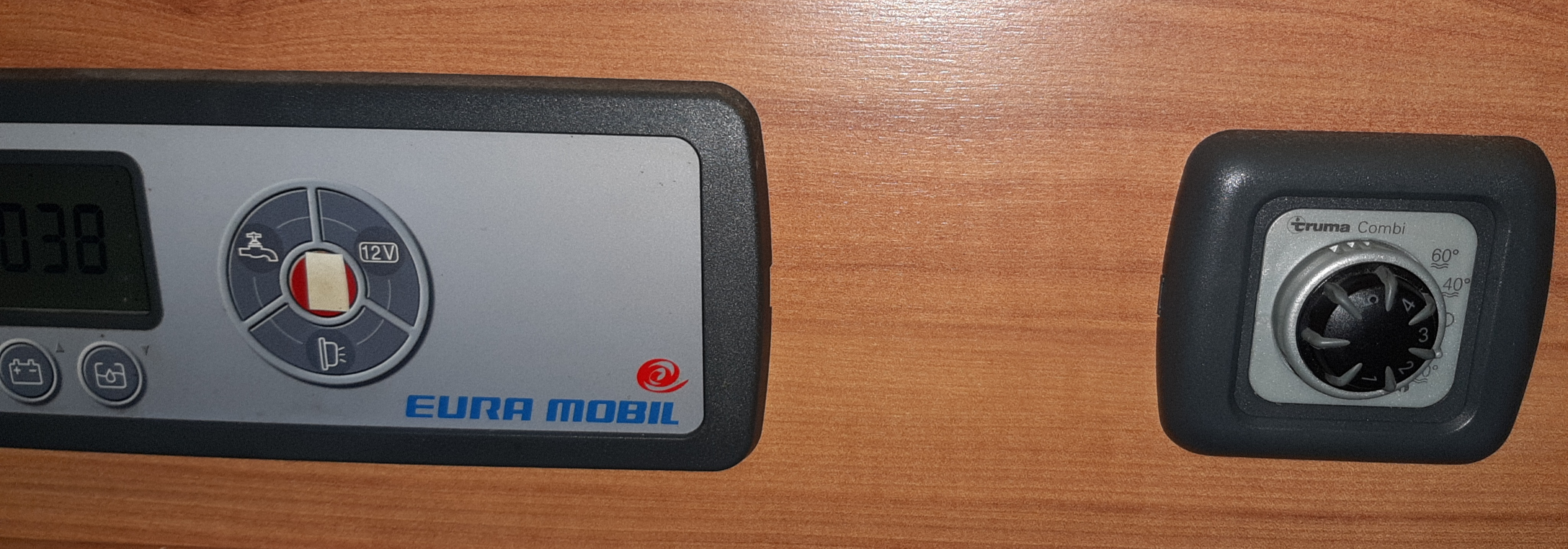

Wenn die Außentemperatur sich in Richtung <5°C bewegt wird auf kleiner Flamme durchgeheizt (so um die 15°C) kommen wir zurück wird auf 21°C hochgeheizt.
Bei uns leider immer etwas Glücksspiel mit dem alten Trumaregler, meistens soauf Stellung 3-4 :-O
Wie bei meinem Eura :mrgreen:
Wie bei meinem Eura
Ist bei mir mit der Grad-genauen Einstellung über das digitale Truma-Display auch Glücksache.... wegen (entführtes Zitat):
Santana63 hat geschrieben: Sa 16. Okt 2021, 12:18
Das geht problemlos in dieser Jahreszeit, nicht nur die Temp Nachts ist entscheidend, sondern auch der Wind (Küste zB)
Und ja, der Wind machts zum Roulette-Spiel, denn mit beispielloser Cleverness wurde der Innenraum-Temperatur-Sensor oberhalb des Kühlschranks verbaut... was bedeutet, über die großen Lüftergitter nach draußen isses hinter dem Sensor natürlich knackig kalt, wenn der Wind bläst. Da powert meine Heizung drinnen auf 30° hoch, weil sie's nicht mitkriegt, wie warm der Bauch ist, weil der Hintern vom Wind gekühlt wird.
