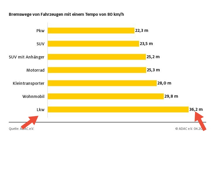

Sollten die 48 m Bremsweg aus 100 km/h wirklich stimmen (habe allerdings auch schon schlechtere Werte gesehen) ist das mMn wirklich kein guter Wert der eigentlich Verbessserungsbedarf hat. Er liegt ungefähr auf dem Niveau moderner LKW Bremsen.
Meine Frage war ja auch nach diesen 48 Metern. Stimmen sie?
Hab da noch eine Quelle gefunden:
https://www.adac.de/rund-ums-fahrzeug/tests/autotest/bremswege-vergleich/
Bremsweg Reisemobil
Bremsweg Reisemobil

Rein physikalisch betrachtet ist der Bremsweg unabhängig vom Fahrzeuggewicht, da das zu bremsende Fahrzeuggewicht direkt proportional auch in den Reibwiderstand einfließt. Je höher das Fahrzeuggewicht, desto höher auch die Kraft, die die Reibung der Reifen auf der Straße dem entgegensetzt. Der Bremsweg hängt vor allem davon ab, welche Reibzahl der Reifen hat und wie gut das Fahrwerk das Fahrzeuggewicht permanent auf die Reifen drücken kann.
Re: Bremsweg Reisemobil
Aus dem Link:Felisor hat geschrieben: Do 21. Okt 2021, 08:49Rein physikalisch betrachtet ist der Bremsweg unabhängig vom Fahrzeuggewicht, da das zu bremsende Fahrzeuggewicht direkt proportional auch in den Reibwiderstand einfließt. Je höher das Fahrzeuggewicht, desto höher auch die Kraft, die die Reibung der Reifen auf der Straße dem entgegensetzt. Der Bremsweg hängt vor allem davon ab, welche Reibzahl der Reifen hat und wie gut das Fahrwerk das Fahrzeuggewicht permanent auf die Reifen drücken kann.
ADAC hat geschrieben:Auch Kleintransporter und Wohnmobil zeigen ein ungünstiges Verhältnis von Radstand zu Schwerpunkthöhe. Deswegen ist die Verzögerungsleistung nicht nur von Bremsen und Reifen bestimmt.

Bernd, die Meter stimmen. Aber das Verhältnis zum Gewicht meinte ich.
In vielen Köppen bremst ein Laster noch wie die Eisenbahn.
