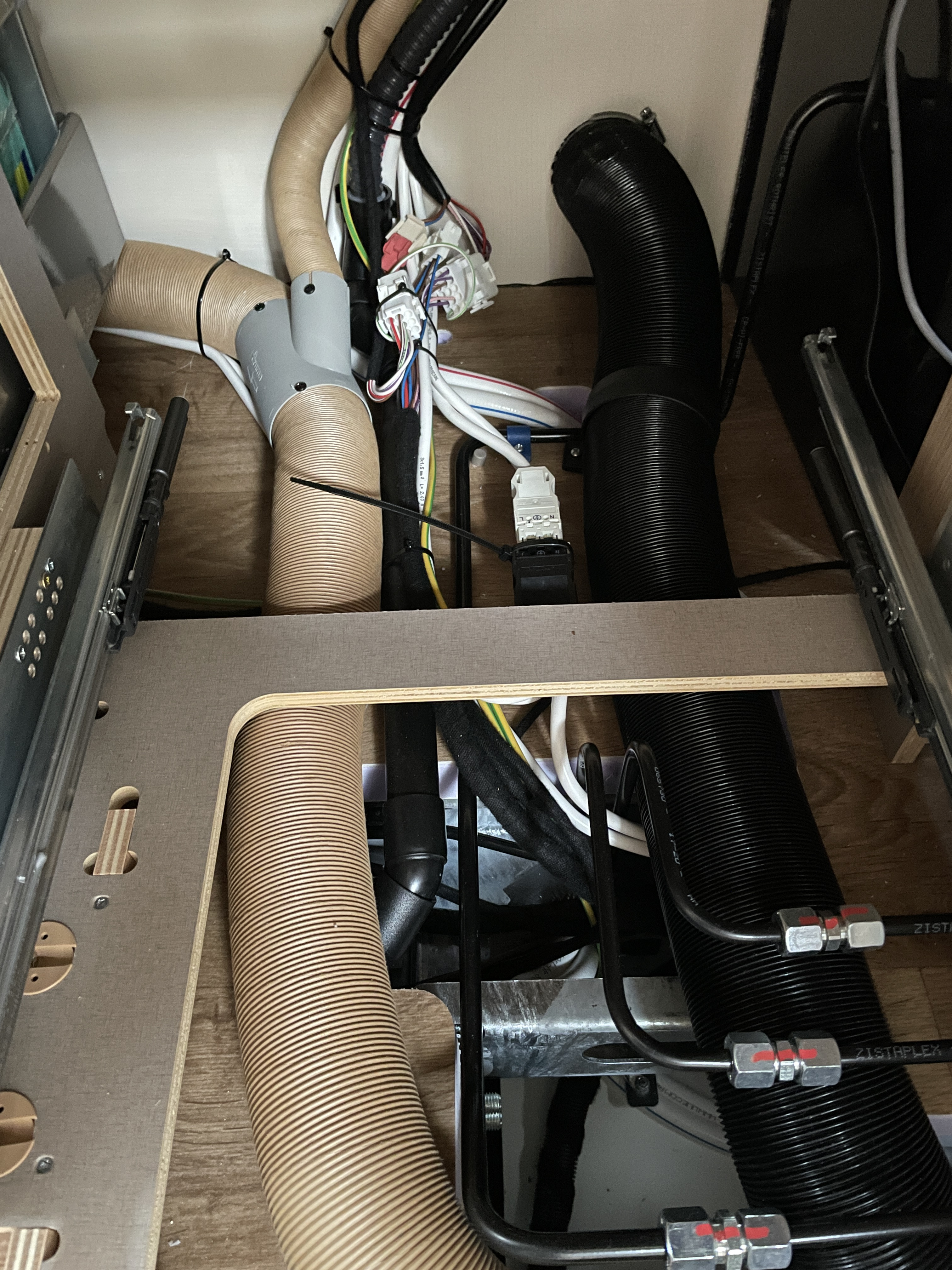

So ich hab die Schubladen rausgenommen und mal gelinst und geschnuppert.
Der Geruch kommt eher von der Heizung selbst aus dem Warmluftrohr nicht
Ich wuerde mal sagen es riecht wie Lack der einbrennt.
Ich werde bis zum Italientrip noch einige Male hoch heizen und lueften.
Aber Elektrokabel an einem Warmluftrohr befestigen das gemessen gut 60C warm wird naja.
Aber seht selbst.

Ist halt von Hymer, vllt. sind die seit dem Verkauf an Thor? nicht mehr an "deutscher Gründlichkeit" und den VDE-Richtlinien interessiert.

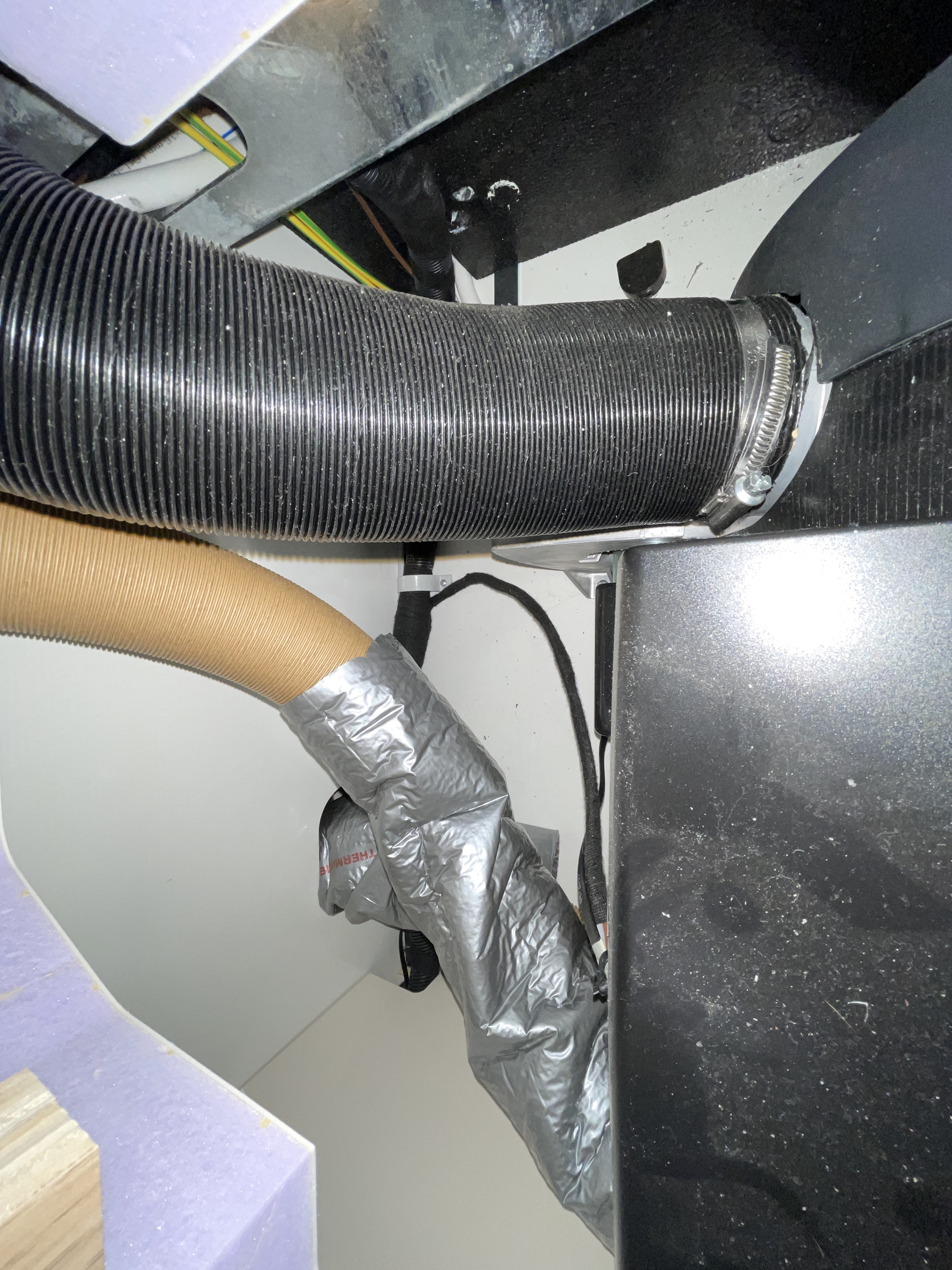

Ist mir aufgefallen.
Das Problem ist geloest.
Schubladen unter dem Herd raus nehmen und das oder die Loecher im duennen Schlauch der hinter die Dusche verzeigt zu kleben.
Man kommt ran wenn beide Schubladen draussen sind.
Ich hab Gewebeband genommen.

Hab schon mal nach geschaut.
Da werden wir mit dem kostenlosen Fach fuers Doerren von Lebensmittel leben muessen.
Ein Heizungsrohr geht quer durch kommt von der Kueche nicht vom Eingang und darueber ist kein Platz fuer irgendeine Daemmung.
Es liegen auch die Wasserleitungen daneben fuers Bad deswegen ist das wohl so verlegt.
