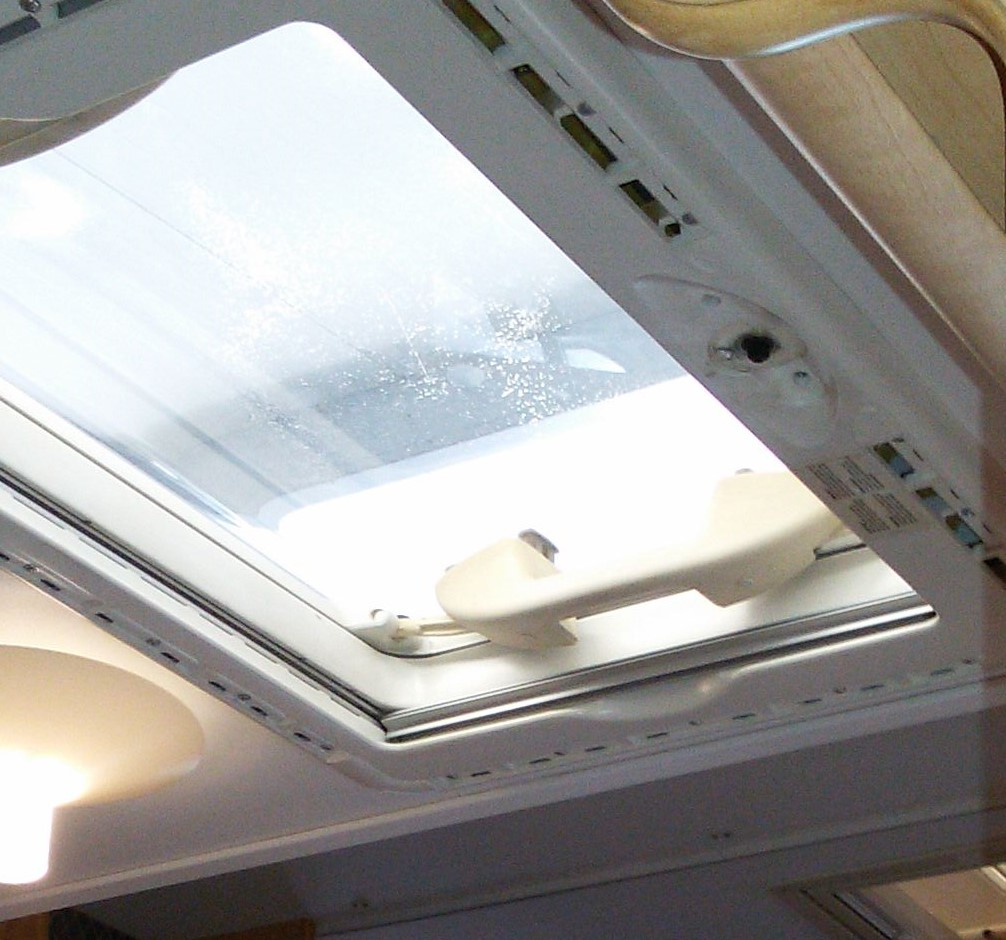

Eigentlich sollte es reichen, die Kurbel auszuklappen, diese festzuhalten und dann die Schraube anzuziehen. Zumindest wird der Ausbau so beschrieben (Kurbel ausklappen, Schraube lösen).

Die Kurbel wird auf die Verzahnung der Welle gedrückt. Bis ganz nach oben.
Die Kurbel musst du festhalten, um die Schraube mit Gefühl anzuziehen. Dreht diese dann durch, findet keinen halt, dann steckt die Kurbel nicht richtig oder komplett auf der Welle. Nicht viel drehen, das Holzschraubengewinde ist recht kurz.
Oder das Loch/Gewinde ist überdreht/ausgeleiert, weil die Schraube länger locker ist.
Sicherlich kann man die Schraube jetzt einfach wieder hereindrehen, aber das kann auch in die Hose gehen.
(Wenn die Kurbel nicht richtig sitzt, zerstörst du das Gewinde der Schraube. Die fasst dann zu kurz)
Ich würde die Schraube herausdrehen, die Kurbel herunterziehen( Position merken, nicht wegen der Verzahnung, sondern das die Kurbel wieder in die Vertiefung bei geschlossen anliegt), mir die Verzahnung anschauen und die Kurbel wieder komplett soweit wie möglich nach oben montieren. Dann die Schraube mit Gefühl rein. Hält die nicht ein wenig Kleber auf die Schraube. Eindrehen, warten bis der Kleber anzieht und ganz leicht etwas weiter drehen.

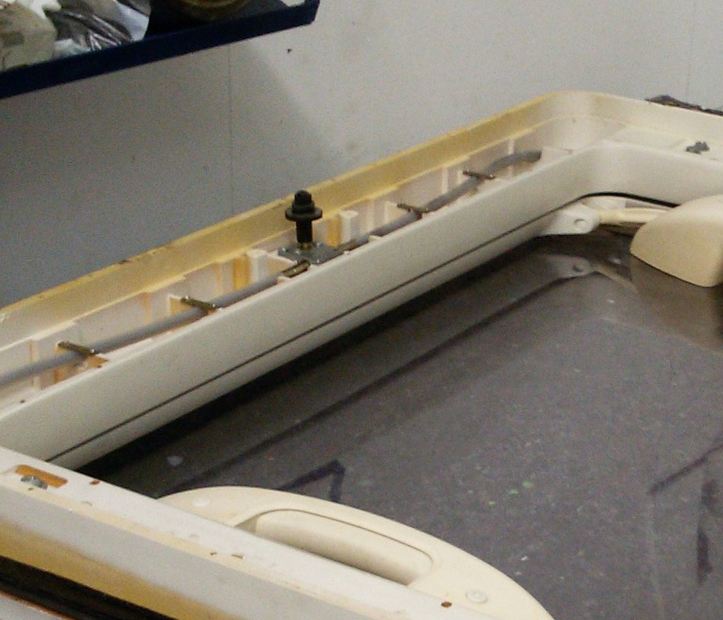

Schaue mal ob ich noch Bilder habe.
Mein Heki ist zwar älter, die Bauweise wird aber gleich sein.
