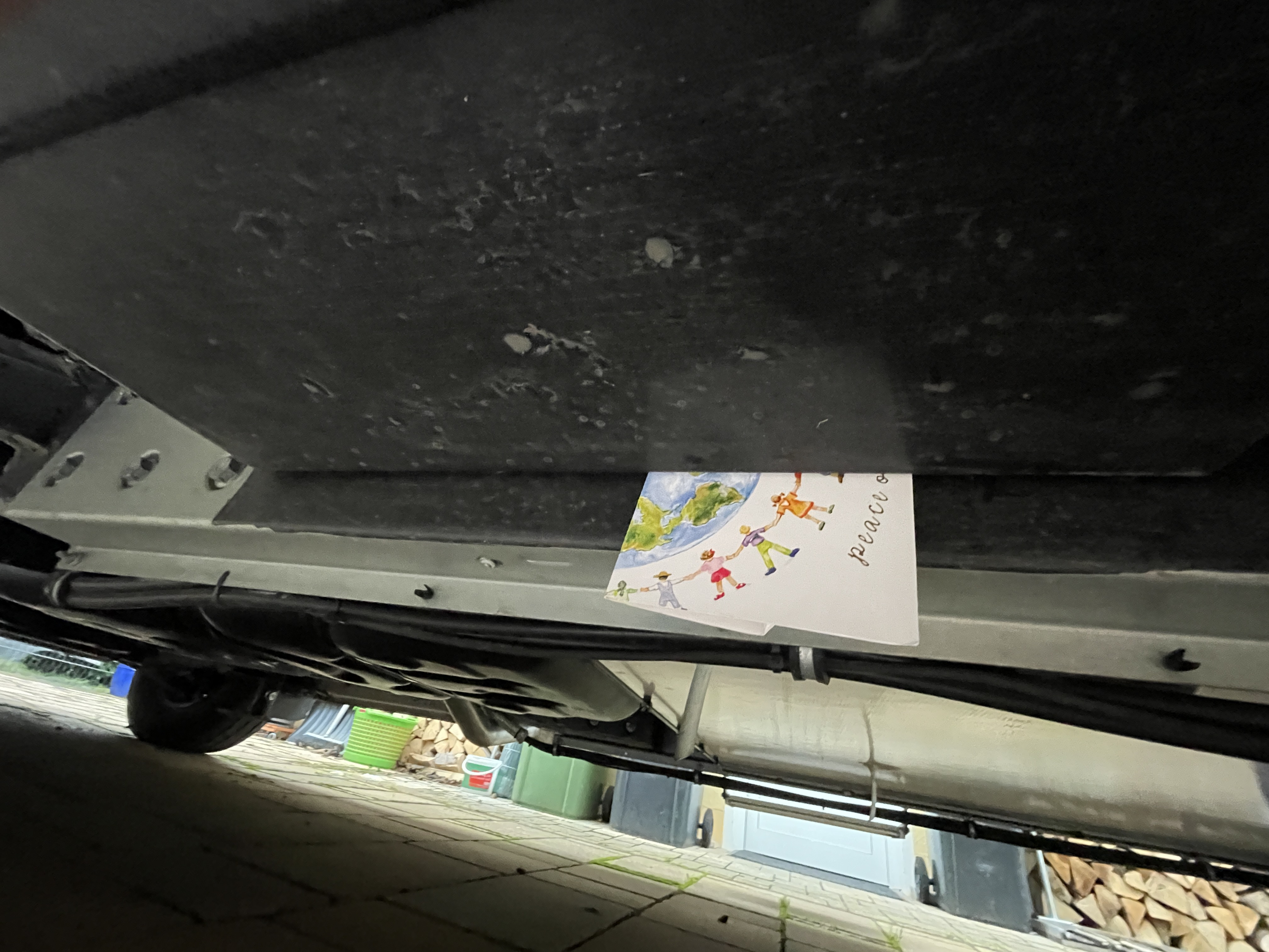

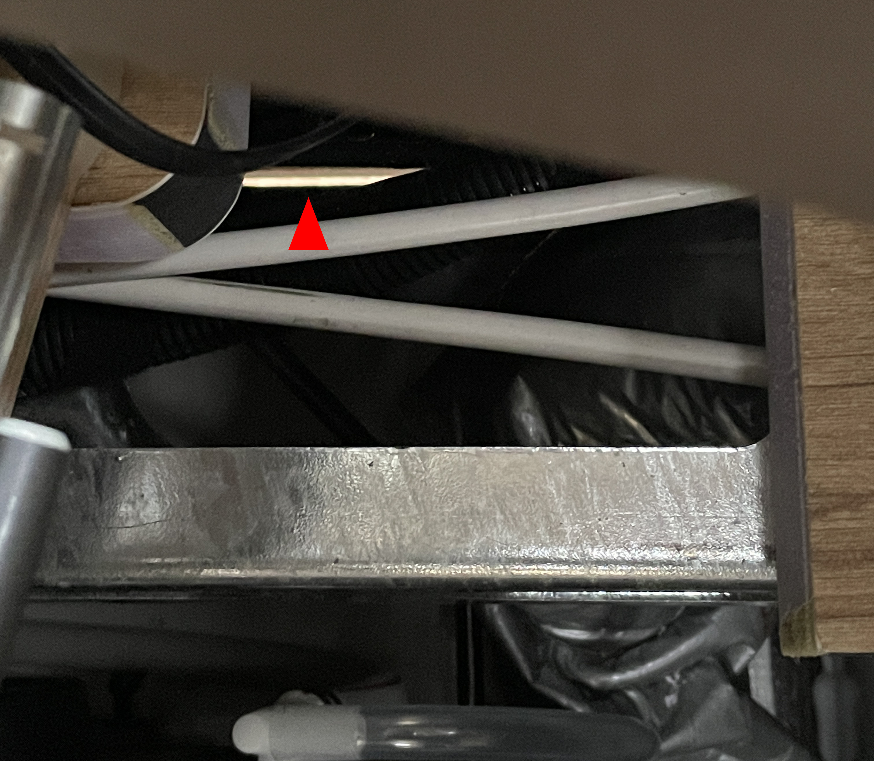

Hinter der Heizung am Boden meines MCT680 ist ein ca. 1cm breiter Spalt zum vorgesetzten Gaskasten.
War ein bischen geschockt als ich durch die geoeffnete Dinettensitzbank den Boden sehen konnte.
Innen
Aussen von unten Gaskasten

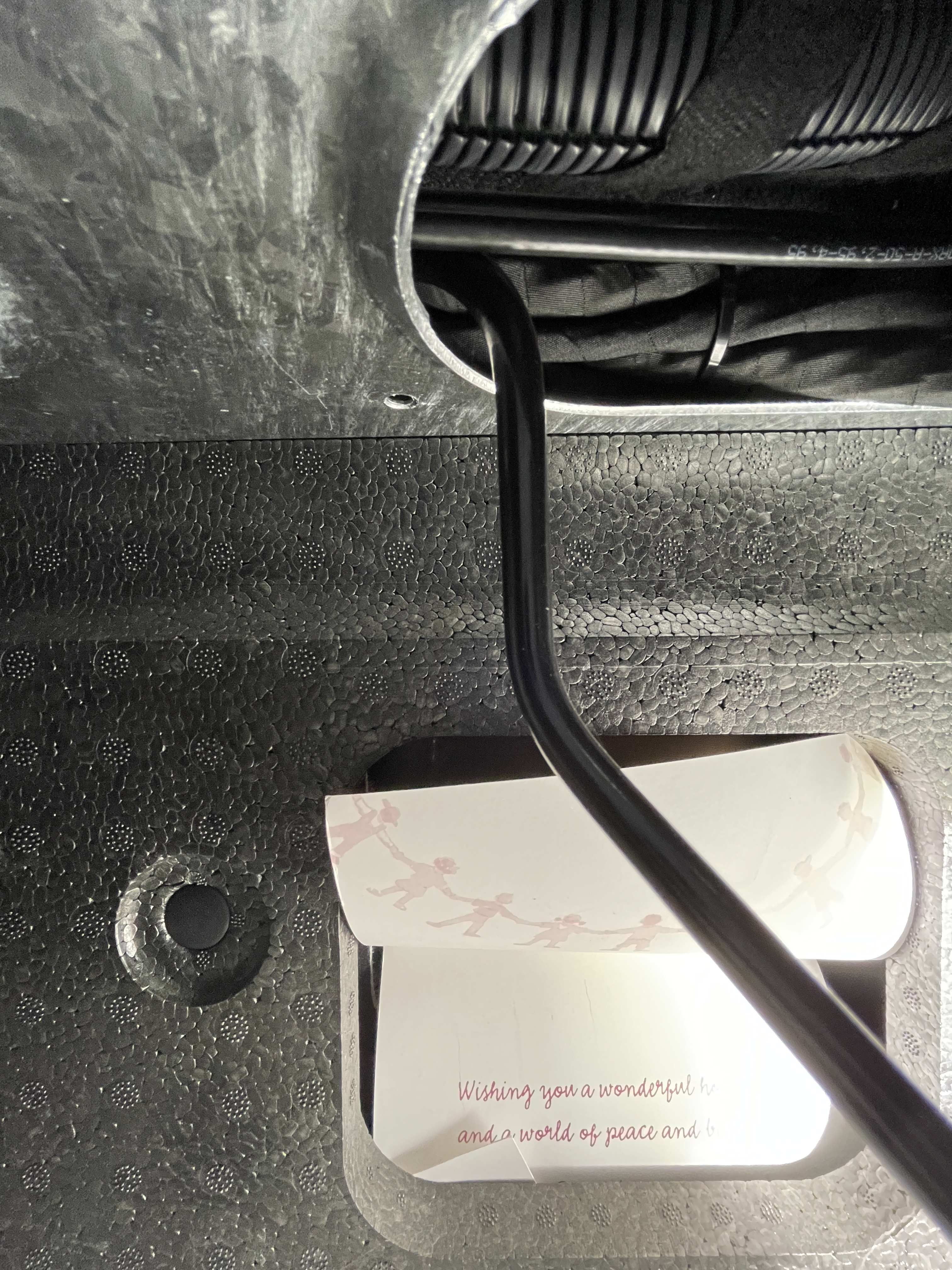

So hier mal Bilder zum Verstaendnis:
Gaskasten von aussen Xmas Karte reingeschoben um den Spalt zu zeigen:
Wenn ich sie weiter rein schiebe landet sie - innnen
Da ist ja ein umlaufendes Styrodurmodul das bestimmt nach oben dicht ist - NUR - genau an einer Stelle ist halt ein Ausschnitt - viereckig und genau an dieser Stelle ist es eben offen nach innen.
Wenn das nicht gewollt ist dann wuerde ich den Gaskasten mit Silikon versiegeln rundum.\

KEIN silikon, sondern ein butyldichtstoff!
Re: Spalt im Boden nach aussen
Sehr gute Idee - DANKE!
Am besten eine Schnur denke ich?
