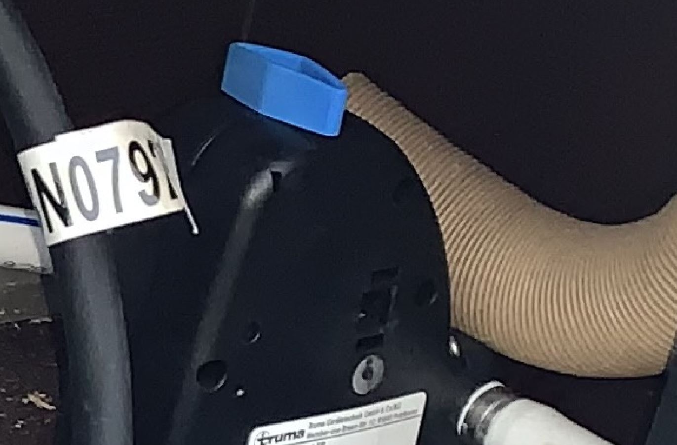

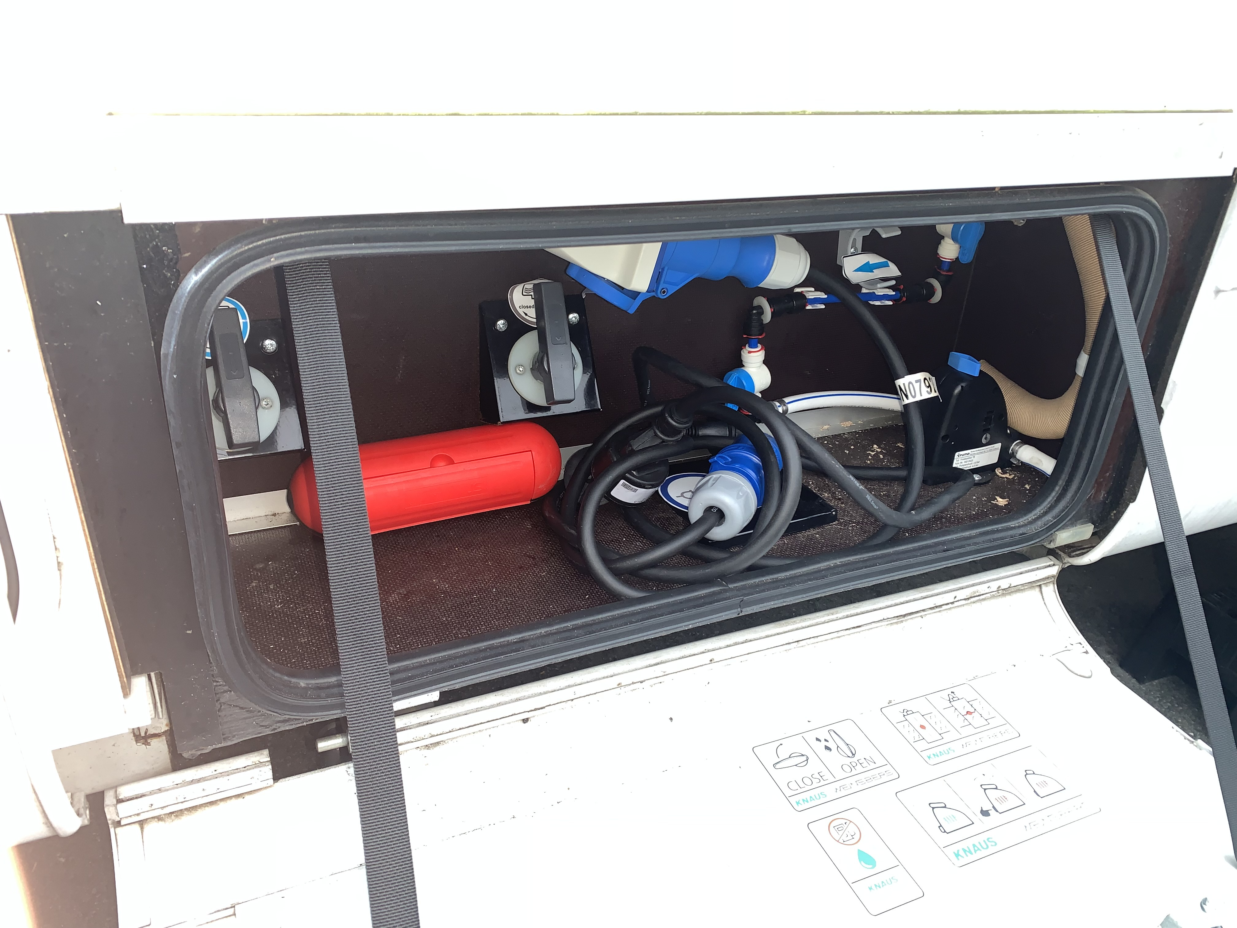

Die Heizung sitzt unter der Sitzbank im Innenraum, der Frostwächter sitzt in der Wartungsklappe für den Stromanschluss / die Wasserabsperrhähne - in die Wartungsklappe führt auch ein Warmluftrohr.

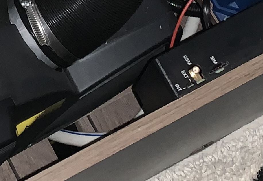

Zur Veranschaulichung meiner Erklärung mal zwei Fotos:
Was haben wir falsch gemacht? Was müssen wir anders machen? :-$

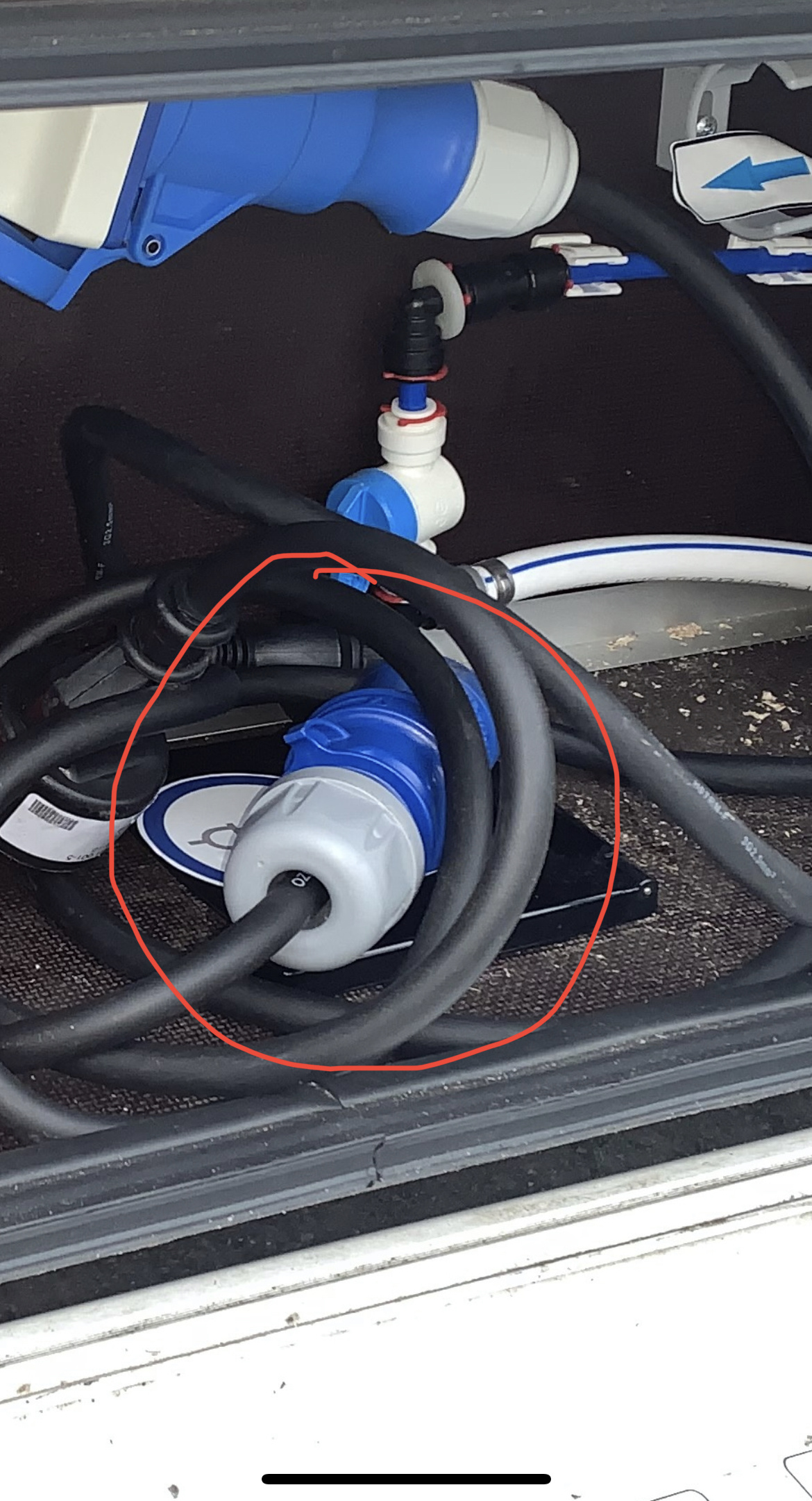

Ist das Kabel im Bild eigentlich der Landstromanschluss? Und wenn ja, geht dann die Klappe noch ganz dicht zu?
Merkwürdige Konstruktion, sollte es tatsächlich der Landstromanschluss sein.

Geht da nicht hinter dem Frostschutzwächter ein Schlauch de Luftheizung vorbei, ein Idee wäre ein kleines Loch in den Schlauch das genau auf den Frostschutzwächter blasst.

Unter dem Kabel ist im Boden eine schwarze Klappe, wo wahrscheinlich das Kabel für den Landstromanschluß nach
unten außen geführt wird.
Da sollte die Stauraumklappe dicht sein. Wie dicht die Kabelklappe ist........???

vorerst hat geschrieben: So 16. Jan 2022, 15:58
Der Landstromanschluss wird bei Knaus durch den Boden geführt. Auf dem Bild sieht man noch den Deckel in der Bodenplatte, durch den das Landstromkabel geführt wird (siehe roter Kringel).
Kommt da auch wirklich warme Luft raus wenn die Truma-Heizung eingeschaltet ist ?

Bei uns gibts ein Rohr, das bläst direkt auf den Frostcontrol warme Luft, ab ca. -5 Grad und wenn du die Heizung in der Nacht auf 15 Grad runter drehst rettet dich das auch nicht mehr, wenn du Pech hast löst die Frostcontrol dann aus in der Nacht. Mit dem oben von mir verlinkten Teil wird das auslösen verhindert, wenn die Heizung an ist.
Stellt sich die Frage geht das Warmluftrohr rein und endet dort oder wird es nur durchgeschleift, wenn ich mir das Bild der Truma anschaue so vermute ich dass das Rohr nurch durchgeleitet wird und nicht endet.
Wenn es dort endet bin ich der Meinung das dort ungeregelt viel zuviel warme Luft rauskommt, die dann an andere Stelle im Womo fehlt.

Doraemon hat geschrieben: So 16. Jan 2022, 16:50
Es endet da.
Und der Trumaeinbau ist auch nicht der Hit.
Das Ansaugsieb ist teilweise verbaut und da muß auch ab und zu mal der Staub entfernt werden.
