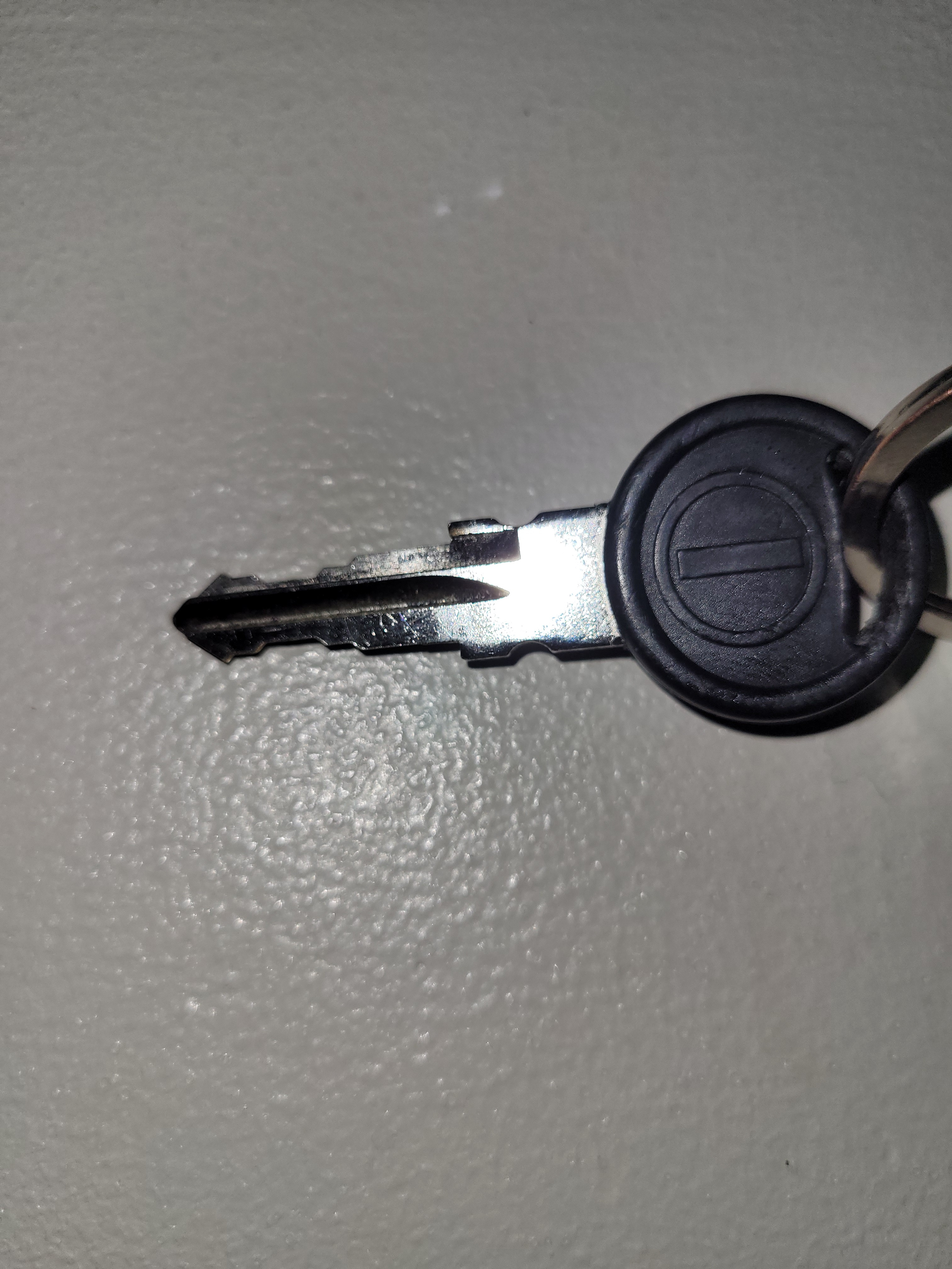

Bei meinem Tankdeckel ist einer der drei "Zapfen" abgebrochen; Kann passieren, also bei der nächsten Bestellung bei Obelink einen neuen Deckel mitbestellt. https://www.obelink.de/wassertankdeckel ... fnung.html So sieht meiner auch aus.
Umbauanleitungen gibt es ja zur genüge, bissel fummeln und das Schloß ist raus. ABER passt natürlich nicht vernüftig in den neuen Deckel, ist zu lang und arretiert nicht richtig. Anleitung: https://www.campingcampus.de/austausch- ... schlusses/
Dann mal ein bissel umgeschaut und siehe da es gibt verschiedene Typen; Es scheint so dass der wesentliche Unterschied HSC und STS ist.
Ist das so? Oder wie kann ich zweifelsfrei den richtigen Deckel erwischen?

Geh nach der Schlüssel Form. HSc und STS Schlüssel sind anders .....guckst du
https://www.campingwagner.de/product_in ... ystem.html
https://www.campingwagner.de/product_in ... essel.html

Dann habe ich wohl einen STS, das erklärt warum das Schließsystem nicht in den Deckel passt.
Dann kann ich ja wieder bestellen.

Ja das sieht so aus. Frag doch mal den Händler. Dann bist ganz sicher. Und es kann vorkommen das der Einbau von einem Schloss nicht so ganz einfach ist. Meistens mit irgend ein Trick verbunden. Schlüssel rein drehen dann rein schieben, dann schließteil ein Stück drehen oder so.

Der STS Verschluss passt; Der Händler hatte bei der Auslieferung den ersten Verschluß ja schon kaputt gemacht. Über Nacht hat er dann was gepfuscht und war stolz das er eine Lösung hatte. Jetzt weiß ich das er irgendwas zusammengpuscht hat. Jetzt der STS-Ersatz passt viel besser und geht butterweich auf und zu.
