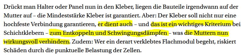

Zu den Muttern mal die Aussage in der "Reisemobil-International" .
Und hier der Link dazu
https://www.reisemobil-international.de ... chgerecht/
Ich würde es schon deshalb nicht machen, weil damit u.U. beim Trocknungsprozess des Klebers Spannungen in eben diesem nicht ausgeschlossen werden können.

Spannungen unterschiedlicher Materialien sind natürlich nicht zu vernachlässigen.
Dann eher Kunststoffmuttern als Stahlmuttern.
Glaube aber auch nicht, daß sich Stahlmuttern bei +/- 40°C mächtig ausdehnen.

danke für Deine Antwort.
Ich habs ein paar mal durchgelesen, stoße aber an meine Grenzen der Vorstellungskraft
Oft habe ich schon von der minimum Schichtdicke gelesen, jetzt habe ich mir mal das
Datenblatt von Sika 252i angeschaut.
A) Von einer mindest Schichtdicke habe ich da nix gefunden.
B) Die Klebekraft ist ja enorm
Die Zugfestigkeit wird mit 350 N/mm2 angegeben.
Demnach müsste ein 1 Cent Stück großer Klebebobbel mit 16mm Durchmesser 70 kg halten können.
Eine 1m lange Klebewurst mit 15mm Breite hält demnach 4,5 Tonnen.
Links und rechts am Modul eine Meterwurst sollte 9 Tonnen halten.
Klar sind das Zahlen aus dem Labor, die lassen sich gut lesen,
die Praxis sieht sicher anders aus. Alterung, Vibrationen..... tut alles nicht gut.
Auch die Vorbehandlung der Klebeflächen wird entscheident sein.
Falls nur die Hälfte der Zugfestigkeit zutrifft dann reicht mir das !
Vollflächig verklebt ist endgültig vom Tisch, ich überlege schon mit nur 10cm Wurst
und dann 10cm Luft die Seiten zu verkleben.
Eine Unterlüftung der Module kann ja nicht verkehrt sein
Bin mal gespannt auf Kommentare.......
Schönen Abend noch
