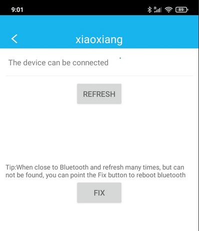

Re: JBD BMS Passwort umgehen
Bekommst Du diese Auswahl im App?
Ich kann dann die Auswahl antippen und ich bekomme eine Verbindung zum Akku.
Hast Du zwei Akkus?
Das ist zweimal die gleiche Adresse!?
Über FIX kannst Du neu starten, wenn es Probleme gibt
Nein, erst wenn ich auf die Nummer der Batterie tippe, bekomme ich das oben gezeigte Bild.
Anschließend kommt die Aufforderung der Passwort eingabe,ignoriere ich das, ist Ruhe angesagt.
