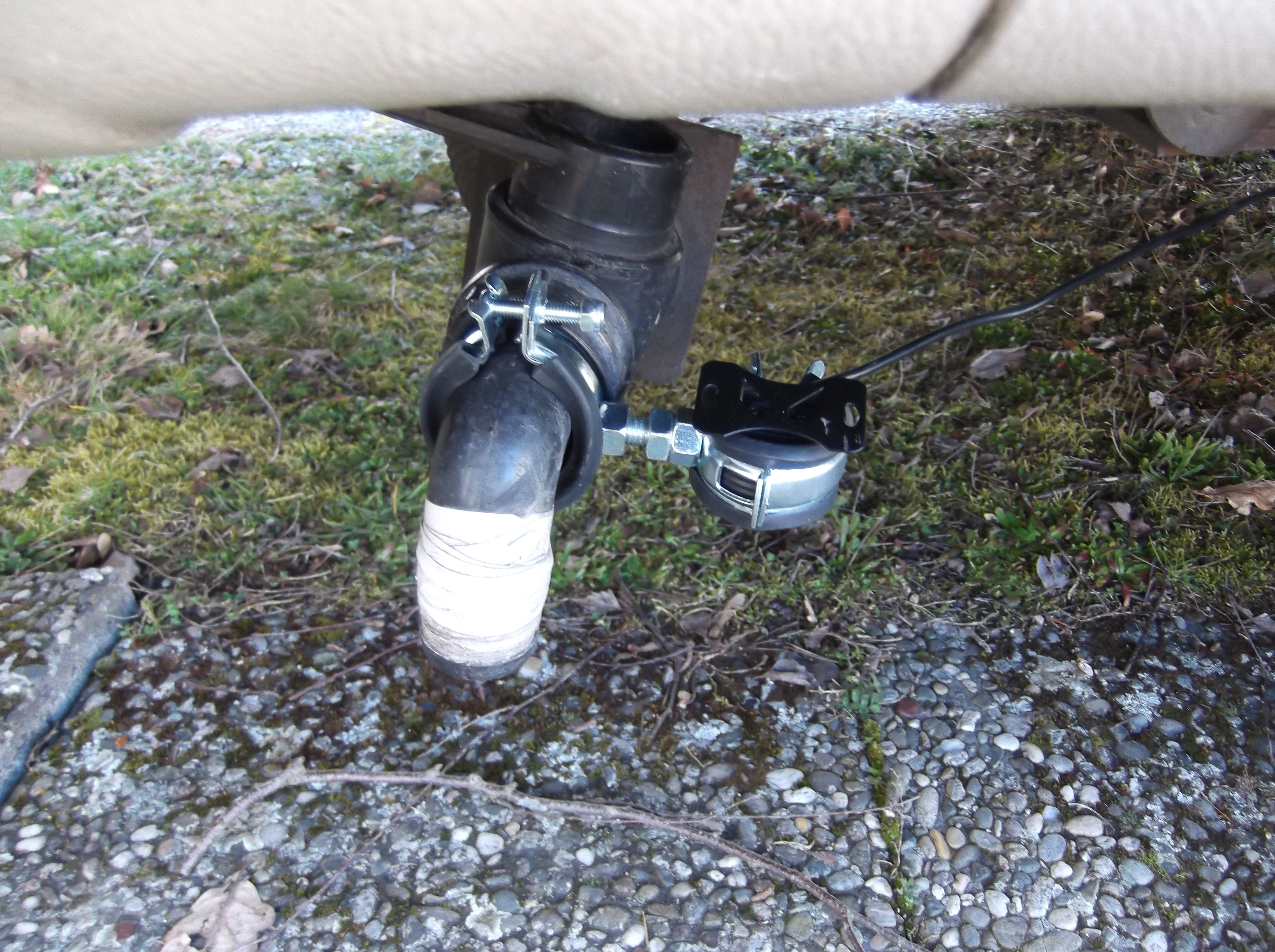

Ich baue am Samstag die Kamera für den Grauwasserablauf ein,wird direkt am Ablauf befestigt.Danach verlege ich das Kabel unter dem Auto nach vorne ins Führerhaus,wo es an einen Splitter angeschlossen wird,der es mir ermöglicht,mit einem Monitor zwei Kameras zu überwachen,die zweite Kamera sitzt auf der Dachreeling und überwacht den Anhänger, auf dem ich meinen Roller mitnehme.

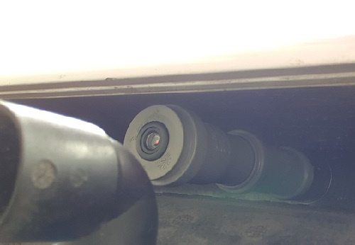

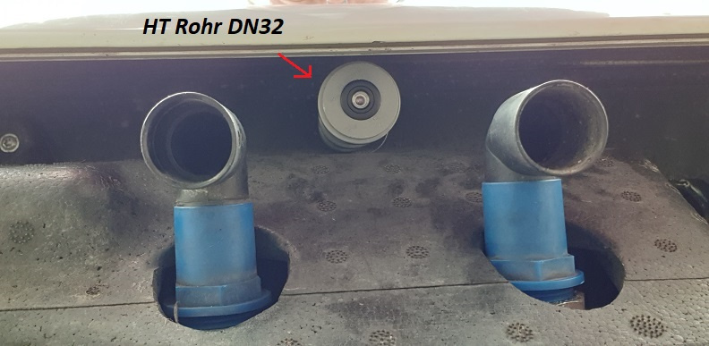

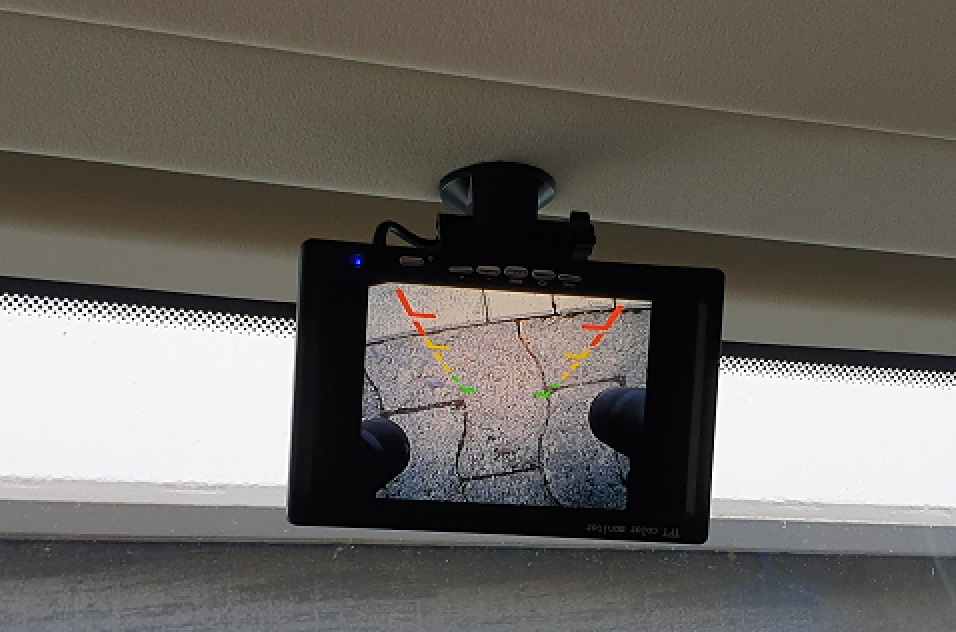

Hallo das ist meine Lösung ich habe 32er HT Rohr verwendet.
Gruss aus Wolfsburg

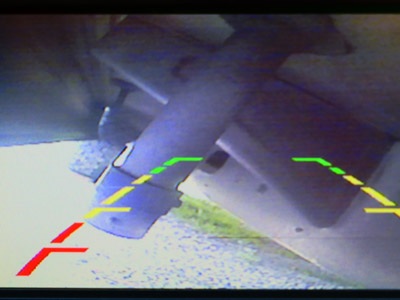

Ich habe heute Morgen die Grauwasserkamera eingebaut,hat mit Verkabelung unter dem Auto ca.1 Stunde gedauert,ich hatte die Möglichkeit,die geheizte Werkstatthalle des Busunternehmens zu nutzen,für das ich in Teilzeit arbeite.
Kamera montiert
Kamera montiert
