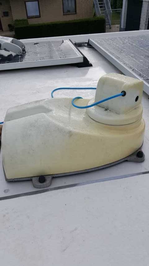

meine SAT Schüssel knarrt seit einiger Zeit beim Ein und Ausfahren sehr laut.
Ich habe aus dem blauen Forum folgenden Tipp erhalten: einen Gleitstreifen auf das Gehäuse kleben, an der Stelle ,wo der Arm beim Ein und Ausfahren auf dem Gehäuse gleitet. Das Problem ist bei Ten Haaft bekannt, Streifen kann man dort bekommen.
Gruß Bosko :?:

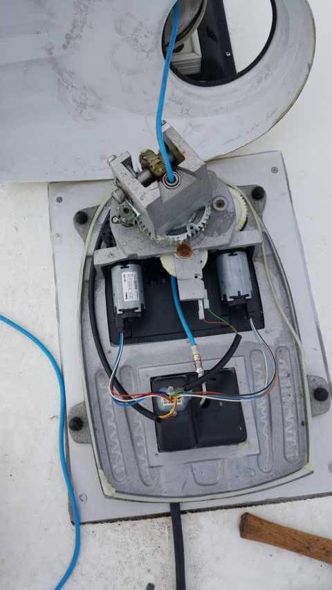

Habe vor paar Monaten das blaue Kabel (nicht orginal) ausgetauscht,
weil es mal wieder durchgescheuert war. Passiert bei mir alle drei Jahre.
Gleichzeitig habe ich dann die freiliegenden Zahnräder neu eingefettet.
