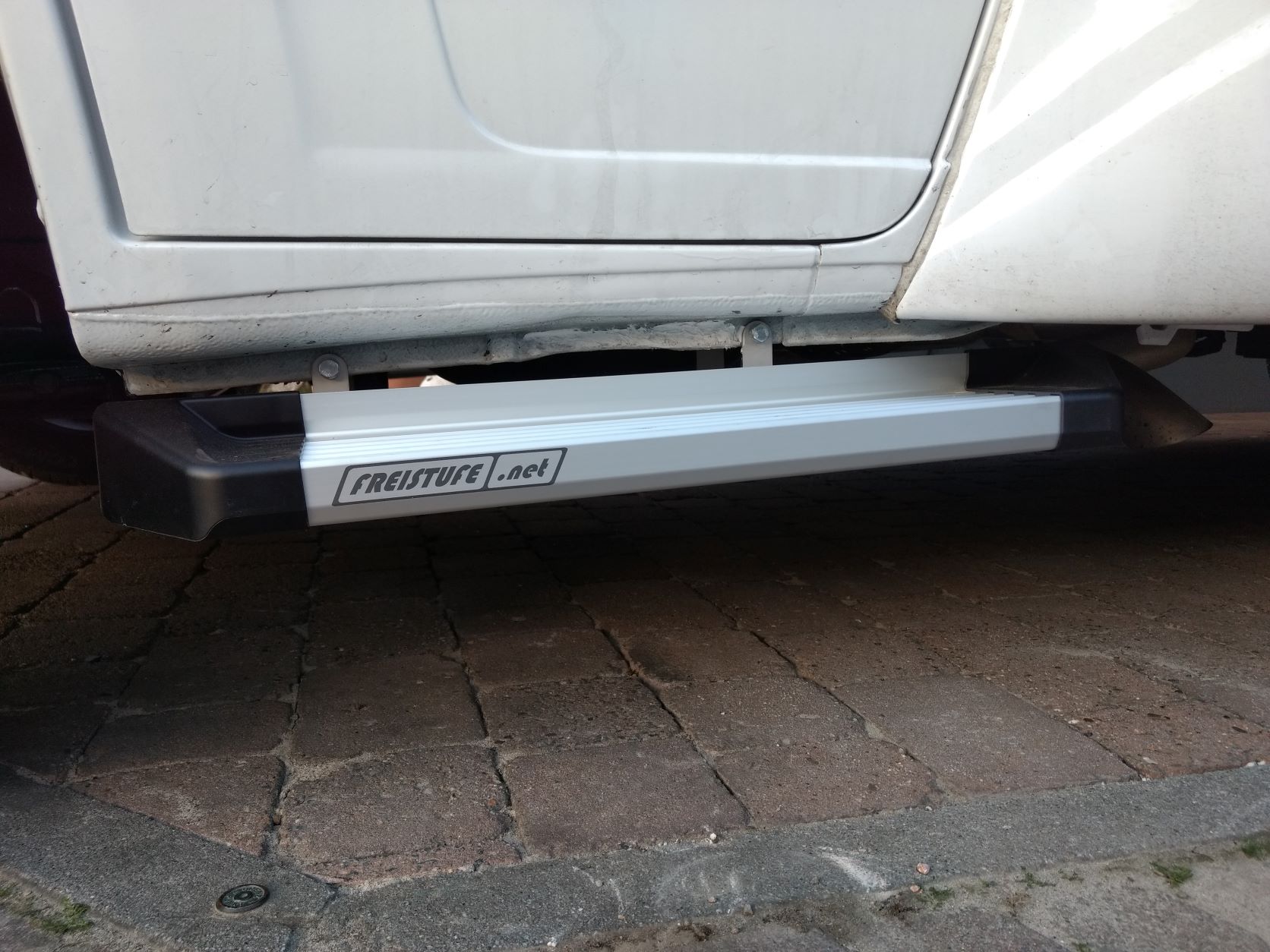

Re: Freistufen beim Wohnmobil
Hi Gemeinde,
Wir haben die Freistufen dran.
Bequem reinsteigen überlegt und a bisserl Obacht beim Ausstieg.
Empfehlung: Ja.
Empfehlung: Ja.

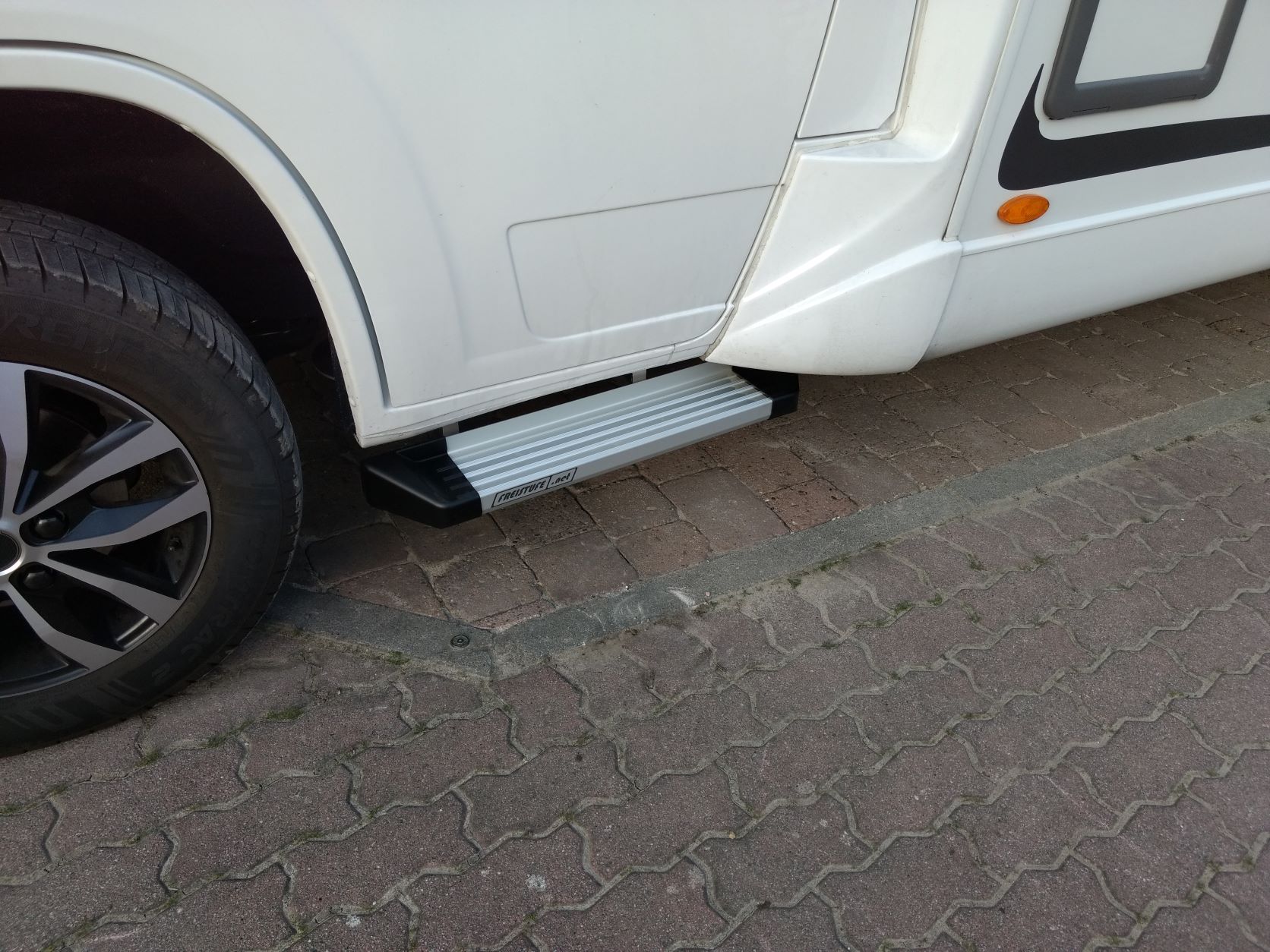

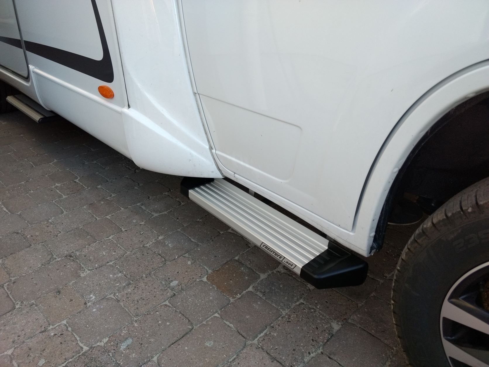

Montiert ...
... genauer gesagt montieren lassen. Mit ABE. Somit ist der Einstieg, auch für etwas kleiner geratene Personen, wesentlich komfortabler

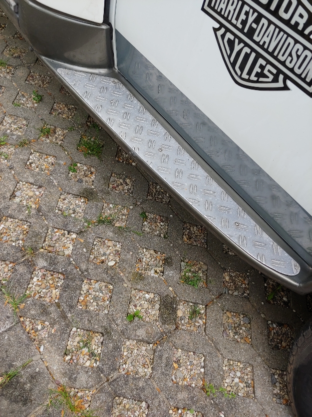

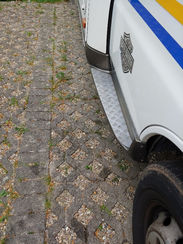

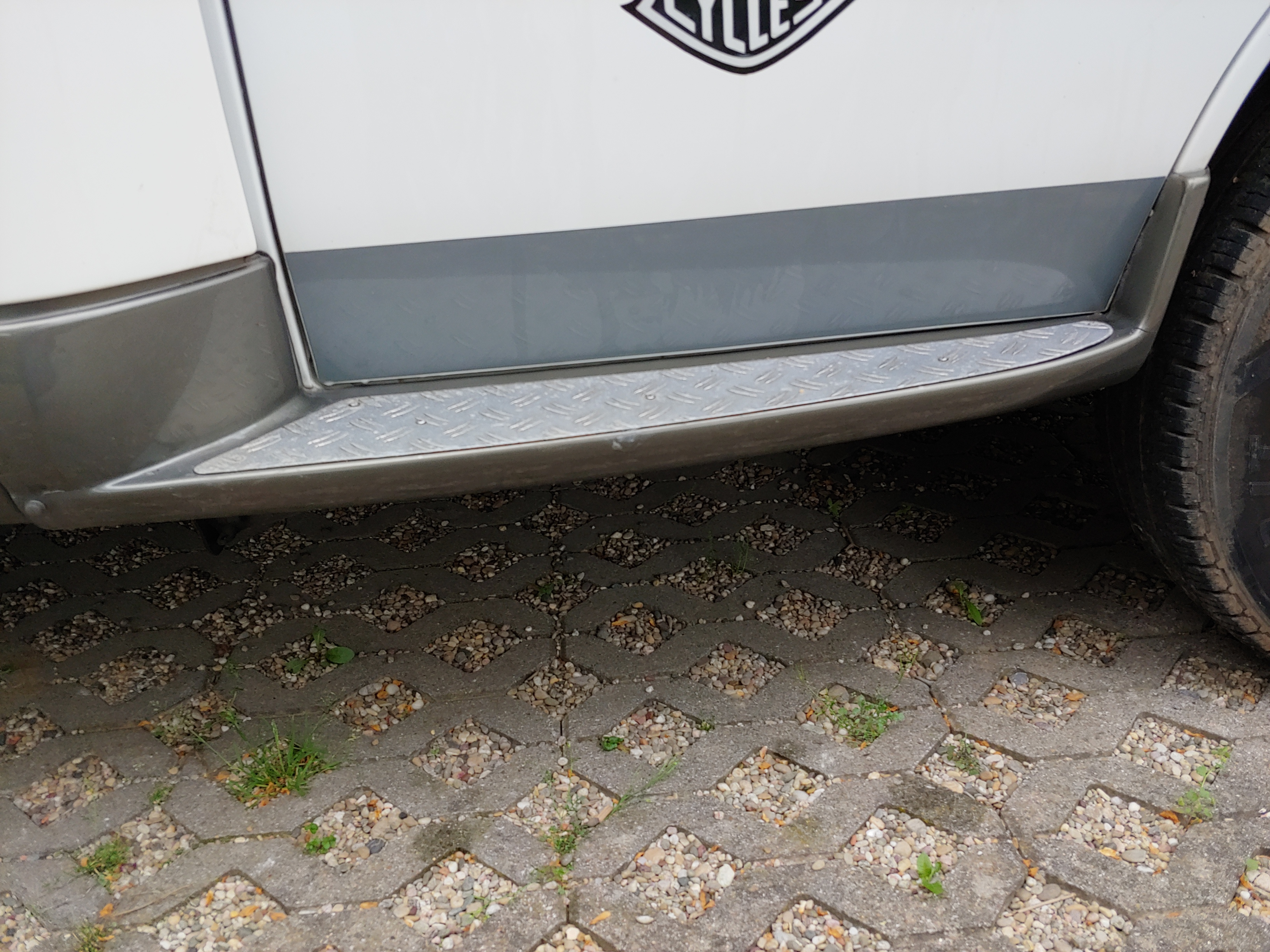

Alt, aber super bequem und stabil beim Einsteigen. Vermutlich ab Werk, da der gleiche Klarlackkunststoffüberzug wie an den Seitenleisten und der "Heckstossstange" verwendet wurde.
Eine Herstellerbezeichnung ist nicht ersichtlich.
Über das Design kann man streiten, aber der Anschluss an das Fahrzeug ist sauber und sieht gut aus.
Früher war auch nicht alles schlecht.
Wobei ich hier jetzt keine Diskussion lostreten möchte ob heutige (Nachrüst) Lösungen besser oder schlechter sind als früher.
Willi

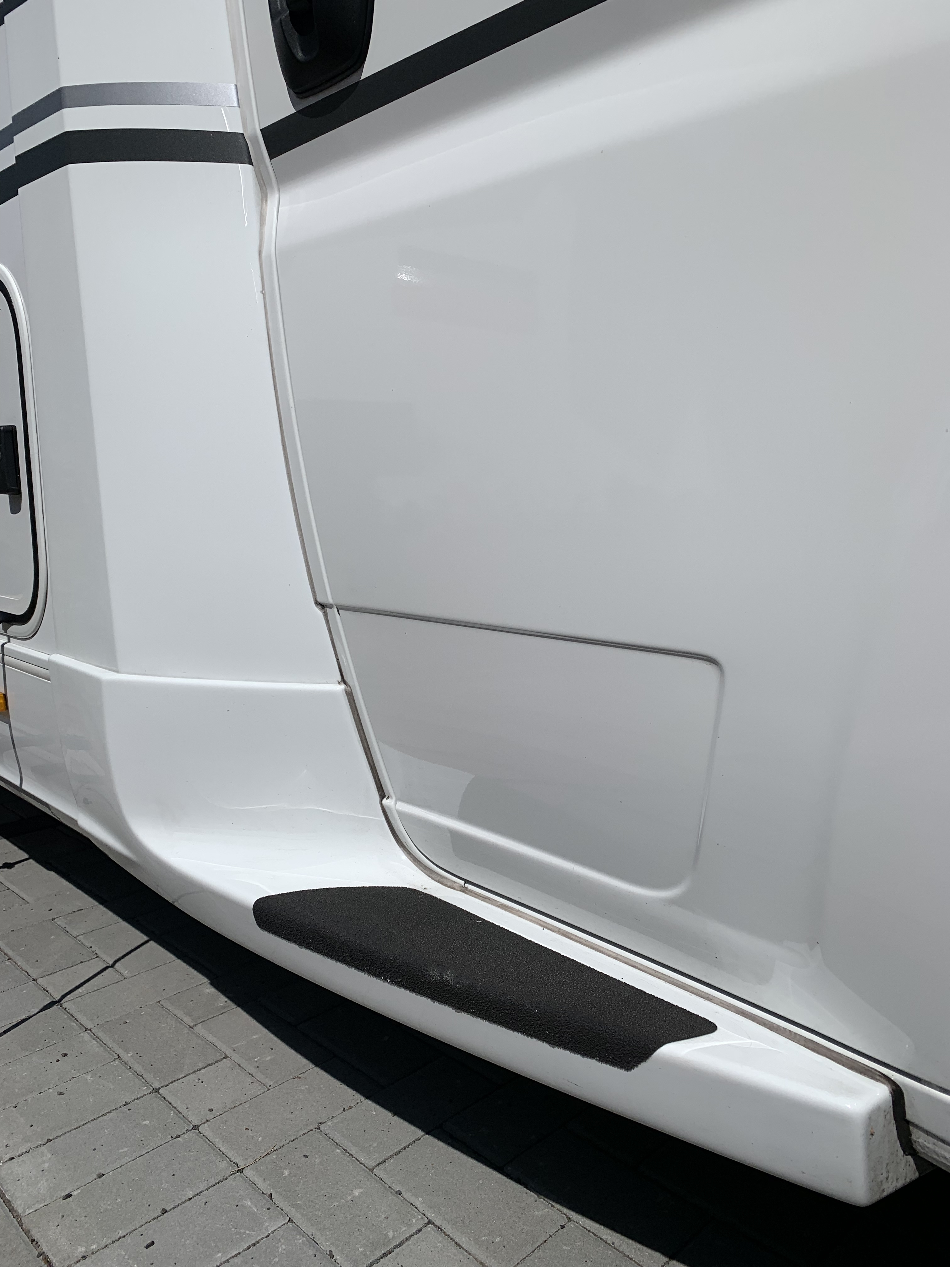

Sieht doch super aus und passt wie angegossen. So etwas hätte ich mir (ab Werk) auch gewünscht.
- Beiträge: 330
Hallo
Die sind original ab Werk ,hab ich ( und alle anderen mit dem Modell) auch
Gruß Timo
Gruß Timo
Bei meinem Adria wohl auch Standard. Ist mir vor der Diskussion hier garnicht so aufgefallen.
