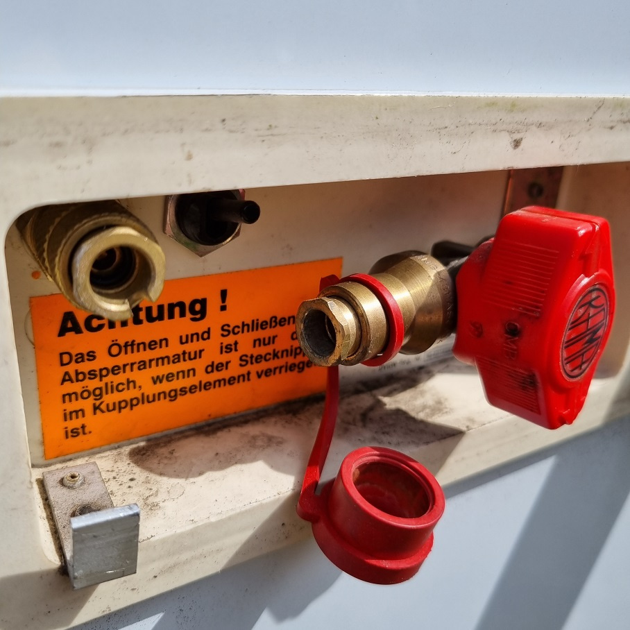

wir haben an unserem Wohnmobil einen Gasanschluss (siehe Anhang) wo wir unserem Webergrill Q1200 anschließen wollen.
Welcher Adapter wird hierfür benötigt? Und wo könnte ich diese bekommen?

https://www.obelink.de/bade-1-4-links-x-schnellkupplung-gasschlauch.html
Setze ich so ein, auch mit dem Q1200.
Läuft dein Weber denn in der 30mbar Version, oder „klassisch“ mit 50mbar?

welche mbar Version genutzt wird, weiß ich nicht. Den Weber habe ich heute erste bestellt.
Die andere Seite vom Gasschlauch passt direkt am Webergrill?
Beiträge: 1749
Re: Externer Gasanschluss für Gasgrill, welcher Adapter benötigt
Denke, dass Weber Grills von Haus aus nur auf 50mb ausgelegt sind. Deine Gassteckdose liefert aber vermutlich 30mb. Ergo müsstest du die Düse tunen, damit da ausreichend Leistung am Steak ankommt.

Ich wäre da vorsichtig!
WoMo haben immer 30mb Anlagen! Da solltest du auch zwingend einen 30mb Grill dran betreiben!!!! Und nicht irgendwelches Tuning von Düsen vornehmen!!!!
Zitat von gasflasche.de:
50 mbar Gasgrill am 30 mbar Gasnetz ist nicht erlaubt!
Während Caravans und Wohnmobile 30 mbar vom Druckminderer bekommen, sind Grills in Deutschland für 50 mbar geprüft und zugelassen. So schreibt es das DVGW Arbeitsblatt G 612 vor und etwas anderes ist auch nicht erlaubt.26.07.2021
Kauf dir lieber nen 30mb Grill. Gibt da auch viele geeignete!

Bestell den Weber auch direkt beim Obelink, dann kommt er in der geeigneten 30mbar Version. (In den Niederlanden ist das die Standard Version)
Der verlinkte Schlauch passt an den Grill.
Diese Kombination nutze ich selber, läuft einwandfrei!

Ich habe einen variablen Druckminderer, 7 Meter Schlauch und dann
https://www.obelink.de/cadac-quick-release-2-kupplungsstucke.html
Eine Reserve für einen zweiten Grill.
Gasfach auf, schlauch raus, klick, gasflasche aufdrehen, Grillen, gasflasche
abdrehen, click, aufrollen, gasfach zu.
Einfacher geht es für uns nicht, alles im Gasfach sauber verstaut.

Wenn sie alt genug sind ( sehr deutlich vor Mai 2005, danach war das nicht mehr zulässig ) , könnte auch noch eine 50mBar-Anlage installiert sein.
Betriebsdruck sollte im Gaskasten stehen (Aufkleber).

Aber nicht mit 50mbar Grill - oder?
Dafuer braucht es einen Umbau der Duesen auf 30mbar weil sonst einfach zu wenig am Brenner ankommt.
Und mit einem 30mbar Grill entsteht das naechste Problem - denke ich - du kannst ihn NUR an der Gassteckdose betreiben.
Ich hab lieber eine 3kg blaue Flasche dabei und einen 50mbar Gasgrill - jeder wie er mag - kein Missverstaendnis.
Damit bin ich flexibel und kann mich auch mal HINTER das Womo verziehen wenn der Wind falsch steht oder ich den Qualm nicht im WoMo haben will - was schon oefters vorkam.
Den hier habe ich - den gibt es auch in 30mbar - das Teil hat 2 Brenner und Brennerabdeckungen wie mein grosser Napoleon und macht richtig Power bis 350C hab ich schon erreicht.
https://www.grillfuerst.de/Eigenmarke/Campinggrills/G201E-Gasgrill-2-Brenner-Wohnmobilgrill-30mbar.php

Den Regler kann ich von 20-200mbar einstellen; Der Grill ist ein Cadac mit 30mbar.

Ich habe mich für die Externe Variante von Luxman entschieden.
Mit einer kleinen Flasche bin ich flexibel und kann auch grillen wenn der Wind mal falsch steht.
