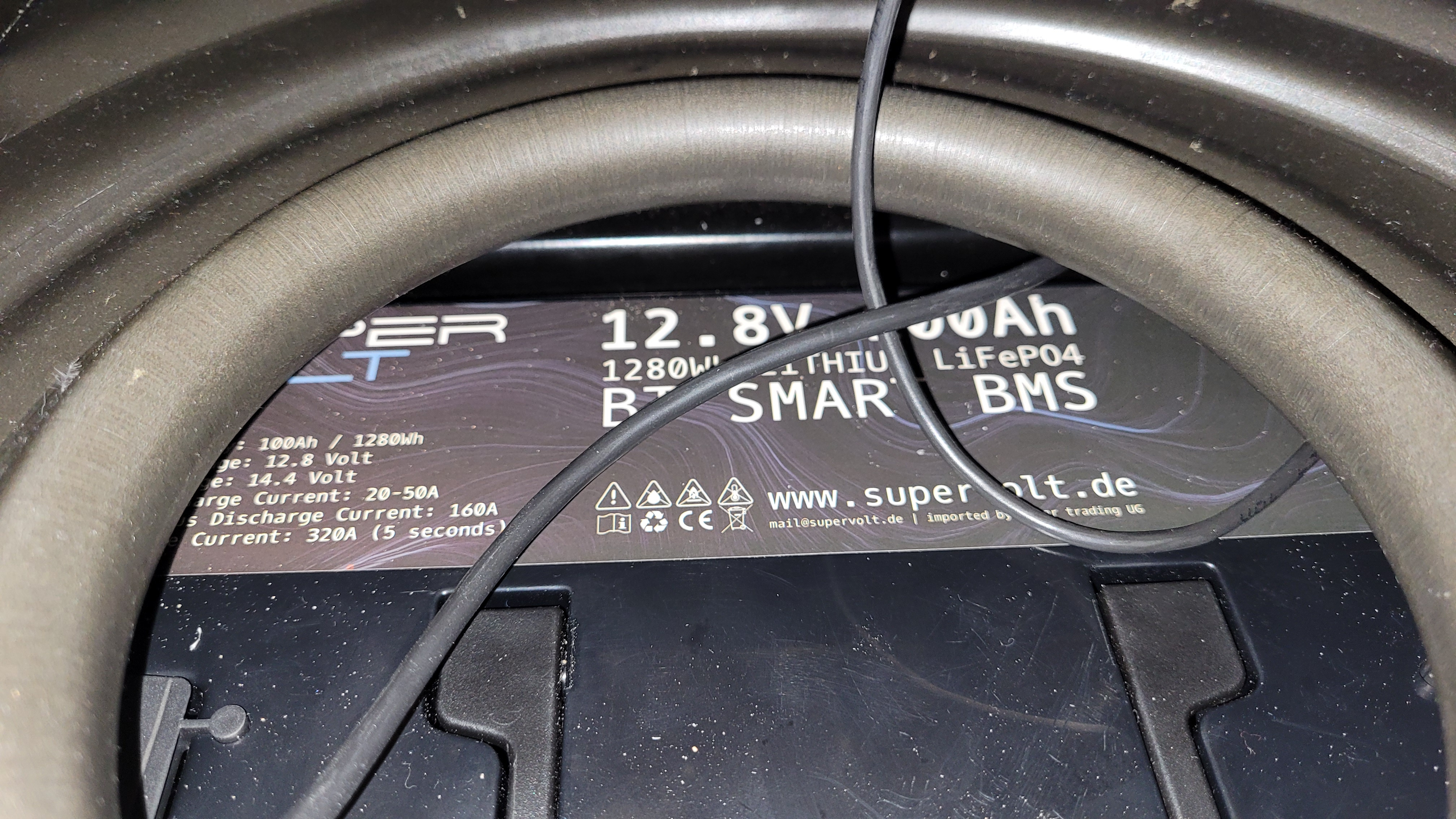

Obwohl ich meine erst 2 Jahre Alte Varta AGM 95 Ah erst einmal im Carado lassen wollte, habe ich mich wegen des Gewichtes und der Kapazität doch umentschieden.
Ich habe eine 100Ah LiFePO4 von Supervolt, für etwas über 700€ bestellt und die hat u.a. ein BMS, Bluetooth, 5 Jahre Garantie usw. Die LiFePO4 ist für die Untersitzmontage meines Ducatos geeignet, also lässt sich 1 zu 1 austauschen.
Die Batterie ist ab Bestellung/ Zahlungseingang innerhalb von 2 Tagen gut verpackt geliefert worden.
Wenn sie eingebaut ist habe ich die doppelte nutzbare Kapazität und über Hälfte weniger Gewicht zur AGM.
Es ist ein deutscher Händler der alle meine Mails innerhalb von 24h beantwortet hat.
Auch die Website beantwortet viele Fragen.
Nächste Woche wird die Batterie in einer Firma meines Vertrauens, zusammen mit einen 1000W Wechselrichter eingebaut und ich werde berichten.

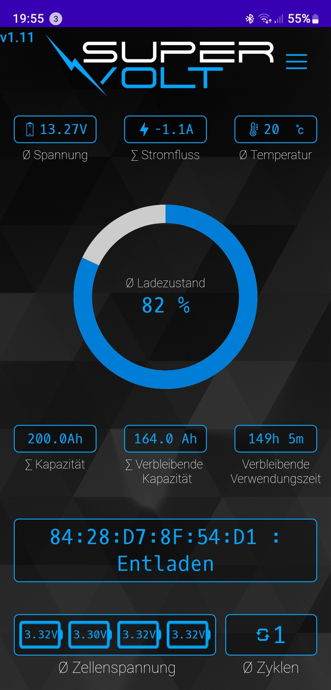

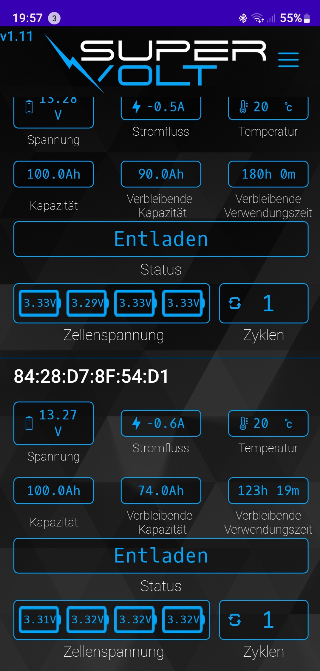

Habe seit einigen Tagen 2 Stück Supervolt a 100 Ah und einen 30Ah Ladebooster verbaut. Bis jetzt läuft alles gut. Mit der App von Supervolt und Victron Energy bin ich auch zufrieden. Funktioniert alles einwandfrei.

....eigentlich hat Supervolt eine eigne App zur Überwachung seiner Batterie.(https://supervolt.de/app). Da braucht`s doch eigentlich keinen zusätzlichen BC zur Überwachung. Ich sehe doch in der App was rein und rausgeht, inclusive einer Restlaufzeit.....also eigentlich die gleichen Daten, welche mir ein BC liefert....oder???
