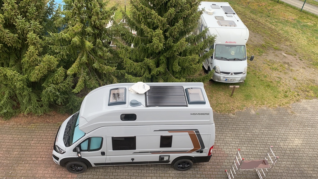

Noch ein Nachtrag, aufgrund Corona kommt halt Langeweile auf.
Wir haben nun noch die Oyster Connect von TenHaaft Oyster nachgerüstet. Ich brauche halt auch im Urlaub beruflich bedingt ein gut funktionierendes Internet und das in ganz Europa.
Jetzt ist das Dach aber auch voll *JOKINGLY* [/media]

Guten Morgen,
vielen Dank für so viele gute Impulse. Alles sehr rund geworden.
Wie hast Du bitte das mit den Solarpanels und dem Pilzlüfter fürs Bad gemacht? Musste der Lüfter getauscht werden oder passten die Solarpanels über den Lüfter? Könntest Du bitte noch die genaue Bezeichnung der Solarpanels teilen?
Vielen Dank
Christian
charon
Beiträge: 13
Registriert: Fr 27. Nov 2020, 06:46
Re: Weinsberg CaraBus 600 MQH
Beitrag von charon »
Hi Christian, danke.
Die Panels passen über den Lüfter und sind von Büttner MT Power Line mit jeweils 120 Watt. Hoffe es ist in Ordnung den Link zu posten, sonst sorry und bitte entfernen:
https://www.buettner-elektronik.de/prod ... ine-1.html
Charon
