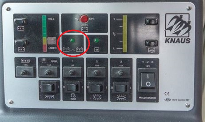

ich besitze einen Knaus T-Liner 710 (mit Solaranlage) und mir ist folgendes auf meinem Bordcomputer aufgefallen.
Die LED für die Batterie-Parallelschaltung brennt dauerhaft (Roter kreis auf dem Bild), wenn die Zündung und der Hauptschalter ausgeschaltet ist. Ich dachte die brennt nur wenn der Motor läuft oder das Fahrzeug am Strom angeschlossen ist.
Ist das richtig so?
Ist das richtig so?

Wenn ich das richtig sehe, hast du eine Anlage von Calira.
Bei dieser erfolgt die Parallelschaltung der Batterien über das Trennrelais nicht nur bei Motorlauf, sondern auch wenn die Aufbaubatterie beim Laden mit Landstrom und/oder Solar ca.14V erreicht hat. Die Trennung erfolgt erst wieder, wenn die Spannung unter ca. 13V absinkt.
Solange deine Soranlage also genug Spannung liefert, bleiben die Batterien auch verbunden. Nachts sollte die Lampe dann aber ausgehen.
Es währe gut, wenn du die Spannung der Bordbatterie messen könntest, wenn die Anzeige leuchtet

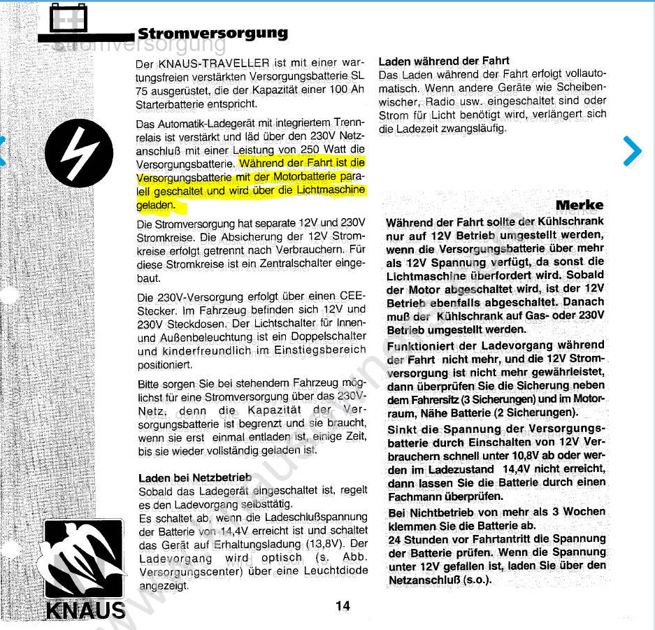

Ich habe im Netz zu einem gleichen Modell was aus dem Handbuch was gefunden, sie Anhang.
Die Kontrollleuchte (6) zeigt an, das die Versorgungs- und Motorbatterie parallel geschaltet sind. Dies erfolgt währender Fahrt und bei230V Netzanschluss, wenn die Versorgungs-batterie14V erreicht hat.

Auf Grund der hohen Ruhespannung von 13,4V würde hier die Parallelschaltung erst aufgehoben werden, wenn sie leer ist. Dann sollte man die ESV wirklich anpassen. Das Problem ist nicht die Spannung bei der verbunden wird, sondern die Spannung bei der wieder getrennt wird.
Das Parallelschalten der Starterbatterie zum Laden stammt noch aus den Blei/Blei Zeiten und war damals gängige Praxis. Mit damaligen Netzteilen war das kein Problem und Solar kaum verbreitet.
Das ist heute aber nicht mehr zu empfehlen und sollte wirklich deaktiviert werden.
Es braucht dazu nur einen Elektroniker, der eine Diode auslöten kann.
