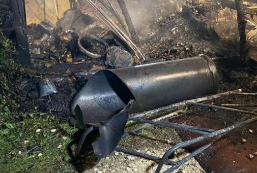

Austragler hat geschrieben: So 15. Mai 2022, 07:43
Von selber explodiert eine Gasflasche nicht und wenn Gas ausritt riecht man das.
Die hier ist durch die Hitze explodiert, da hat es aber schon gebrannt.

biauwe hat geschrieben: So 15. Mai 2022, 08:59
Auf deinem Bild ist keine Gasflasche zu sehen... Schau genau hin
{Unterstellung gelöscht:AndiEh}
Beiträge: 8526
Re: Unglück auf Campingplatz bei Roth/Mittelfranken
Alfred hat geschrieben: So 15. Mai 2022, 09:40
Das ist eine 33 kg Gasflasche ;-)
Wieder mal eine deiner fake-news?
Kannst du deine verbale Unterstellung auch begründen, wäre schon interessant zu Wissen.
