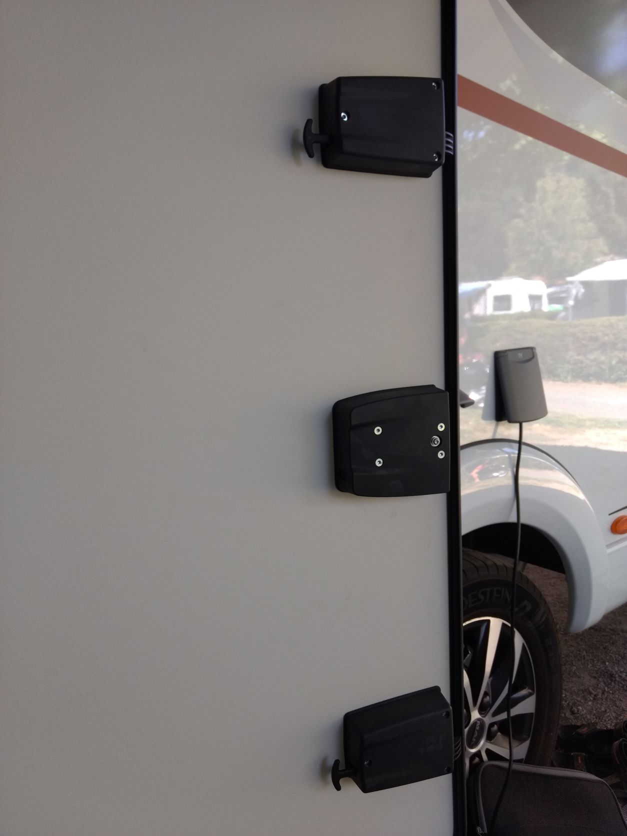

Bei der jetzigen Loesung mit Schluessel stehen die Schloesser deutlich nach aussen man sieht sofort das sie offen ist.

Aber nicht, wenn man die Fahrerhaustüren vorher mit Heos Zuatzschlössern verriegelt hat. So ging es uns letztes Jahr im Urlaub. Das Schloss unserer Aufbautür war defekt, eine winzig kleine Feder war gebrochen und verhinderte, dass die Tür mit dem Schlüssel entriegelt werden konnte. Wir standen bei 35 Grad auf einem Supermarktparkplatz und unser Hund befand sich im Fahrzeug. Deshalb hatten wir an beiden Türen die Scheiben ca. 5 cm geöffnet. Ich hatte mir dann im Supermarkt eine Leiter ausgeliehen und meine Frau hat es mit Ihren schlanken Armen geschafft das Gott sei Dank nicht abgeschlossen Heos Schloss zu öffnen. Die Aufbautür ließ sich auch von innen nicht öffnen. Nach ca. 30 min hatte ich dann verstanden was an dem Schloss nicht mehr funktioniert hat und die Funktion der gebrochenen Feder durch ein Gummiband einer FFP2 Maske ersetzt. Seit dem funktioniert das Schloss wesentlich besser als zuvor. Alle paar Monate überprüfe ich jetzt das Gummiband auf Verschleiß, bis jetzt ist aber noch keiner zu erkennen. Ich wollte eigentlich ein neues Schloss einbauen, aber der Freundliche wollte dafür 250€ plus Einbau dafür haben. Jetzt bleibt die Konstruktion einfach drin und das mit Kunstfaser ummantelte Gummiband wird alle zwei Jahre sicherheitshalber ersetzt. Schließlich habe ja auch 30 Min gebraucht um diese Lösung zu finden.
