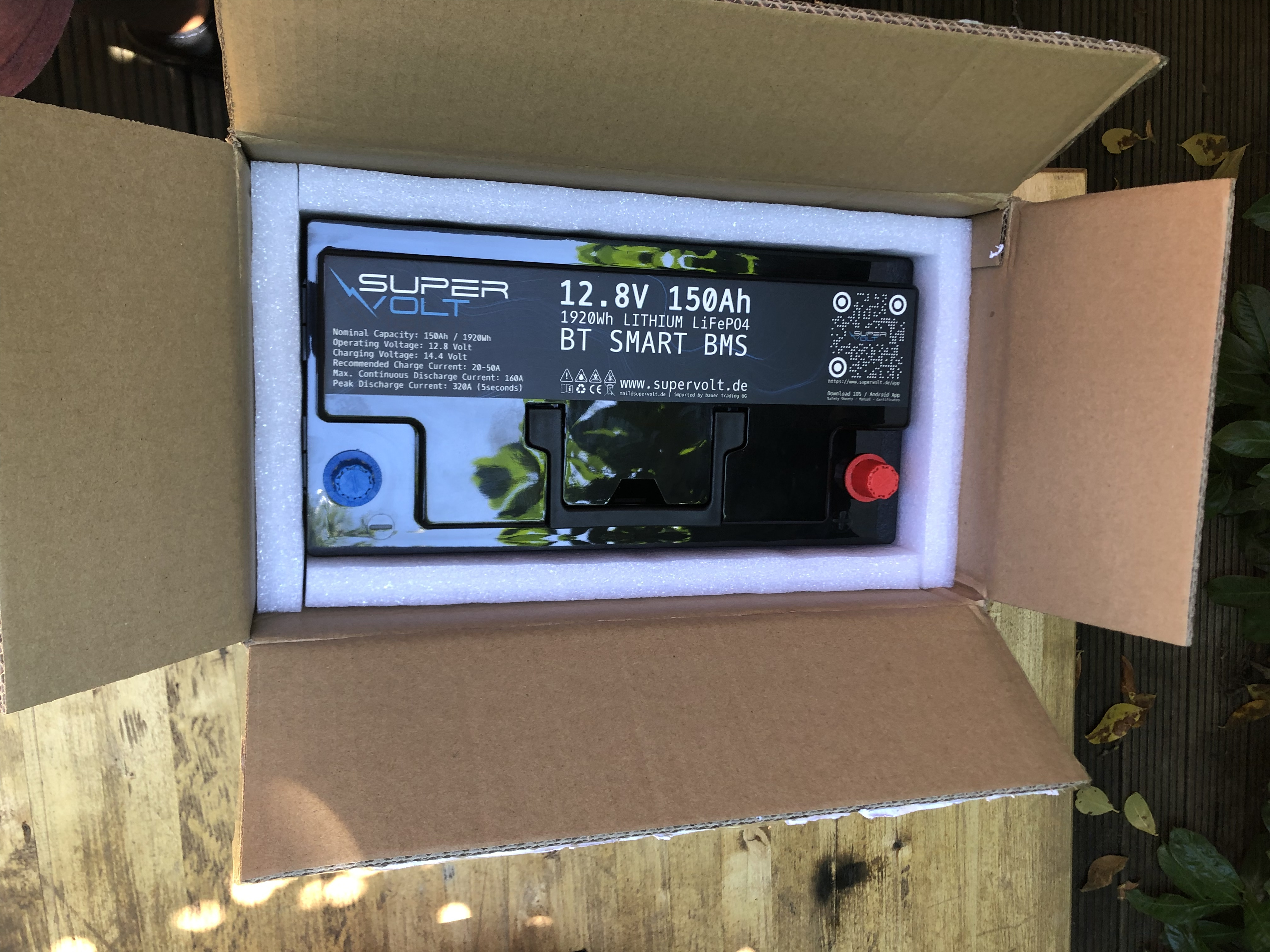

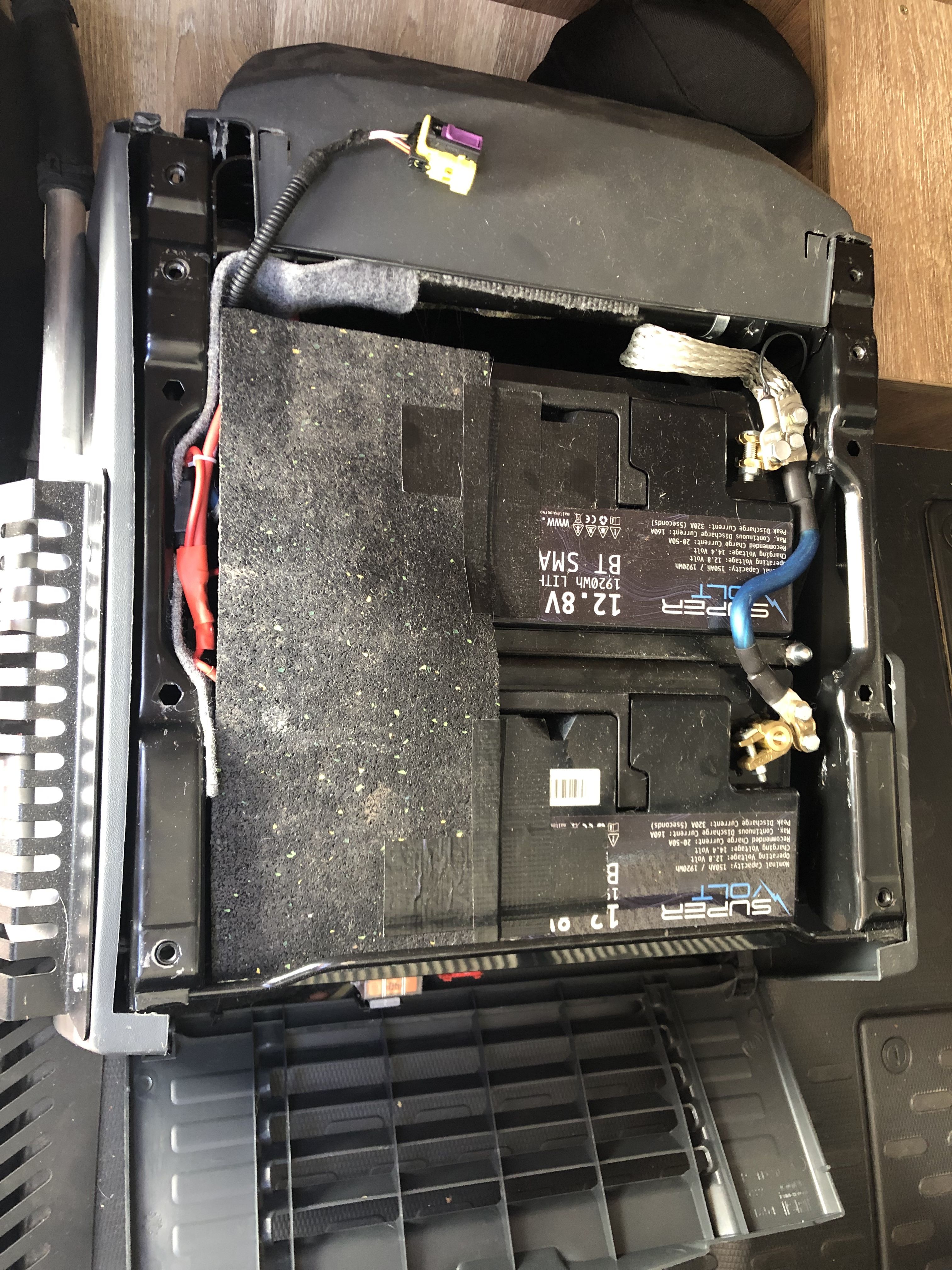

So heute ist mein Austausch Akku gekommen 😁

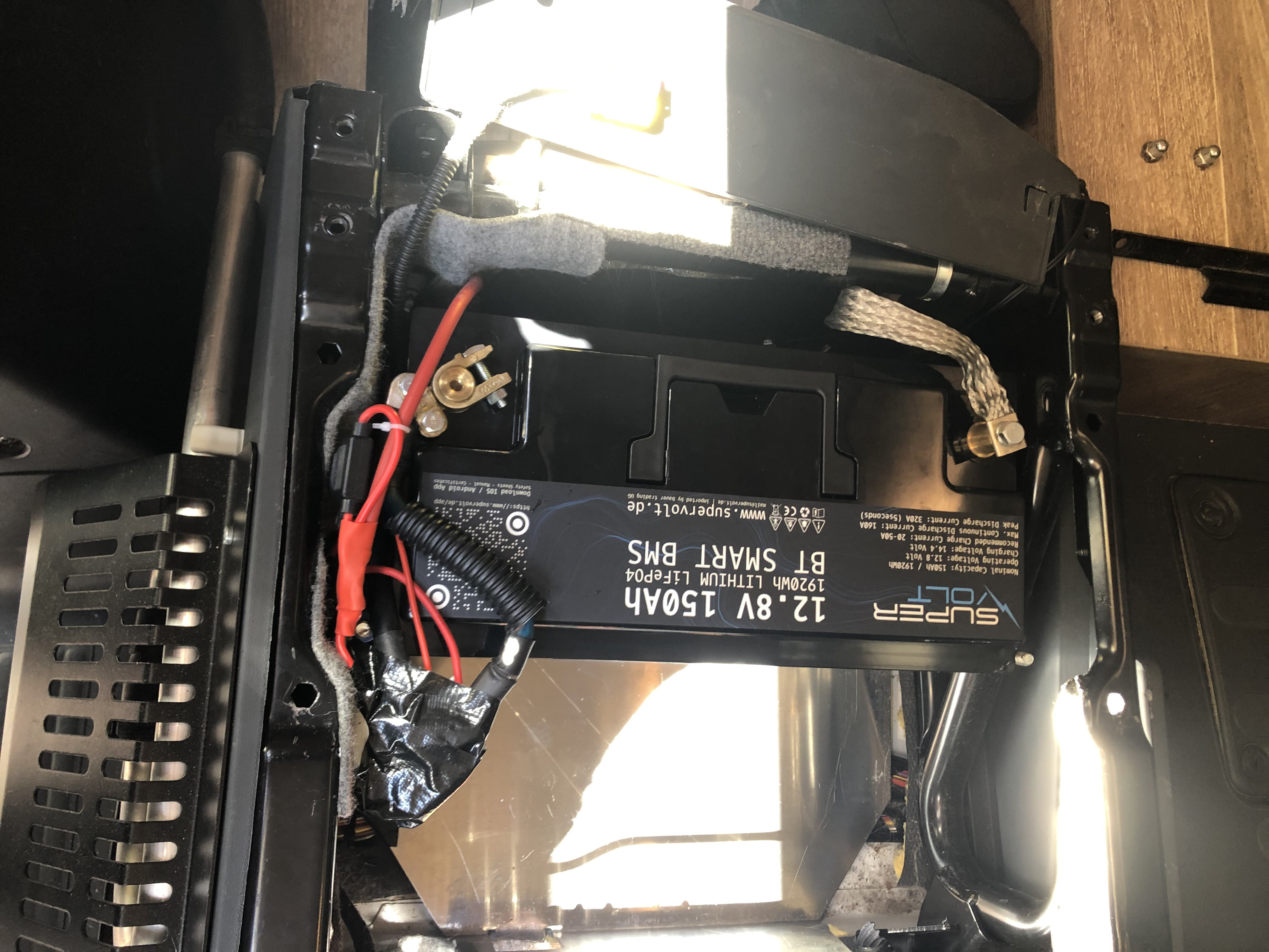

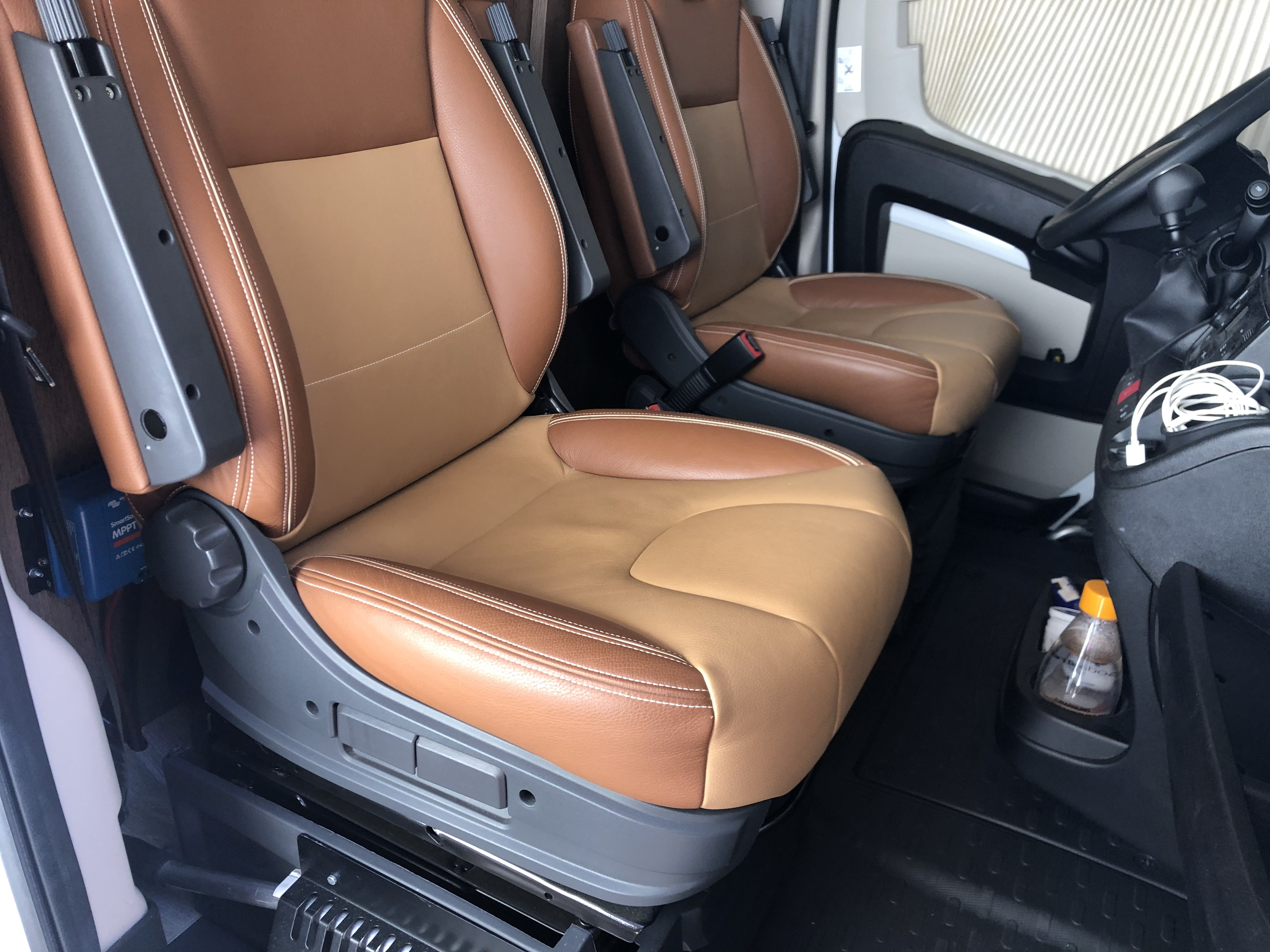

Also erstmal den Beifahrersitz demontieren
Da sind die Burschen eine davon hat ne Macke 😳.
Die neue ist drin erstmal entladen und wieder vollladen.
Morgen baue ich dann die zweite wieder dazu Sitz rein und fertig 😎
Gruß Andi

Die zwei 150er sind von 12.2021, eine davon hat eine Macke gehabt und wurde im Juli umgetauscht.
Die neue soll ein besseres BT besitzen,was sich in einer höheren Reichweite bemerkbar macht.
Beide Batterien alt wie neu machen das was sie sollen.
@ Alfred hab ich so gemacht, erst bis Unterspannungsschutz entladen, dann vollladen.
Kann man machen muss man aber nicht.

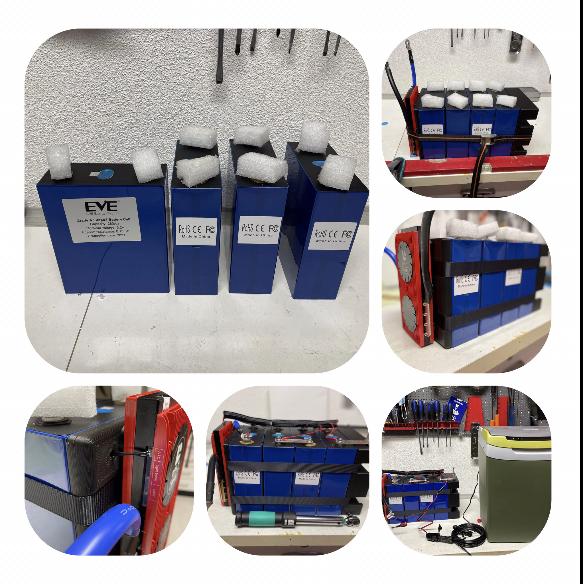

Im Kaus Wohnmobil haben wir eine Supervolt 150 Ah verbaut und verglichen mit meinem Selbstbau beim Vorgänger ist das Teil zwar nett und funktioniert auch sehr gut, aber 150 Ah sind halt keine 280Ah.

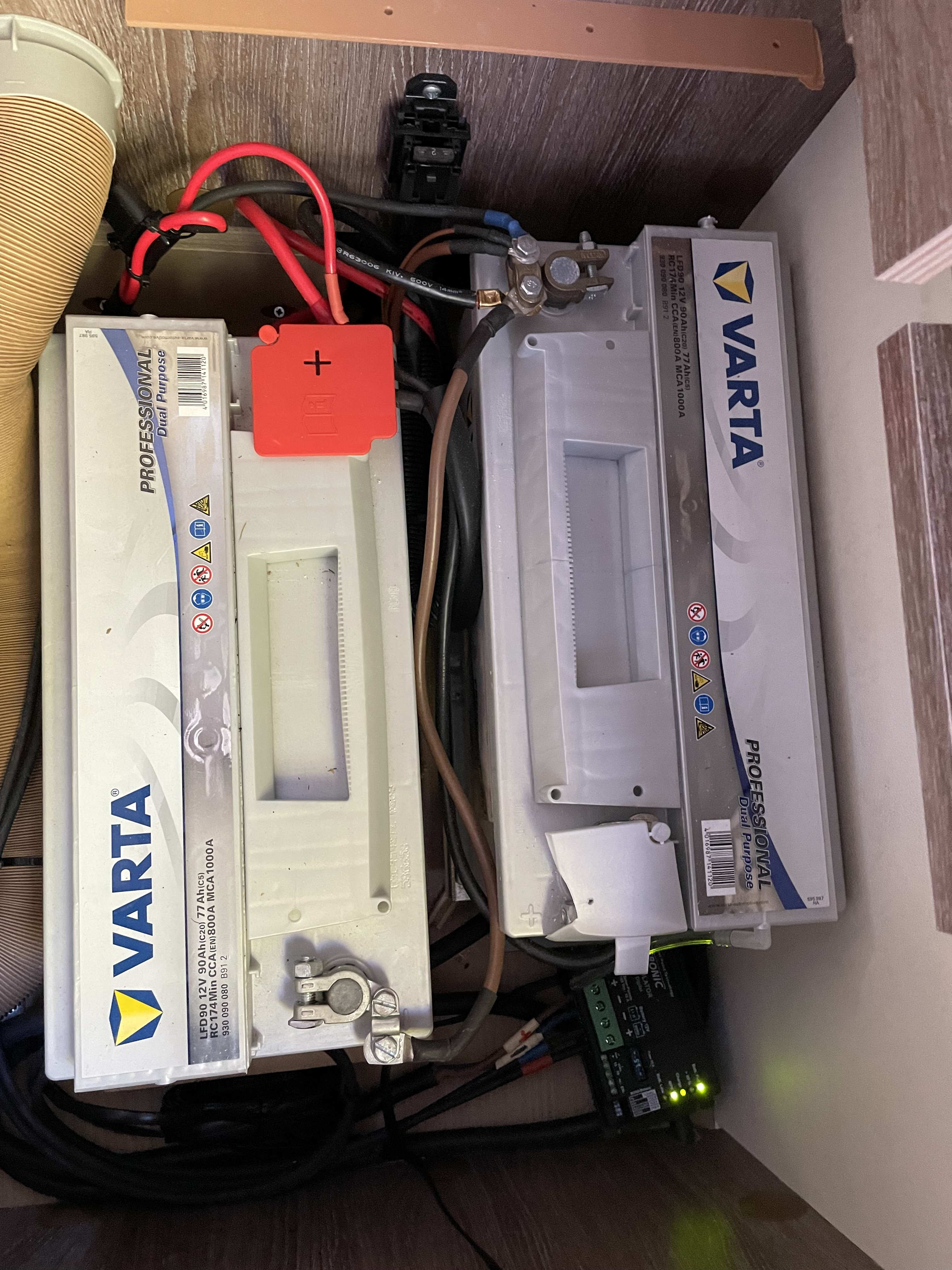

Ich hatte 2 x 90 Ah AGM mit über 60 kg Gewicht mit einer 280 Ah LiFePo4 Batterie ausgetauscht und konnte locker zwei E-Bike Akkus damit laden.
Der Preis entsprach so ziemlich der Supervolt, hat sich aber mittlerweile um 50% auf ca. 1.500€ erhöht.
Der EVE Grade A Bausatz mit Daly BMS
