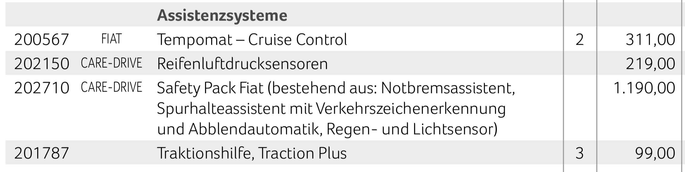

Hast Du dafür Belege? Nach meinem Kenntnisstand waren Assistenzsysteme für den Ducato 7 grundsätzlich aufpreispflichtig aber ein Seitenwindassistent ist dort nicht aufgeführt.
Steht in der Fahrzeugbeschreibung.

Ich fahre auch einen 21er Ducato 7, auch 160 PS mit Automatic. Also wie Deiner.
Habe alle orderbaren Assistenten* (Paket) mitbestellt - ein SEITENWIND-assistent war nicht darunter.
Den gab es auch mMn erst ab Ducato 8.
* inkl. dem lausigen SPURHALTE-Assistenten, der schon routinemäßig unmittelbar nach dem Start ausgeschaltet wird. Ebenso die Motor-Start-Stopfunktion.
Ich habe es selber auch noch mal nachgeschaut.
Du hast vollkommen recht! Ich habe aus versehen in der Fahrzeugbeschreibung vom Modelljahr 22 also dem Ducato 8 nachgeschaut.
