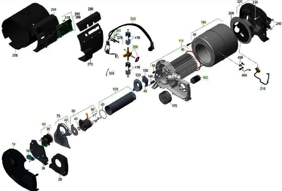

Re: Service für die Truma?
Wo ist das an der Heizung?
