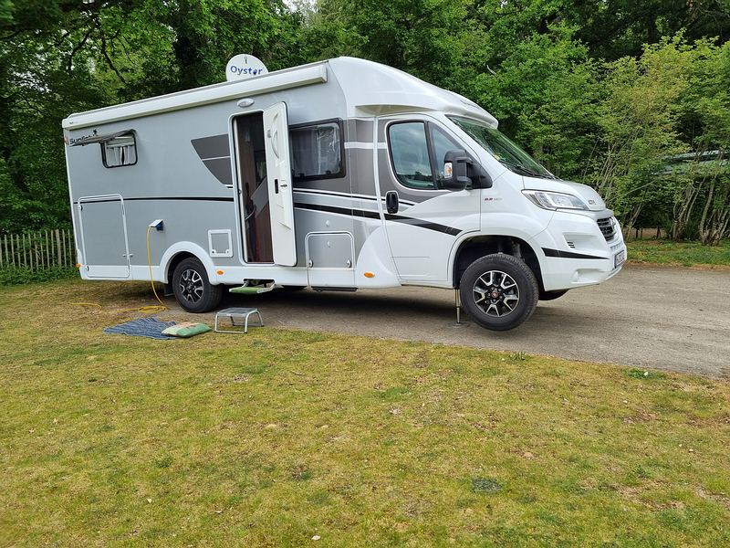

Im letzten Urlaub haben wir so ein paar Tage gestanden
