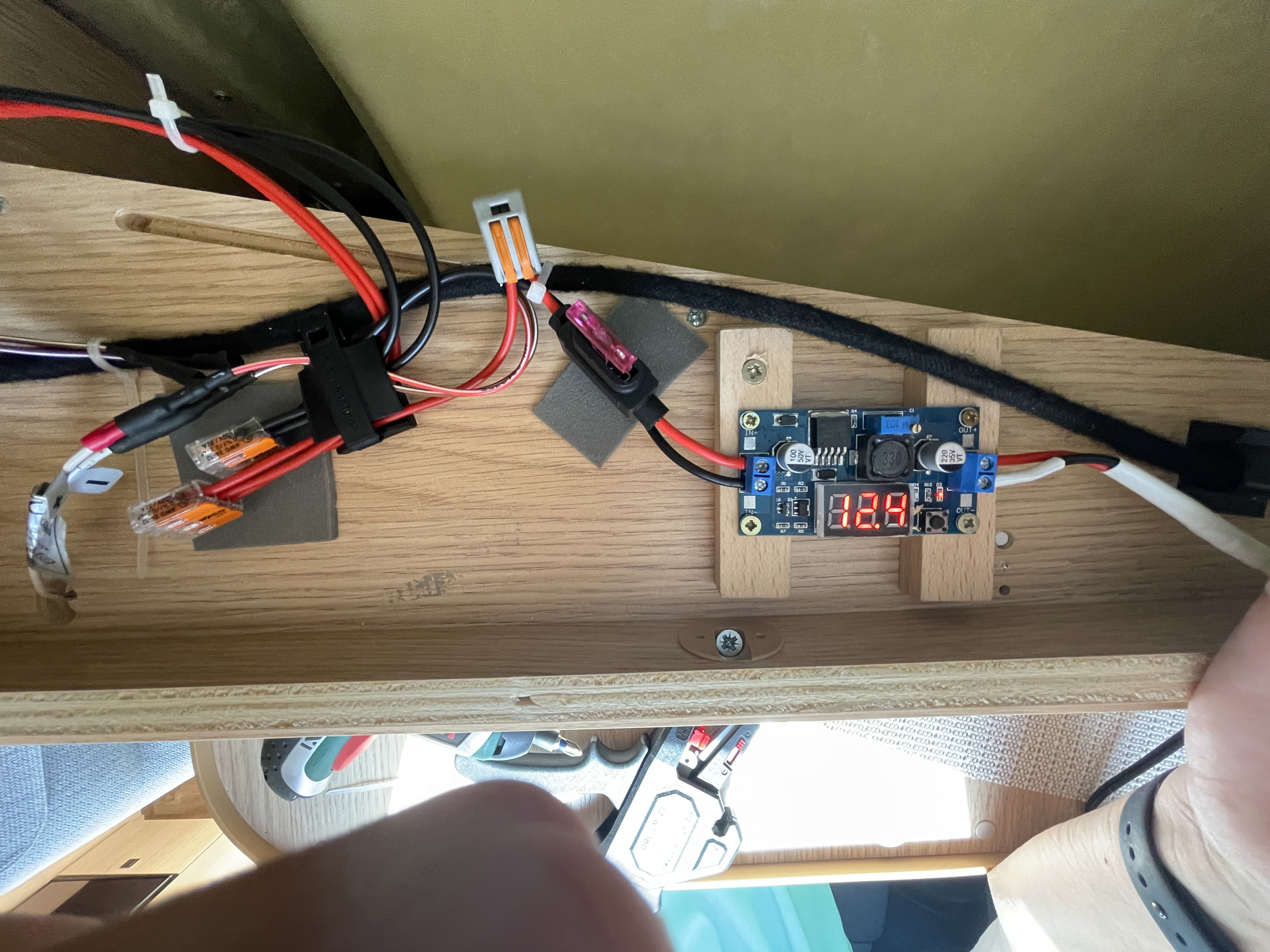

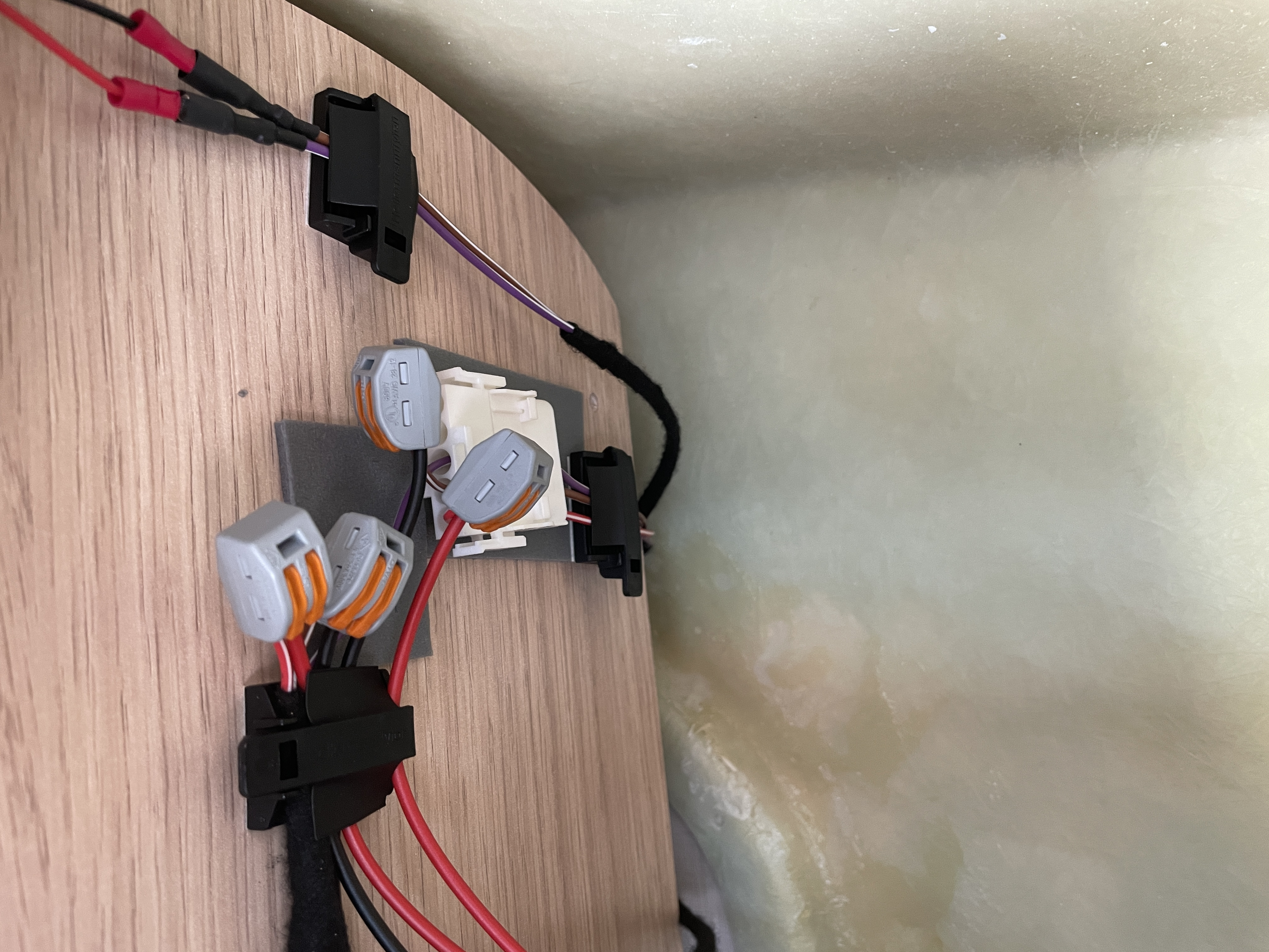

Es ist geschafft, ein paar Wago Klemmen, bischen Kabel, ein DC/DC Stepdown Wandler (Tipp von Alfred 👍) und schon werkelt der TP Link Archer auf Bordstrom für gerade mal um die 100 Euronen.
Alles sauber verlegt, mit Kabelhaltern und Schaumstoffunterlage gegen Klappern.

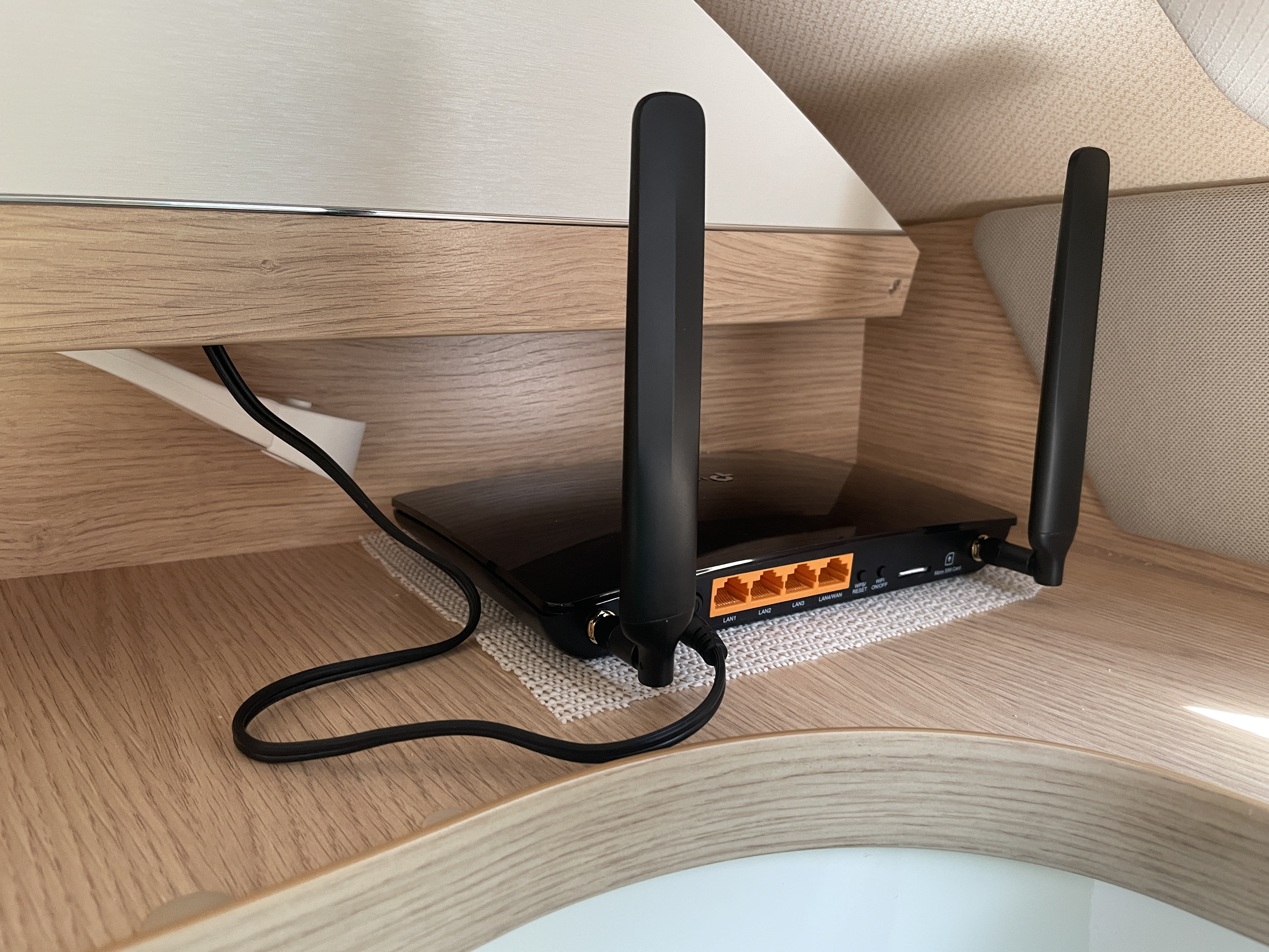

Und da steht er und werkelt perfekt.

Hallo Beat dazu müßte ich das 12V Kabel verlängern was nicht so einfach geht und die Signalstärke wird nicht in der App ausgegeben.
Ich kann dir aber sagen daß der Durchsatz gegenüber dem TP Link mit Akku den ich bisher hatte ohne Antennen an derselben Stelle erheblich besser ist.
Der ohne bringt bei mir auf dem Dorf gerade mal 12MBit - der Archer bringt 70MBit - ist ein reiner 4G Router dafür ist das schon sehr gut.
Alu schirmt eigentlich nicht sehr ab - selbst GPS Signale gehen ja problemlos durch und an der Stelle an der er steht unter der Hutze ist gar kein Alu sondern bei mir GFK wie man auf den Bildern sieht.

Wie bekomme ich die Verkleidung in der Schräge demontiert und wo hast du die Stromversorgung abgenommen?

Schaut schwer nach diesem Modell aus:
TP-Link Archer MR600 AC1200 LTE

Stepdown Wandler finde ich bei diesen Strömen etwas übertrieben. Ein einfacher 12V Festspannungsregler würde es auch tun.

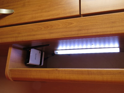

hier mal meine Bastellösung für LTE und Wlan https://www.amazon.de/gp/product/B07TZ3BCVV/ref=ppx_yo_dt_b_asin_title_o06_s00?ie=UTF8&psc=1
4G LTE Antenne, 10-12dBi Omnidirektional Fiberglas Antenne, 698-2700 MHz Outdoor 4G Antenne mit 2x3 M Verlängerungskabel und CRC9/TS9 Adapter, Kompatibel mit 4G Router.
das ganze läuft mit 12V oder USB , 5m SMA -Kabel kam noch dazu ,Kosten gesamt 110€
gruß Armin

Yep das ist er.

Südschwede hat geschrieben: Fr 26. Aug 2022, 08:42
Gerne ich hab nur keinen gefunden.

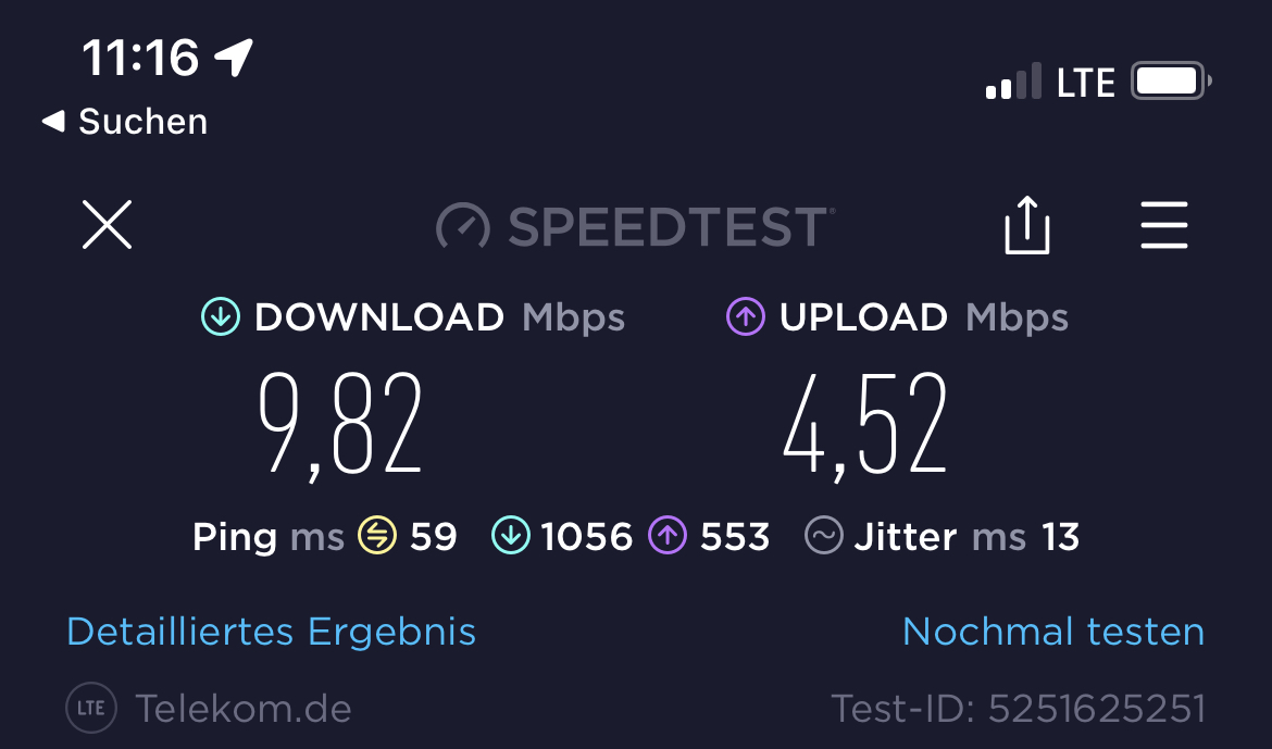

Vergleich iPHONE - im Hymer - LTE - Speed gegen TP Link Router heute morgen.
lasse ich ganz weg ... bisher kann ich da selbst bei vollen lifepo4 akkus nicht auffälliges merken; Router, SAT, TV alles über Sicherung an der Aufbaubatterie.
Re: Selbstbau 12V Versorgung Heim LTE Router im MCT 680
Cybersoft hat geschrieben: Fr 26. Aug 2022, 17:15
Naja, mein Router läuft während der Fahrt mit und wenn da 14,8V vom Booster reingeschoben werden bin ich mir nicht sicher ob er das auf Dauer überlebt.

Da ist doch eh noch ein Spannungsregler auf 5 , 3.3 oder 1.8 Volt drin.

in dem router, der arbeitet mit 5 Volt an den USB-ports wenn er welche hat und der Proz vermutlich mit 3.3 Volt oder 1.8V. Ich meine da ist ein Broadcom drin mit 1.8 Volt.
Beiträge: 9634
Welche Spannung steht denn auf dem Netzteil?
Diese sollte man nicht überschreiten.
Beim R36 Router von Alfa kann die Spannung bis 15,0 V gehen, bevor er sein Leben aushaucht.
Das 220v steckernetzteil hat 12v daher step down
Beiträge: 6807
Es steht doch jedem frei so viele Regler davor zu bauen wie er will. Technisch unnötig. Ist ja bei allen anderen fest verbauten Geräten auch nicht der Fall. Weder am Triebkopf Spannungskreis, noch am Aufbau Spannungskreis (Fernseher, Leuchten, Pumpen ...). Daher jeder so wie er will.
