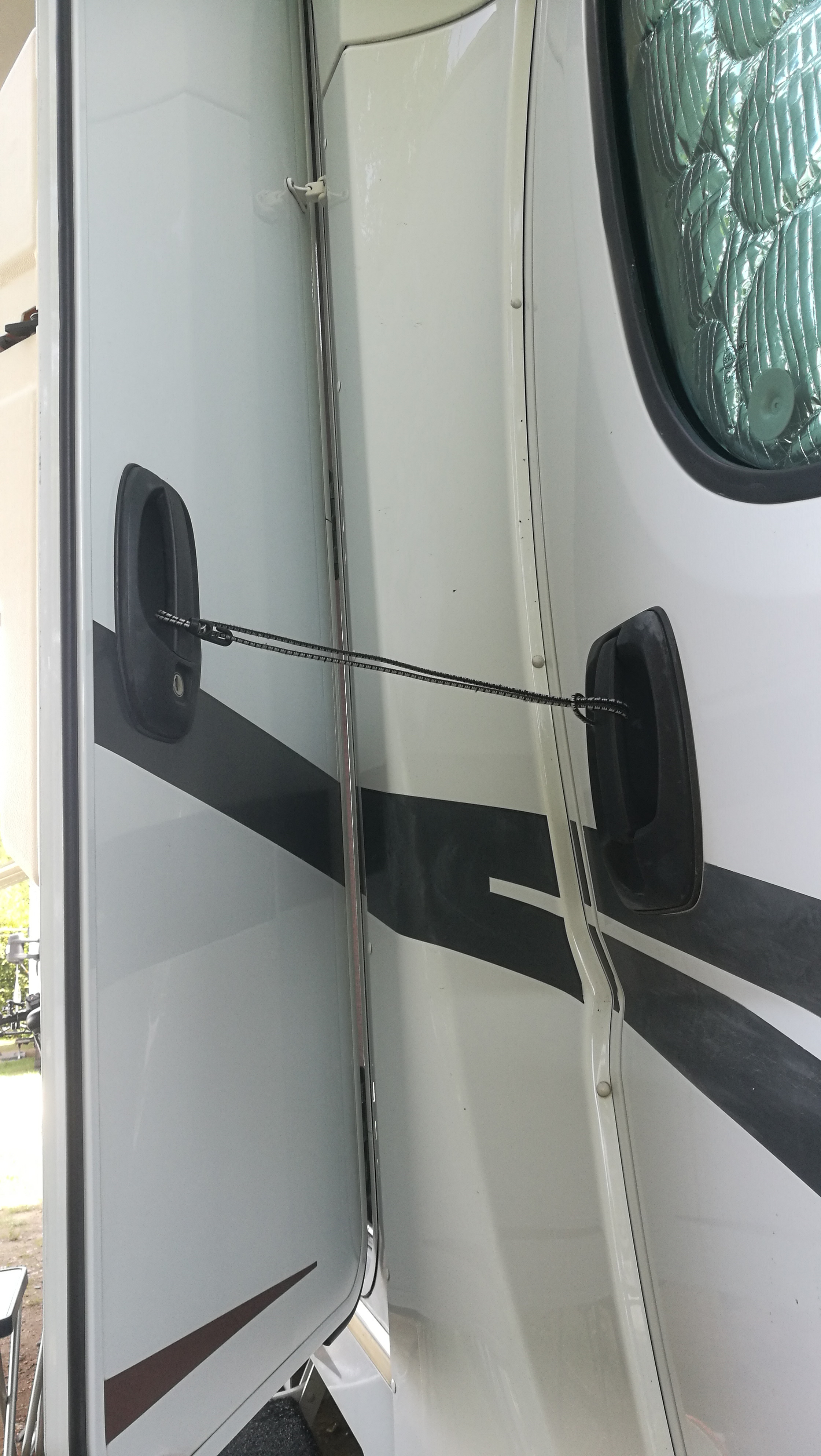

Ja - in Form eines Gummispanners vom Türgriff zum Rückspiegel. Da wir noch stehende Spiegel im VI haben ist das easy.

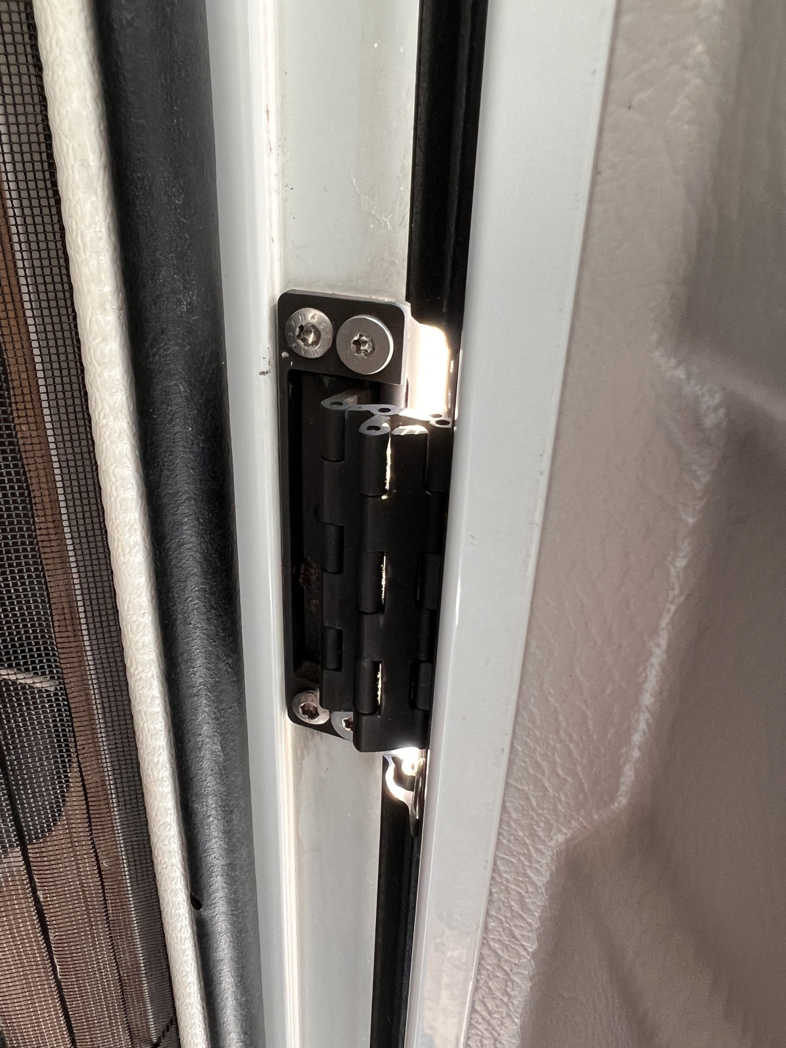

Klar könnte man so einen Gasdruckdämpfer nachrüsten.
Meine Tür hat aber dann noch spezielle Scharniere, welche die Tür in verschiedenen Positionen festhalten.

Ich benutze einen Gummispanner vom Türgriff des Aufbaus zum Türgriff m Fahrerhaus,ganz einfach.

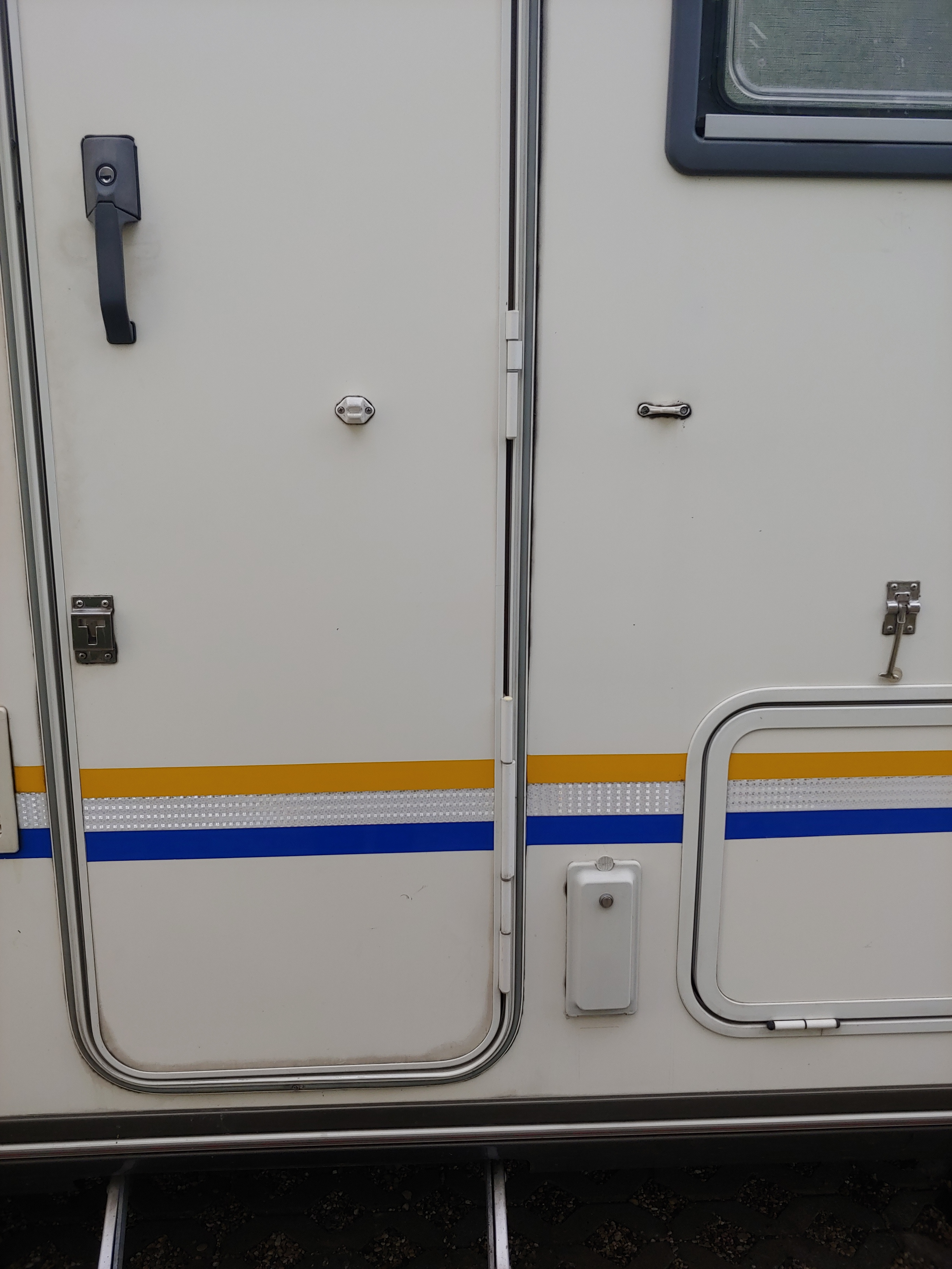

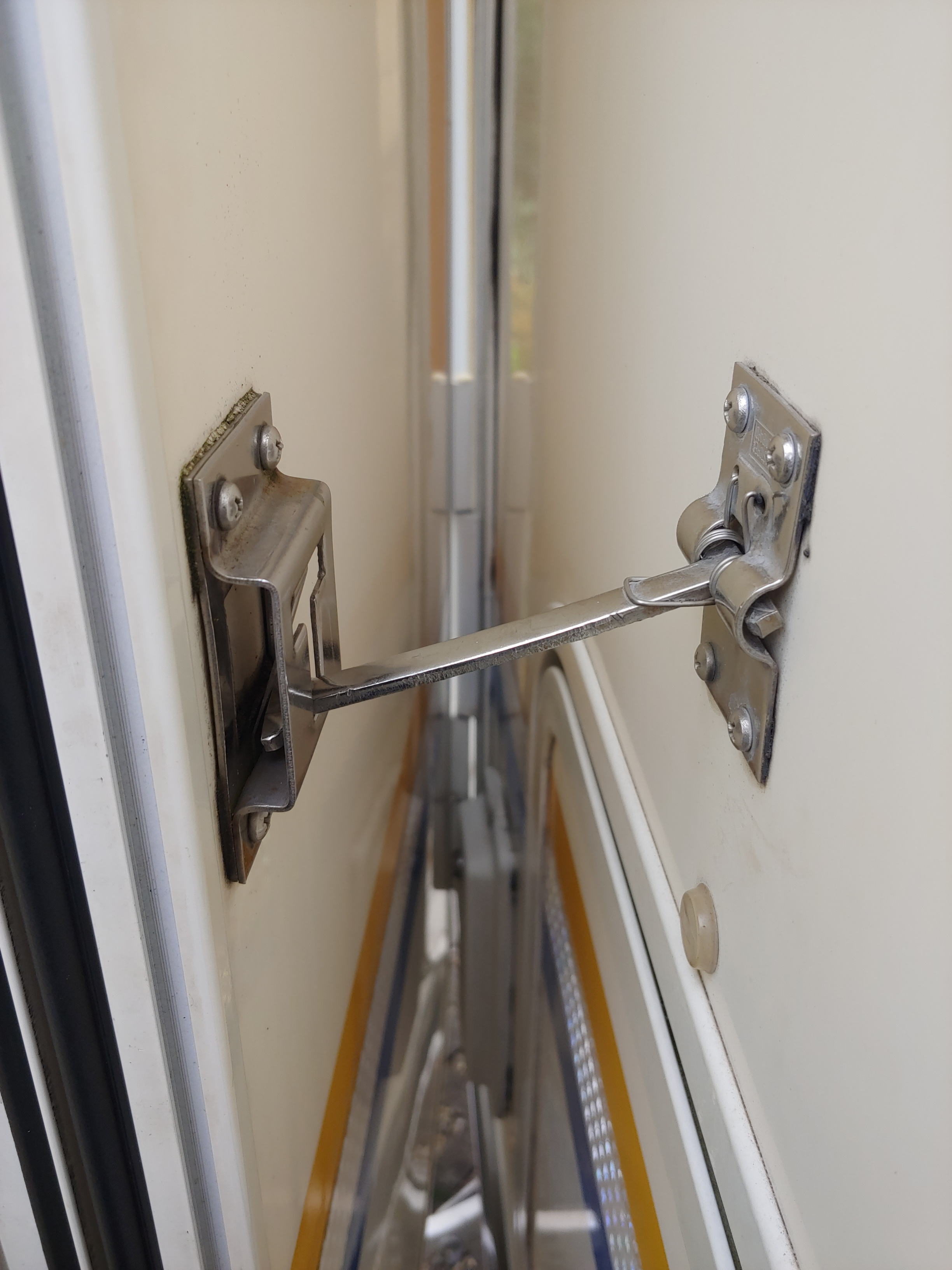

Hallo Sven,
wir haben so was.
Willi

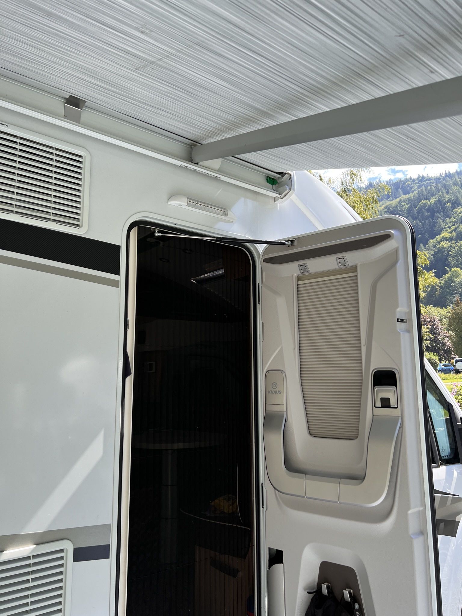

Nachdem ich den Plopp schon mehrfach ausgetauscht habe, behelfen wir uns so:
Aufgeben ist keine Option

Handhaben das auch so bei größeren Windstärken, die Aufbautür mit einem Spanngummi am Außenspiegel der Beifahrerseite zu fixieren. Kein Problem damit.

Tjaffer hat geschrieben: Di 6. Sep 2022, 15:22
Hallo Sven,
wir haben so was.
Willi
Für uns die einzig wahre Lösung. Haben wir bei Neukauf gleich mit einbauen lassen und machen uns an der Küste selbst bei Sturm keine Gedanken um eine zuknallende Tür und beschädigten Insektenschutz. Die Original Türhalterung dient bestenfalls als Puffer...
