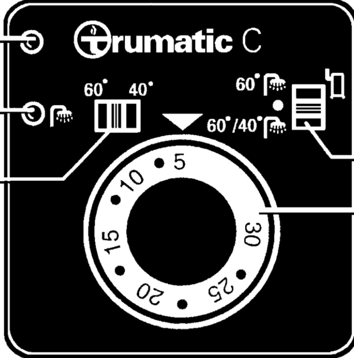

Re: Truma E
Äh, Truma E ?
Also, es gab mal Heizungen mit der Bezeichnung, also E1800, E2400, E2800 und E4000. Ich meine, die wurde so ab Ende der 1990er Jahre angeboten, waren auch reine Heizungen ohne Boiler, den gab es separat. Aber hier geht es um einen Eura Terrestra aus 2008 oder so ?
Das E taucht heute zwar noch auf, aber das ist m.E. nur ein Zeichen für die optionale elektrischen Heizstäbe für die Warmwasseraufbereitung bei den Combi-Heizungen bzw. für die elektrische Zusatzheizung. Letztere dürfte nicht installiert sein.
Bei dem angenommenen Baujahr würde ich eine Truma C mit 4 oder 6kW und integriertem Boiler erwarten.
Dazu gehört ein Bedienteil dieser Art
und ein Raumtemperaturfühler. Von dem sieht man nur den meistens schwarzen, pilzförmigen Kopf (etwa 2cm Durchmesser). Liegt der ungünstig in einer Ecke mit Wärmestau, schaltet die Heizung früh ab.
Naja, und über die Ausströmer wäre dann die Luftstrom zu regeln.

Re: Truma E
Das ältere Bedienteil hatte eine Temperaturskala:ivalo hat geschrieben: Do 29. Sep 2022, 20:23
Irritierend sind auch die Temperaturangaben 17 und 23 Grad zur Einstellung beim Probelauf.

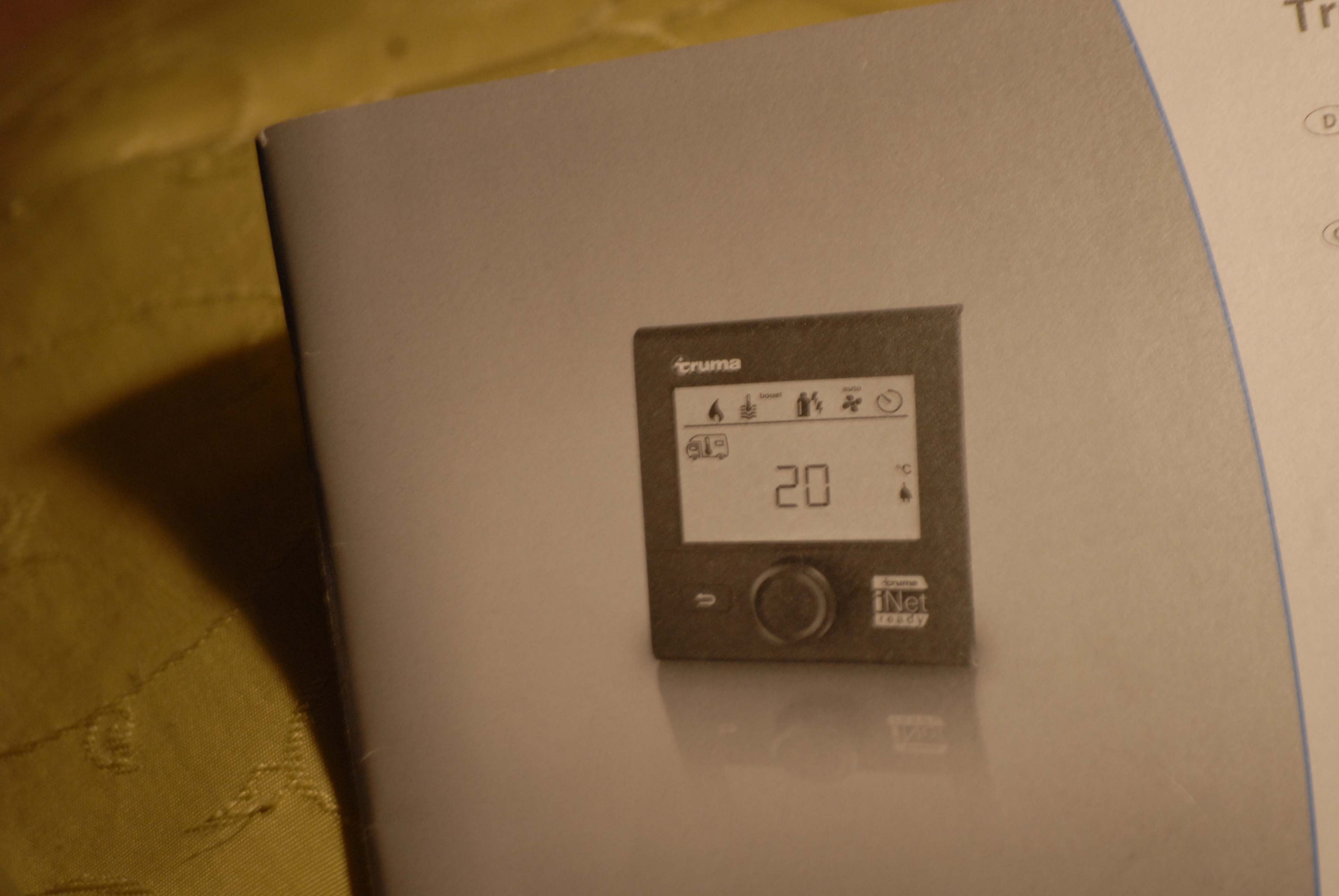

Viele Dank an alle.
Beide abgebildeten Bedienfelder haben wir nicht
Werner macht grade ein Bild der Anleitung.
Die Heizung ist eine Truma Combi E CP plus.
Schick gleich ein Bild von beidem . Evtl könnt ihr was damit anfangen. Es sind unterschiedliche Anleitungen. Boah, sorry
BJ Terrestra 2008 , ein Bild über der Aufbautür vom Paneel ist hier auch drin, sah etwas schmutzig aus ist aber so eingebaut gewesen.
Ich Danke euch wirklich sehr, für eure Zeit und Mühen.

Wenn es diese Heizung ist dann wie folgt vorgehen.
Knopf drehen - bis das Flammen und Wohnmobilsymbol unterlegt ist.
Knopf drücken - jetzt siehst du den aktuellen Status - OFF oder eine Temperatur wird angezeigt
Knopf nach rechts drehen bis die gewünschte Temperatur angezeigt wird.
Knopf drücken als Bestätigung
Das wars.
Prinzip ist
Drücken springt ins Menü oder bestätigt - drehen wählt aus.
Heizung ausschalten
Drehen bis Womo oder Flamme unterlegt ist
Drücken - es erscheint die Temperatur die man eingestellt hat.
Links drehen bis OFF erscheint
Drücken als Bestätigung - Heizung geht aus
Die Truma hat einen Sanftanlauf und läuft auch noch eine Weile weiter nach dem Ausschalten das ist normal.
Viel Erfolg

Noch eine Frage, auf dem 2 ten Bild sieht die Combi
sehr staubig aus. Würde es langen , sie auszublasen und dann feucht abreiben ?
Nochmals ganz herzlichen DANK

iNet-ready ? Bei dem Baujahr vermutlich nachgerüstet.
https://www.truma.com/de/de/produkte/truma-inet-system/truma-bedienteil-cp-plus
Bild ? Ich sehe nur Deine Bilder von den Bedienungsanleitungen.
