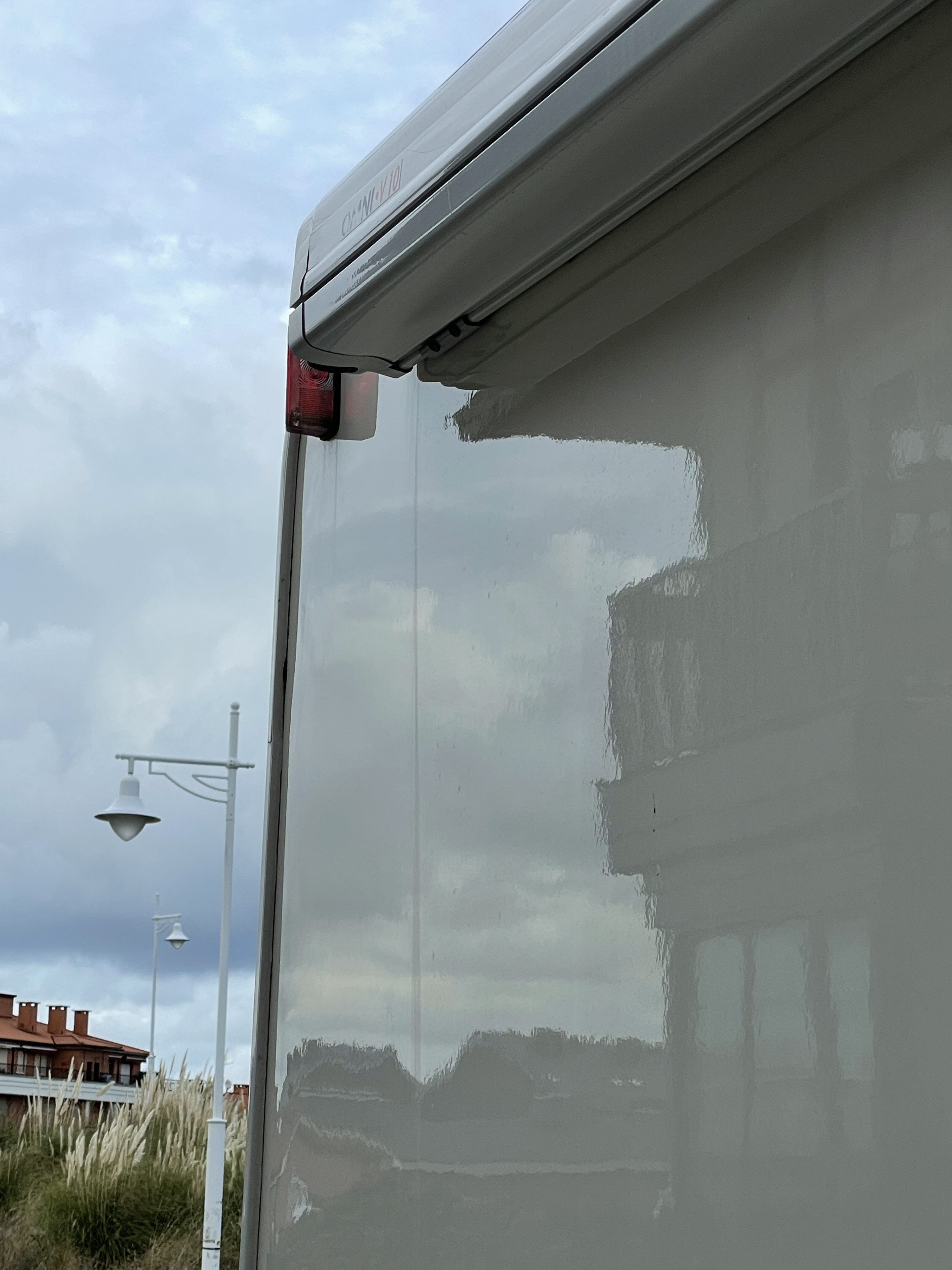

Nach nun 12 Jahre wird der TÜV hier in Spanien auf Grund eines neuen Gesetzes meine, durch die Markise, verdeckt Umrissleuchte bemängeln.
Irgendwie war mir klar das das passieren wird und jetzt bin ich auf der Suche nach einer Lösung.

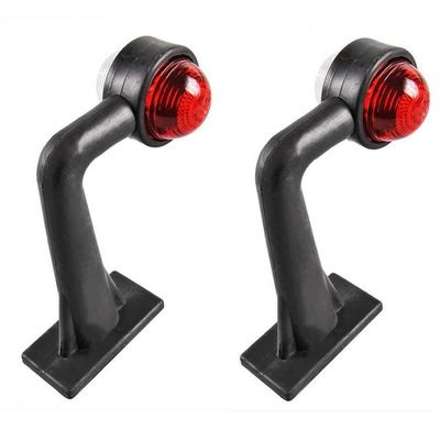

Die für mich hässlichste aber einfachste Lösung wäre so eine Leuchte:
Was ich allerdings noch nicht weiss ist ob ich eventuell die vorhandene tiefer setzen kann oder einfach eine zweite darunter baue darf.
Hat jemand eine Idee wie ich die Leuchte einigermassen ansprechend tiefer legen kann oder hat eine ca. 15cm lange Leuchte gefunden, ich habe schon das Netz durchforstet und nichts gefunden.

So am Schluss habe ich halt dann doch die Umrissleuchten ausgetauscht, nachdem ich zwischenzeitlich auch daran gedacht habe die Markise ganz zu entfernen, was aber einen Aufschrei in der Familie gab.
Die Leuchten sind zwar nicht so schönnnnnn, aber werden so hoffe ich vom TÜV akzeptiert. Bei der Demontage der Alten hat sich wieder mal gezeigt das die Aufbauhersteller montieren wie sich gerade Lust und Laune haben.
Nächste Woche gehts zur Abnahme und dann solls gut sein.
