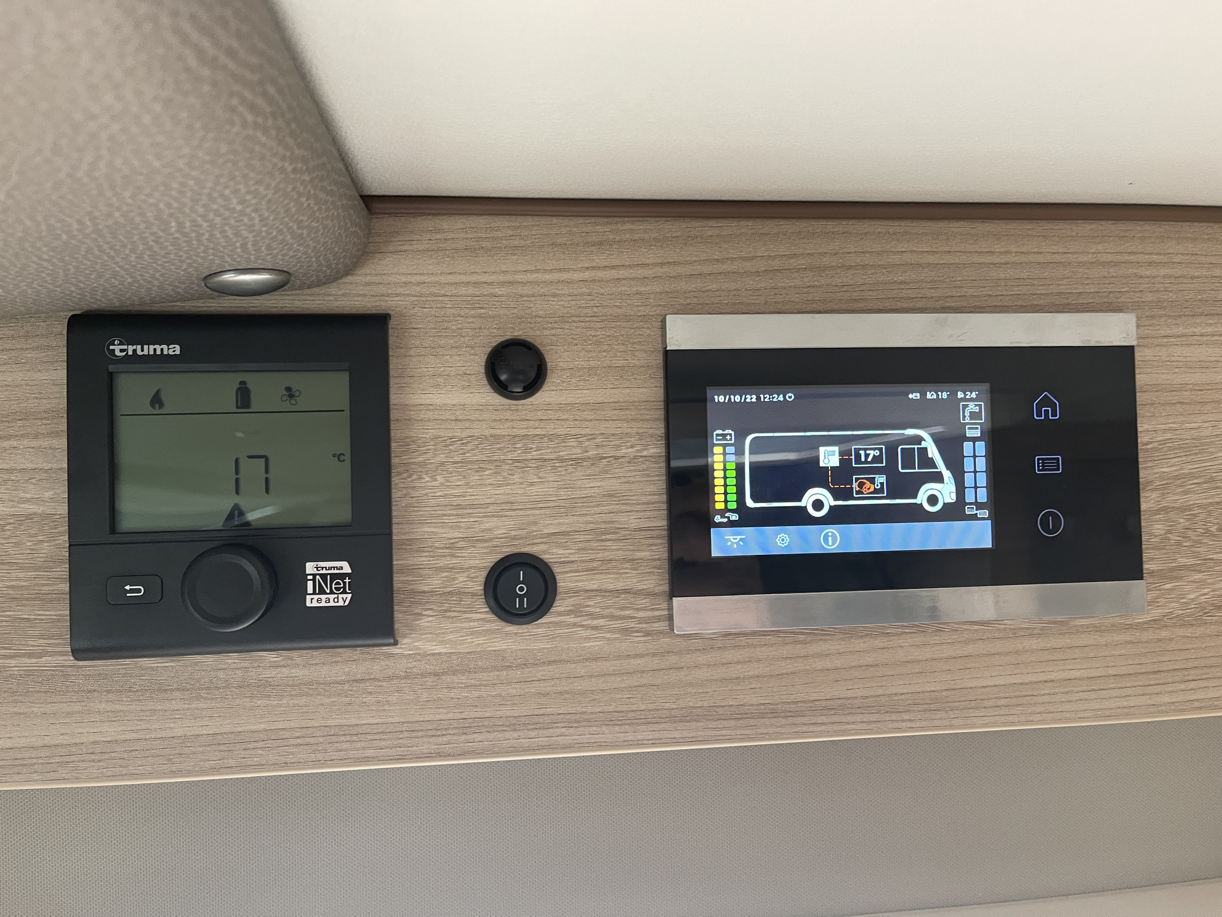

Guten Tag zusammen, ich habe ein akustisches Problem mit dem Panel in meinem Knaus VAN TI.
Ich bekomme das Alarmpiepsen des Panels nicht abgeschaltet, es beginnt jeden Tag neu und dann muss es manuel abgeschaltet werden.
Ich weiß nicht, woher der Startbefehl für das Dauerpiepsen kommt.
Die Profis werden jetzt lachen, ok.
Also bitte nach dem Lachen die Lösung hier reinschreiben, sonst killt mich mein Nachbar den ich regelmässig mit der unfreiwilligen Piepserei beglücke.
Vielen Dank für alle möglichen Lösungen. Ich schalte das Piepsen auch sofort komplett ab, wird nicht benötigt, wenn ich weiß, wie das geht.

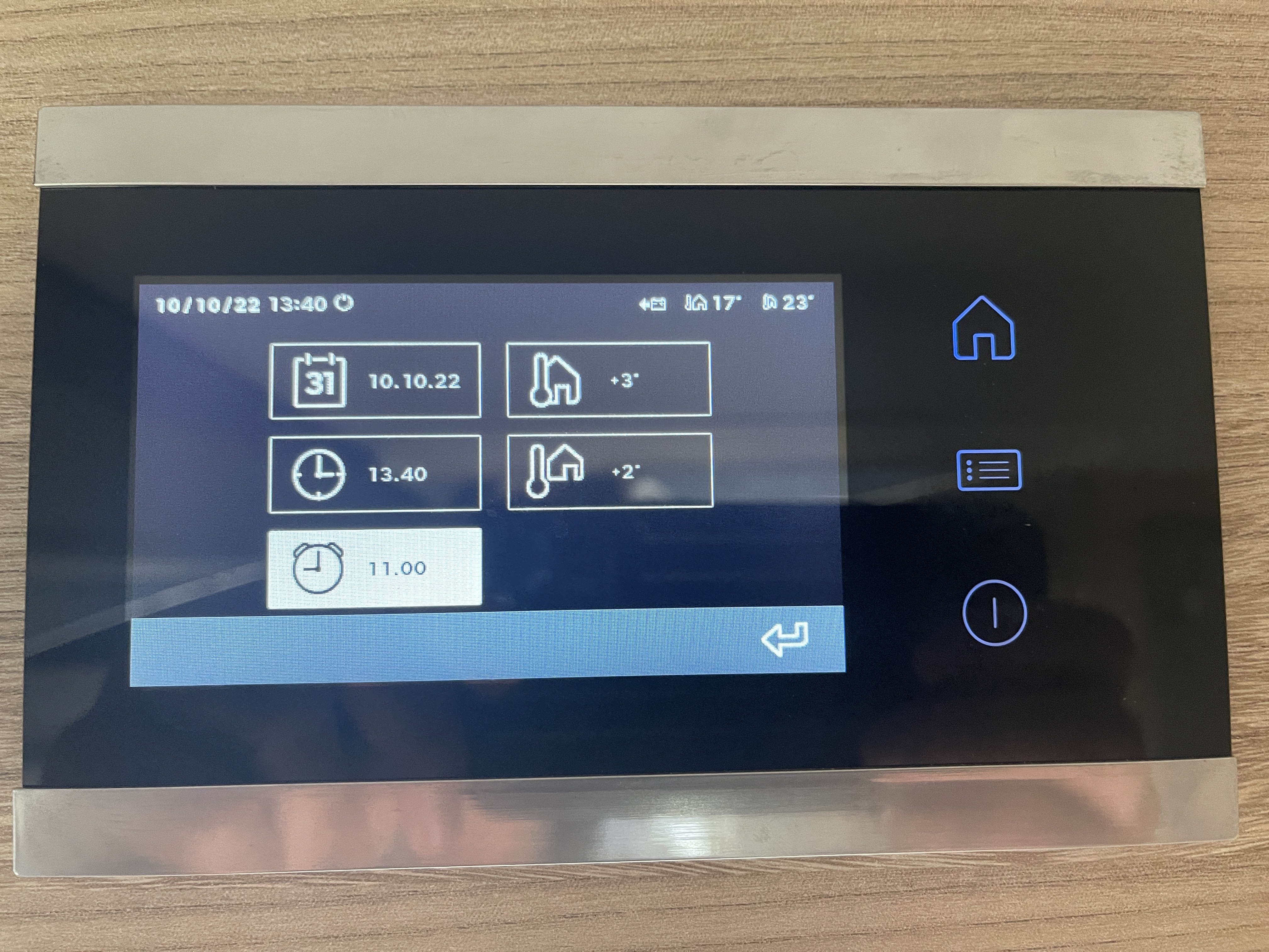

Re: Strom-Wasser-Panel AlarmPiepsen
Genau danach sieht es in dem Bild aus. Pünktlich um 11 Uhr.
Ja, und wie lässt sich diese abschalten? Mit Button / Touchscreen an aus geht es nicht. Das Uhrsymbol bleibt immer aktiv / hinterlegt.
Hallo Wackeldackel? Tschuldigung für die Anrede.
Mit dem Menüpunkt Einstellungen (Zahnrad) müsstest Du die Uhrzeit einstellen können. Innerhalb dieses Menüs Uhrzeit müsste es auch eine Einstellmöglichkeit für den Wecker geben. Innerhalb dieses Menüpunkt gibt es dann auch die Möglichkeit Wecker Ein / Aus.
Für alle die dasselbe Problem hatten, aber es nicht lösen konnten: im Prinzip ist es so einfach, dass es schon wieder ... na ja
Man muss einfach auf die untere, weiß hinterlegte Uhr tippen, damit schaltet man das Feld inaktiv und der Alarm ist aus. Mein Fehler war dass ich immer mitten in das Feld oder eher rechts in Richtung Uhrzeit getippt habe. Aber man muss tatsächlich links auf das Uhrensymbol drücken und damit ist es deaktiviert.
