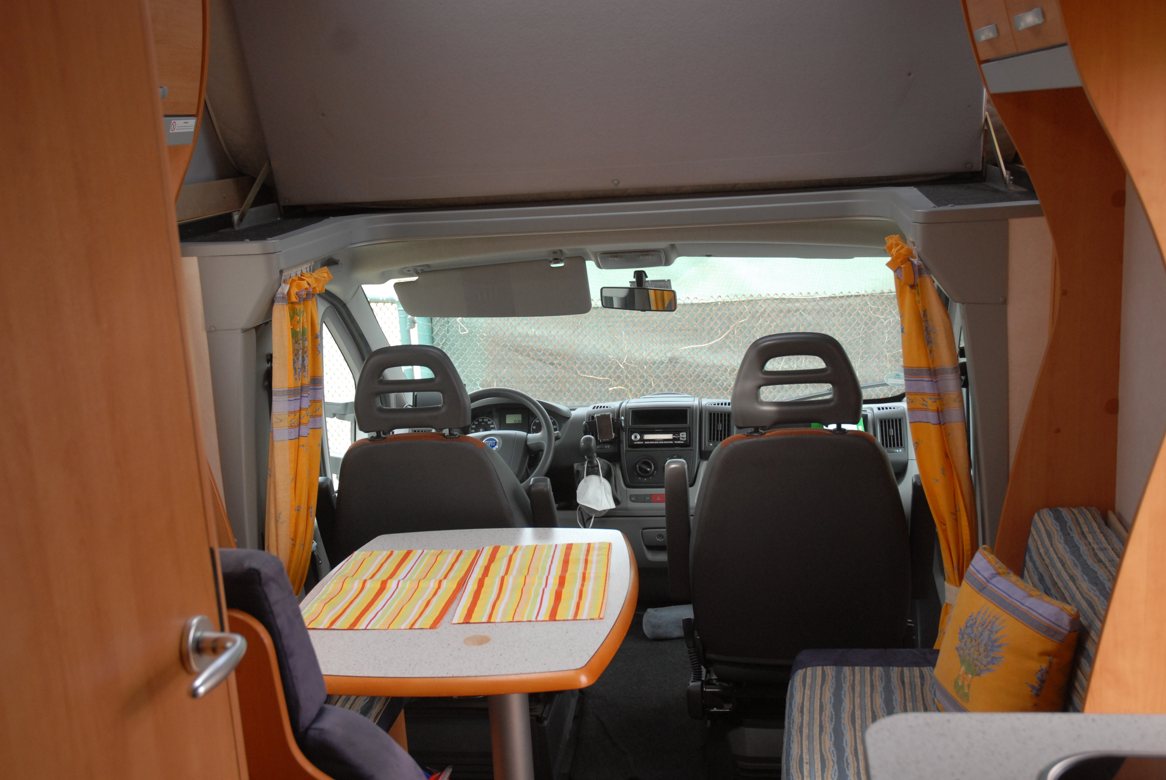

Hab grad ein neues Problem.
Im Alkoven wird dringend eine Steckdose gebraucht. Die nächste
bzw naheliegende ist hinter Fahrersitz an der Dinette. Könnte man
von da aus ein Kabel nach oben verlegen und wie schwer ist das zu realisieren ? Hintergrund ist , das hier wegen einer Schlafapnoe
eine Steckdose möglichst mit 12 V gebraucht wird. Das Stromteil könnte oben auf dem Schrank plaziert werden. Vom Amaturenbrett
ist der Weg für den Schlauch zu lang.
Vielen Dank für eure Tips und Hilfen

Re: Steckdose im Alkoven
Im Alkoven liegt doch schon eine 12V-Leitung für die Beleuchtung, eventuell auch auf beiden Seiten. Auf der Beifahrerseite gibt es vermutlich auch einen Kabelkanal durch die Oberschränke, von den Anzeigen über der Aufbautür kommend. Bei manchen Fahrzeugen war unter den Oberschränken ein Platz für den Fernseher vorgesehen, dann gäbe es da auch einen 12V-Anschluss.
Ich wäre zwar kein Freund davon, für solche Geräte irgendwo Leitungen zu aufzuteilen, aber TV und Beatmungsgerät werden ja eher nicht zeitgleich laufen.
Nochmals Moin
Hänge mal ein Bild rechts neben der Aufbautüre an.
Da ist ein Einzelsitz, unten drin ist irgendwas Elektrisches.
Glaub Platz für nen Fernseher war da nicht vorgesehen.
Aber Kabelkanal könnte gut sein, da muss GG mal Detektiv spielen.

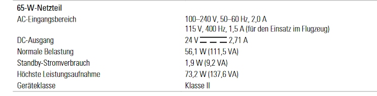

Gibt doch nur 3 Möglichkeiten (die 800W-1000W kann ich nicht glauben, das Geräte das ich mal für einen Freund begutachtet habe hatte ein Netzteil mit 80Watt) Aber egal
1) Du stellst fest wie viel Leistung wirklich benötigt wird und klemmst es an die vorhandene Leitung
2) Du legst eine 12Volt Verlängerung nach oben (gibt es auch ohne Spiralen), kannst Du dann irgendwo hinterklemmen https://www.amazon.de/s?k=12+Volt+verl% ... _sb_noss_1
3) Du lässt Dir in einer Werkstatt ein Kabel mit Dose einbauen (das sollte jeder KFZ Betrieb hinbekommen, zur Not rechen wir Dir auch aus was Du für Kabel benötigst)
Wenn ich dich richtig verstehe, bekommst du oder wer auch immer ein Apnoe / CPap Gerät.
Diese gehen entweder mit 230V (Steckernetzteil, ist dabei) oder mittels eines zu nachträglich kaufenden Adapters mit 12V. (der zw. 60 und 200 € kostet, je nach Cpap Gerät)
Der Verbrauch solcher Geräte mit Befeuchter/Heizung liegt bei 50-90 Watt (bei 12V sind das dann 4-8 Ampere).
Dies kann vermutlich auch das 12V Kabel im Alkoven (an das du dann eine Zigarettenanzünderdose anschließen lässt).
Stehst du an Landstrom, ist dies alles mit fliegendem 230V Verlängerungskabel kein Problem.
Das Resmed Airsense 11 Elite braucht zw. 56-73 Watt (nicht 800 !!!...)
Das Resmed Airsense 10 Elite dito...
Es gibt einen 12V Zigarettenanzünder Adapter für 119€, bei Drittanbietern die Hälfte..

Nochmal Danke. Das Gerät steht auf einer Metallplatte, warum keine Ahnung.
Hab nachgesehen von hinten steht nur Resmed Airsense drauf.
Da da sehr viele Kabel rumhängen, dachte ich die 800 wären die Watt zahl. Danke, das ihr uns beruhigt habt.
Nur mit der Verlängerung wird es nichts werden, eben der Tiger wegen. In Alkoven kommen sie nicht, da muss dann wohl doch ein Techniker ran
