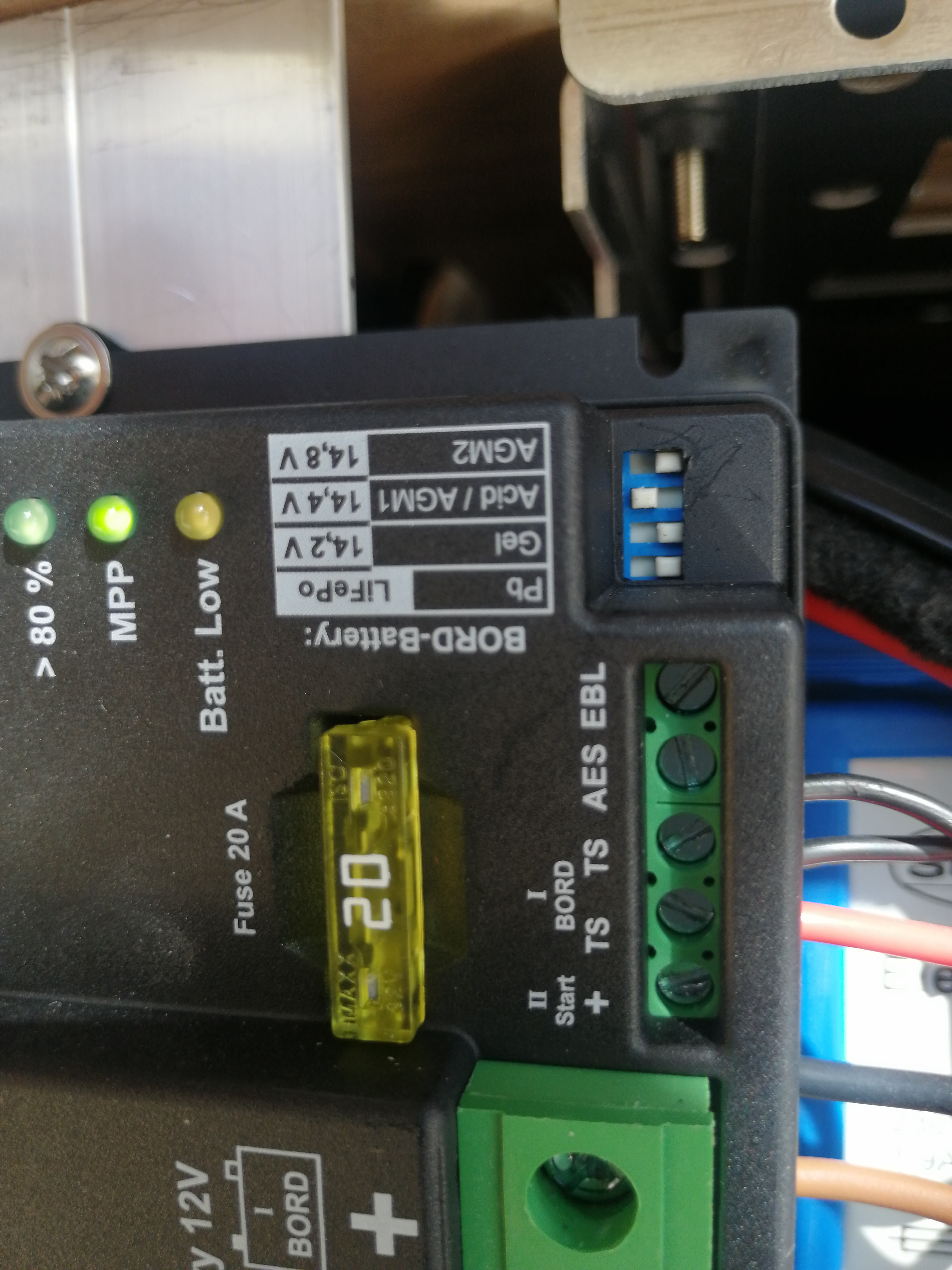

Bei meinem hymer ist folgendes verbaut;
Wie müssen die Schalter am Regler (mäuseklavier) eingestellt werden??
Danke für die Hilfe
Lg Horst

Da Hymer 2 ganz unterschiedliche Batterien verbaut hat und die dann wohl auch noch parallel geschaltet sind,
wüde ich auf die sichere Seite gehen und den Solarregler auf 14,4V (AGM1) stellen.
Beiträge: 8734
Re: Frage an solar Spezialisten
Travelboy hat geschrieben: Di 1. Nov 2022, 16:05
So würde ich es auch machen.

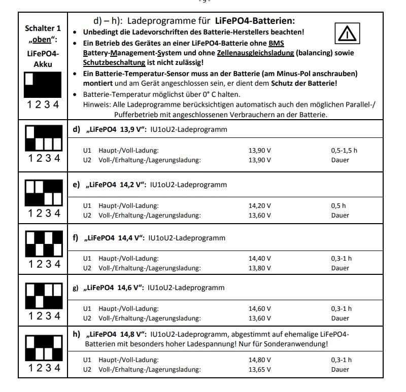

Beiträge: 4185
Aber auf die richtige LiFePo4 achten,
Acki
Beiträge: 451
Wohnort: Nordwest-Helvetien
Beitrag von Acki »
Doraemon hat geschrieben: So 6. Nov 2022, 13:48
LFP.jpg.
Jepp: f) oder auch e)!
Gruss Acki

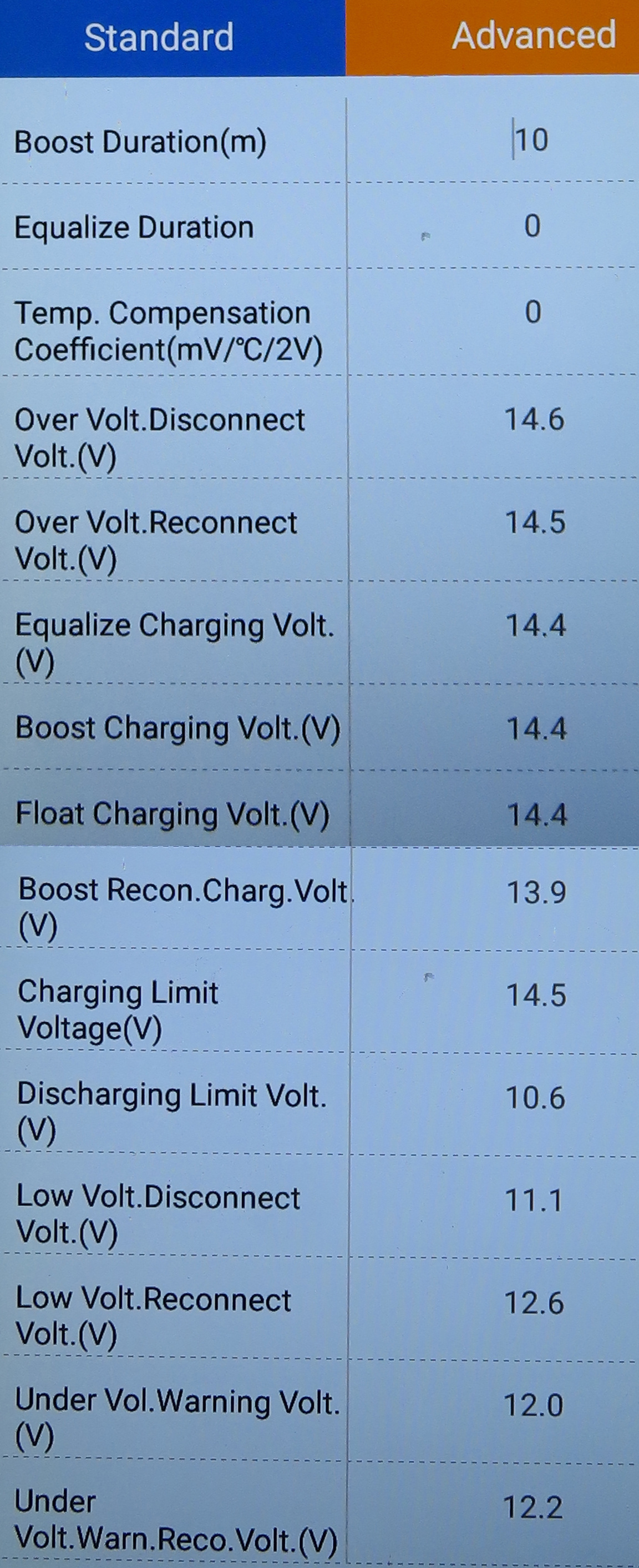

Beiträge: 8734
Kommt auf den Solarregler an, was man wie einstellen kann.
