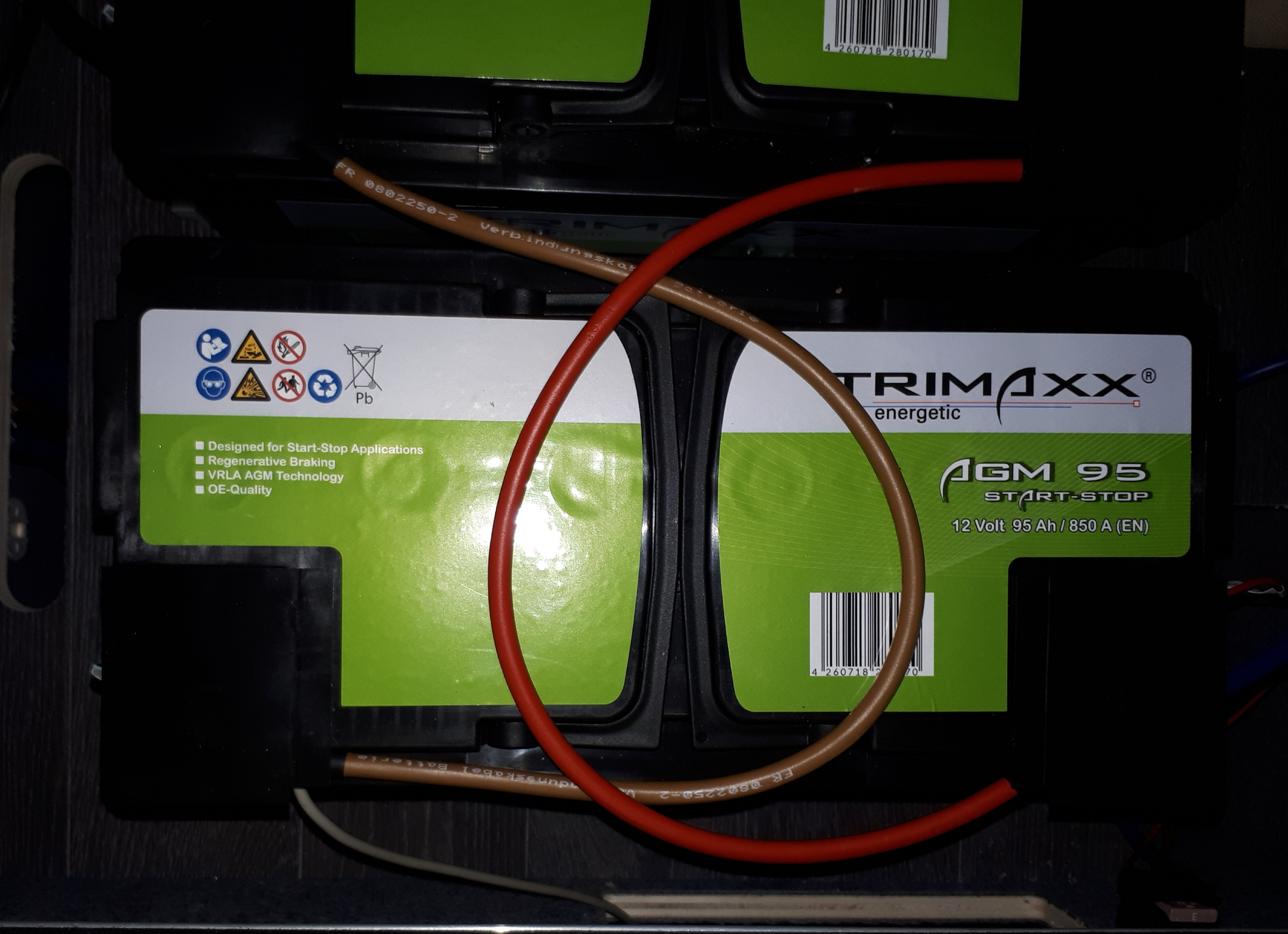

Trimaxx Aufbau Batterie ?
Beiträge: 1835
kennt jemand von Euch den Hersteller Trimaxx ?
Es soll wohl ein deutscher Hersteller sein.
Trimaxx habe ich noch nie gehört, 2 Stück
95er AGM Start Stop
sind bei mir verbaut.

Danke Volker,
ich glaube aber, die machen nur den Vertrieb.
Datenblätter findet man leider nicht.

Servus Billy,
unabhängig ob Deine Batterien gut oder sonst was sind. Nimm die neuen Dinger und verticke sie zu einem guten Kurs auf eBay Kleinanzeigen. Stell Dir dafür eine (oder zwei) LiFePO4 >200ah rein und gut ist es. Kostet zwar noch ein paar Euros extra, aber Du hast dann Ruhe. Lohnt sich bei Deinem schönen Frankia auf alle Fälle!
Heuer zum Saisonstart zog ich die Umrüstung bei meiner Kiste durch, perfekt. 2x120ah Gel raus und 2x160ah LiFePO4 rein. Solarregler umgestellt und gut war es.
*THUMBS UP*
Beiträge: 1835
Re: Trimaxx Aufbau Batterie ?
Habe die Ehre Uwe,
im Grunde hast Du Recht,
ich werde aber einen Teufel tun und mir nach 3 Tagen die Garantie ruinieren !
Erstmal muss Bruno (im Orginalzustand) ordentlich durchgetestet werden,
dann schau mer weiter.
Grüssle Billy

Beiträge: 1835
Walter, Deine Fragestellung nehme ich nicht ernst.
Kannst Du was zu der Trimaxx Batterie beisteuern ?
Falls nicht - auch ok.

Beiträge: 5145
Billy1707 hat geschrieben: Mo 21. Nov 2022, 19:30
Steht doch alles hier : - https://www.gwbatt.de/fileadmin/daten/G ... etic_D.pdf
"TRIMAXX energetic
Starterbatterien und Batterien für Bahnanwendungen"
"Erfüllt die Anforderungen für den 180° Roll-Over-Test"
- Ladeschlußspannung 14,8 V !!!!

Ragu
Beiträge: 158
Beitrag von Ragu »
Trimaxx erscheint als Label der Firma GW Batterien GmbH in Zwickau.
Dies könnte (?) der Hersteller sein.
Trimaxx scheint von der Firma 1A-BATTERIEN GMBH aus Berlin vertrieben zu werden...(https://www.1a-batterien.com).
Zitat Homepage:
ausschließlich nach den modernsten und höchsten Qualitätsstandards der Erstausrüstung gefertigt.
Eine permanente Fertigungskontrolle in unserem Partnerwerk garantiert eine dauerhaft gleichbleibend hohe Produktqualität.
Geschäftsführer: Atilla Baykal (lt. Facebook türkischer Nationalität).
Liefergebiet:
National
Mitarbeiteranzahl:
1 – 4
Eine reine (vermutlich One-Man) Handelsgesellschaft.
Ein "Bild" zu meiner kurzen Google Suche dazu musst du dir selbst machen.
Meine Meinung:
Ist GW der Hersteller, dann...
Zitat Homepage:
Als innovatives und flexibles Unternehmen entwickeln, bauen und liefern wir nicht nur Batteriesysteme in NiCd-, Blei- und Li-Ionen-Technik, sondern verstehen uns auch als Problemlöser für die unterschiedlichsten Anwendungen im Bereich der Schienenfahrzeugbatterien und stationären Batterieanlagen.
...könnte das durchaus ein sogar in D gefertigte gute Batterie sein.

Billy1707 hat geschrieben: Mo 21. Nov 2022, 19:49
Kannst Du etwas zur Trimaxx Batterie beitragen ?
Leider nichts Billy
Aber ich verstehe leider auch nicht was du herausfinden willst.
Hast du Zweifel an der Qualität oder Haltbarkeit?
Trimaxx gibt es ja diverse stell doch mal ein Bild ein.
Ich würde mal unterstellen es ist eine gute Batterie - aber es bleibt eben eine AGM - egal ob Trimaxx oder wie bei mir Varta Super Duper Silver Professional - 50% nutzbar wenn Langlebigkeit angestrebt wird.
