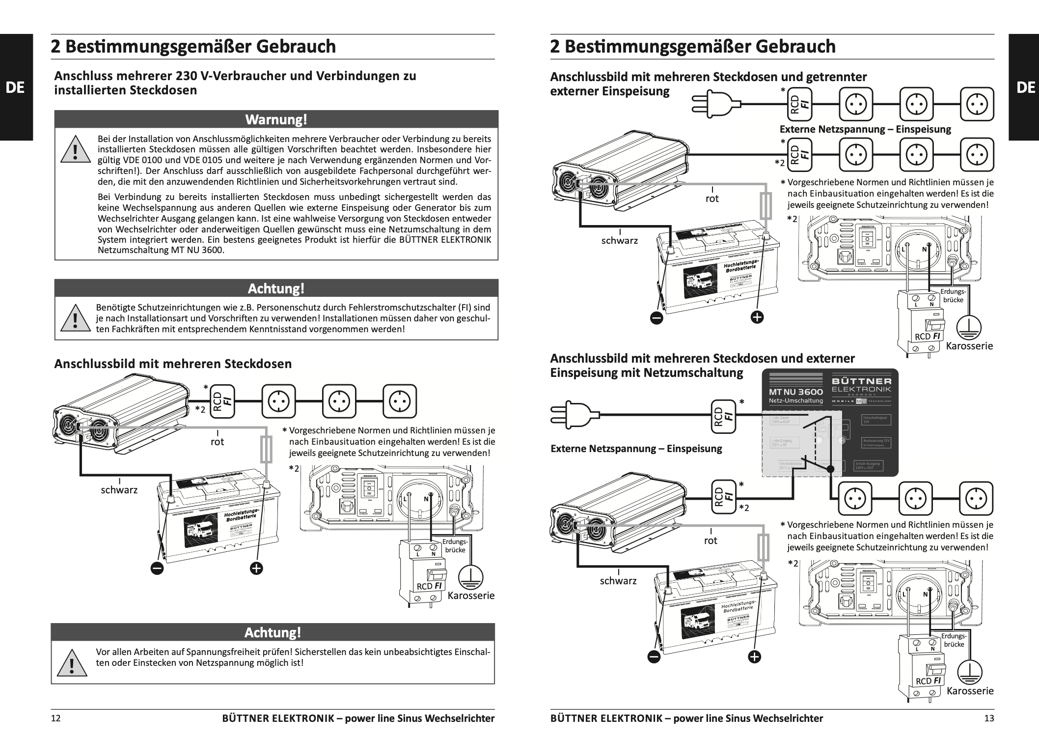

Diese Art der Installation wäre kontraproduktiv, da die schon eingebauten Steckdosen nicht in den Wechselrichter integriert wären.
Eigentlich wird ein Wechselrichter inkl. NVS so installiert, dass die vorhandenen Steckdosen einfach weiterverwendet werden können. Also egal, ob du Landstrom anschließt oder den Wechselrichter den Strom aus der Batterie saugen lässt, es ist dann immer Wechselstrom auf den vorhandenen Steckdosen.
Hier mal ein Schaubild aus der Anleitung von Büttner:
In diesem Fall mit externer NVS. Es gibt aber eben auch Wechselrichter, welche die NVS eingabaut haben.
Genau darauf zielte meine Frage,
schau mal in das Schaltbild und du wirst erkennen, das entweder alle Steckdosen tot sind oder keine, es sei den - und das ist meine Frage - nach dem WR (NVS) gibt es getrennte Steckdosenkreise jeweils mit Sicherung (Auromat).
In meinem Frankia gibt es 3 getrennte Steckdosenkreise jeweils mit einem LS, wenn davon jetzt einer ausfällt, haben alle anderen Steckdosen noch Strom.
Hinter einer NVS wären alle Steckdosen tot, wenn die NVS ausfällt.
Wenn es dir aber nur darum geht, mehrere Steckdosenkreise zu haben, könntest du diese genauso hinter einer NVS auftrennen.
Genauso wäre es möglich, einen Stromkreis separat nur vom Landstrom versorgen zu lassen. Dies macht man z.B. mit dem Kreis, welche den AES* Absorber Kühlschrank versorgt. Denn den will man auf keinen Fall mit Batteriestrom versorgen. Der soll ja nur auf 230V umschalten, wenn man an unbegrenztem Landstrom hängt.
Auch muß man den Kreis des Ladegeräts, welches von 230V Landstrom gespeist, die Akkus auflädt, aus er NVS ausnehmen.
