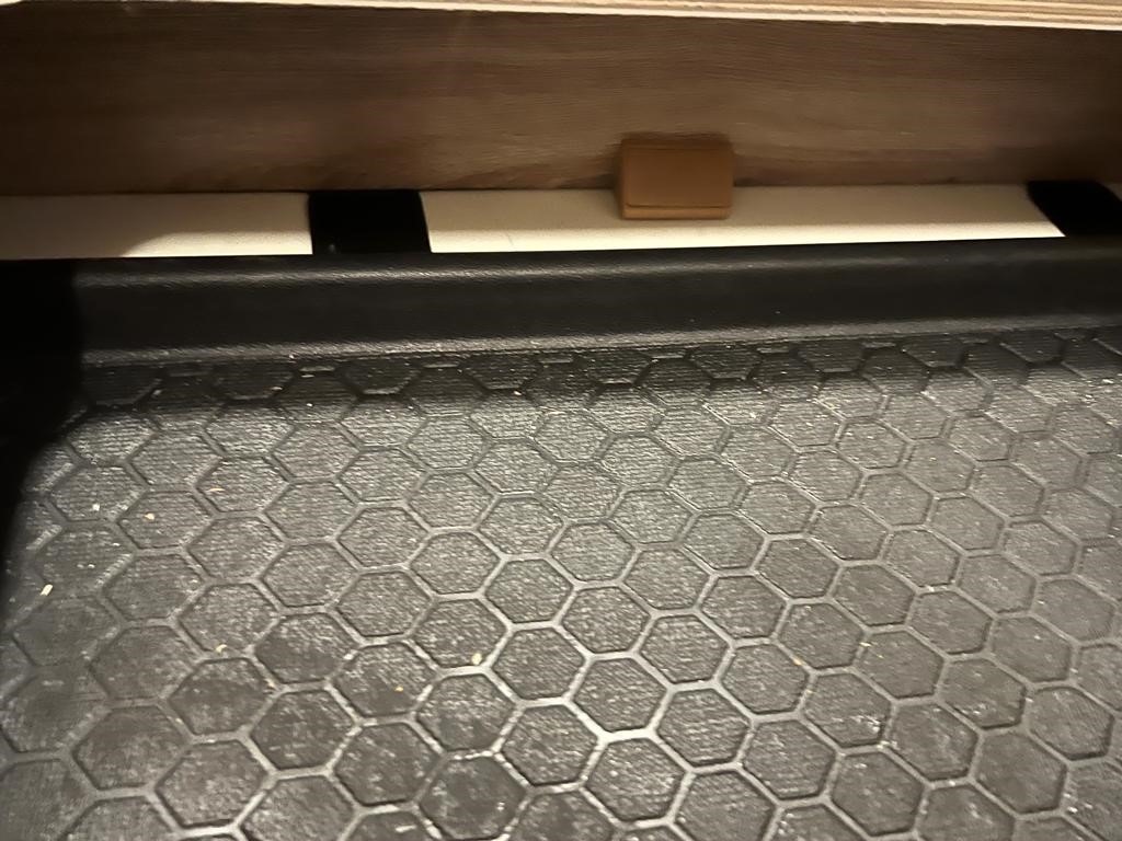

Nicht aufgeben, gib dir mal ein bisschen mehr Mühe und schraub mal einen Zwischensteg, wie auf deinem Foto zu sehen ist, raus.
Die kleine Kappe von den Plastikwinkel, dann siehst du die Schraubenköpfe.
Heizungsrohre, Wasserleitungen und Elektrokabel sind doch auch alle im Funktionsboden verlegt.
