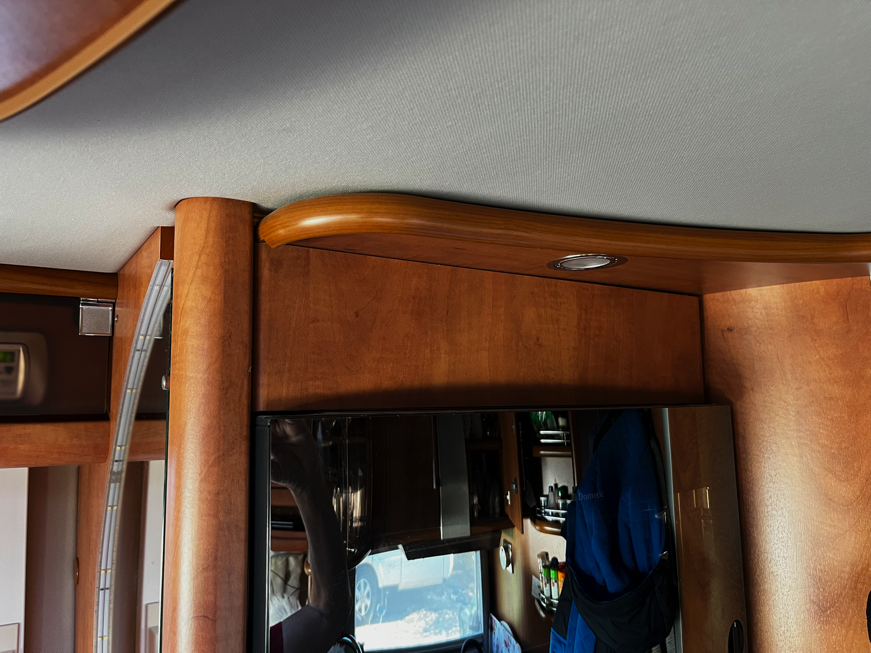

kann mir jemand verraten, wie man möglichst zerstörungsfrei in einem 2013'er Carthago chic c-line an den Raum über dem Kühlschrank-/Backofen-Turm kommt, in dem offensichtlich die Kabel der Dachinstallation reinkommen?
Vielen Dank vorab

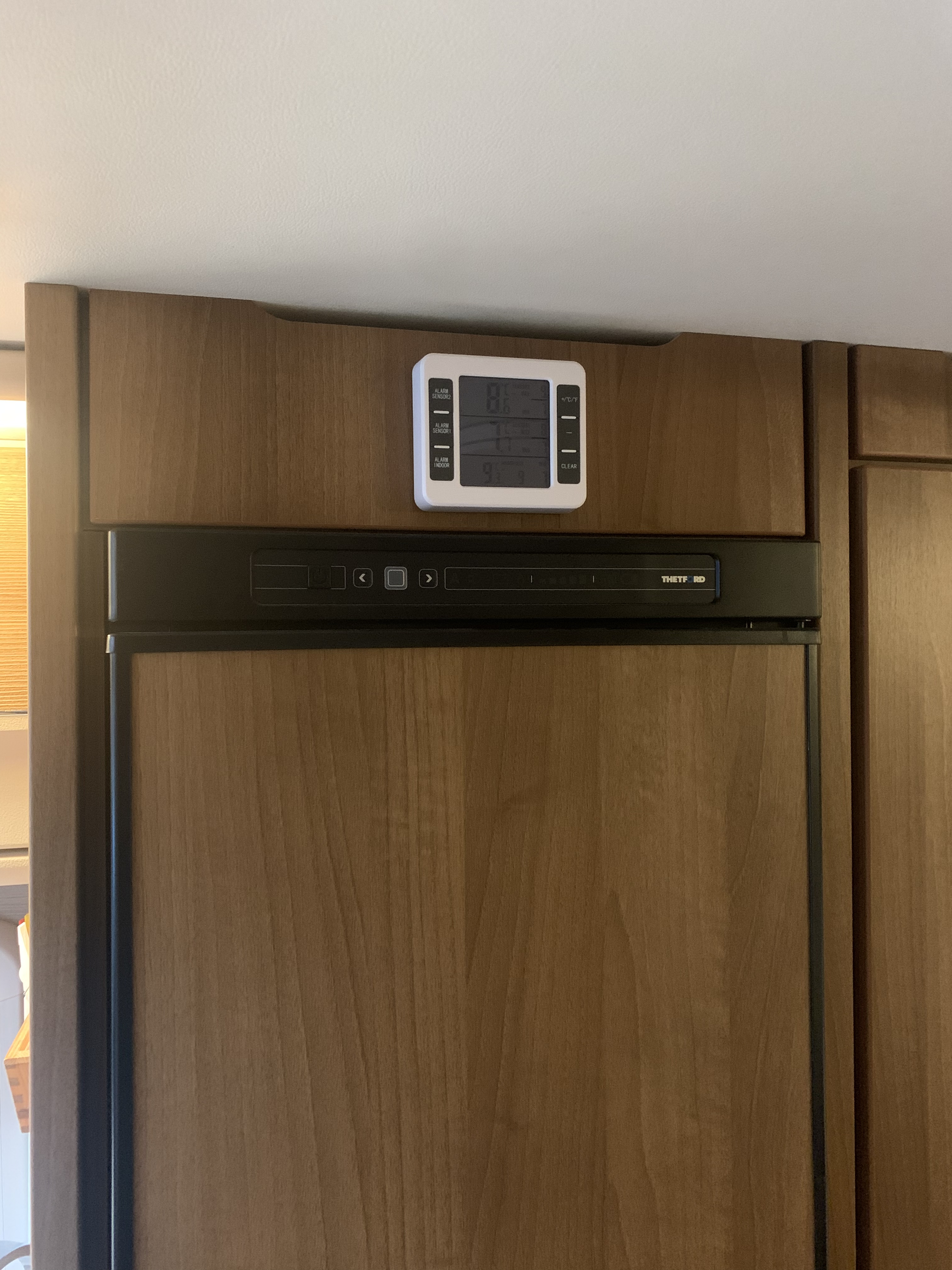

Ich kann zwar kein Bild vom Carthago liefern, aber eines von meinem Knaus und vielleicht ist die Lösung ähnlich.

Weil ich so nett drum gebeten wurde will ich mal nicht so sein ...

Thomas04 hat geschrieben: Sa 14. Jan 2023, 14:56
Ich kann zwar kein Bild vom Carthago liefern, aber eines von meinem Knaus und vielleicht ist die Lösung ähnlich.CE37F3A2-5C9B-49EA-91FB-57E1B477328F.jpeg
Vielen Dank, aber das sieht hier doch schon ziemlich anders aus.
Habe rundherum natürlich nach Schrauben, auch verdeckten, abgesucht, leider ohne Ergebnis.
Hoffe nun, dass ein anderer Carthago-Bastler schon mal gleiches Problem hatte.

cb_swa hat geschrieben: Sa 14. Jan 2023, 15:05
Mach mal die schwarz glänzende Tür darunter auf. Dann kannst du eventuell von unten besser an die Kante fassen
und nach vorn ziehen.

walter7149 hat geschrieben: Sa 14. Jan 2023, 15:07
Hallo Thomas, hast du die obere Blende schon mal ab gehabt ?
Beim Carver ist diese Blende nur mit vier Klammern dahinter fest. Einfach mal kräftig zusich hin ziehen und man hat das Teil inder Hand.
Hallo Walter,
nein, bisher nicht, würde aber auch gerne wissen, wie die abgeht.
Gleiches gilt für die eine Stufe der Treppe zwischen den beiden Betten ( Foto hätte ich)

walter7149 hat geschrieben: Sa 14. Jan 2023, 15:12
Das ist der Backofen, da gibts kein drankommen.
Die offensichtlichen Möglichkeiten rundherum sind alle geprüft, keine Chance, muss (hoffentlich) irgendwo was gut verstecktes sein
