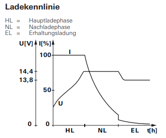

Dann mußt du mal die Ladekennlinien posten damit man schauen kann welche die richtige ist.
Im Handbuch gibt es nur das folgende Bild zur Ladekennlinie (keine Differenzierung nach Einstellung):

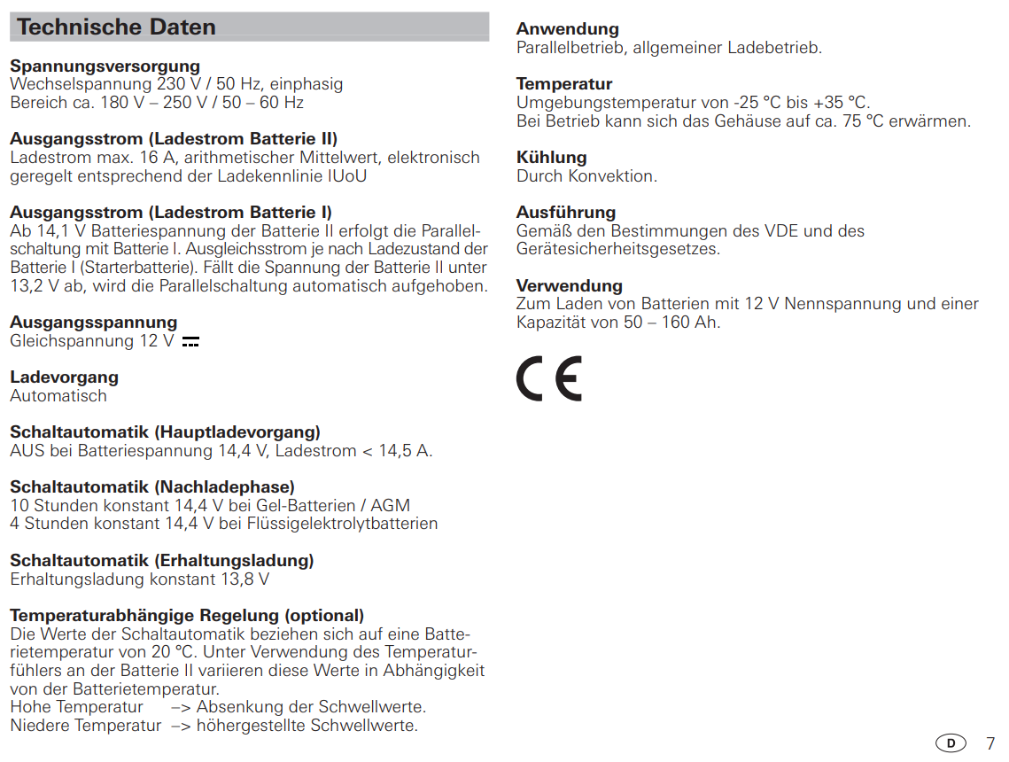

Ich habe die Truma BA mal überflogen.
MMn kannst du das Ladegerät uneingeschränkt nutzen. Scheinen identische Werte wie bei meiner Einstellung B zu sein. Und bei mir funzt das jetzt über 2 Jahre fehlerfrei und ohne Probleme…

Da wir mal davon ausgehen das vor der Batterie ein BMS verbaut ist, ist es eigentlich egal, die Batterien werden mit um die 14 Volt voll.

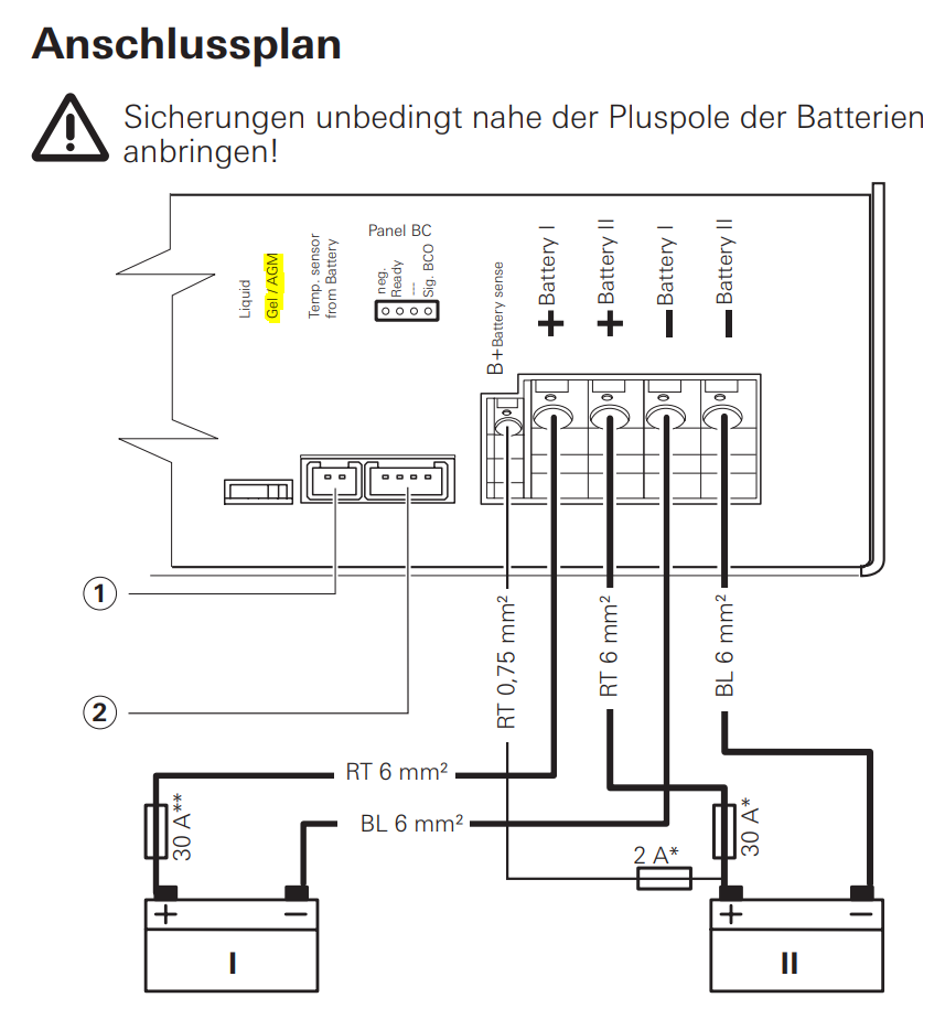

Es gibt AGM1 Batterien die 14,4V Ladeschlußspannung haben. Aber auch eine AGM2, die 14,7V kann, aber nicht muß, wird mit 14,4V voll.
Was eher Probleme machen kann, sind die 13,2 V "Trennspannung" der beiden Batterien. Da LiFePo über lange Zeit eine höhere Ruhespannung haben, bleiben die Batterien auch beim Abstellen verbunden. Das kann bei langen Ruhezeiten z.B. im Winter die LiFePo leersaugen wenn das Fahrzeug selber viele stille Verbraucher hat.
Also Batterien dann besser abschalten.
Im normalen Nutzungsbetrieb ist es allerdings vollkommen unbedenklich, wenn du das Ladegerät weiter benutzt.
Nur mal aus Interrese. Was ist bei dir eigendlich für ein Verteilermodul (EBL) verbaut? Bei den meisten sitzt diese Batterieverschaltung im EBL und nicht im Ladegerät.
