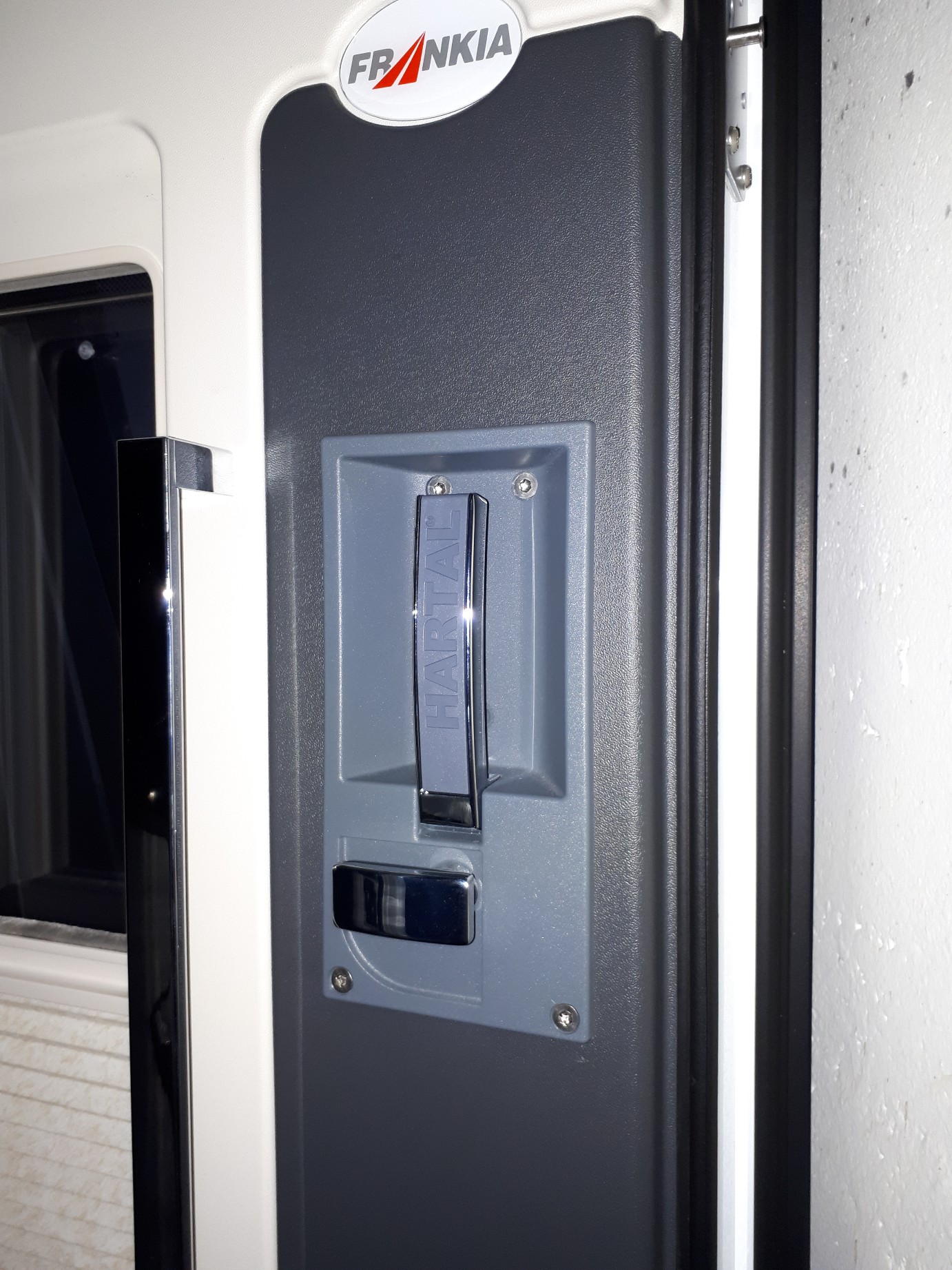

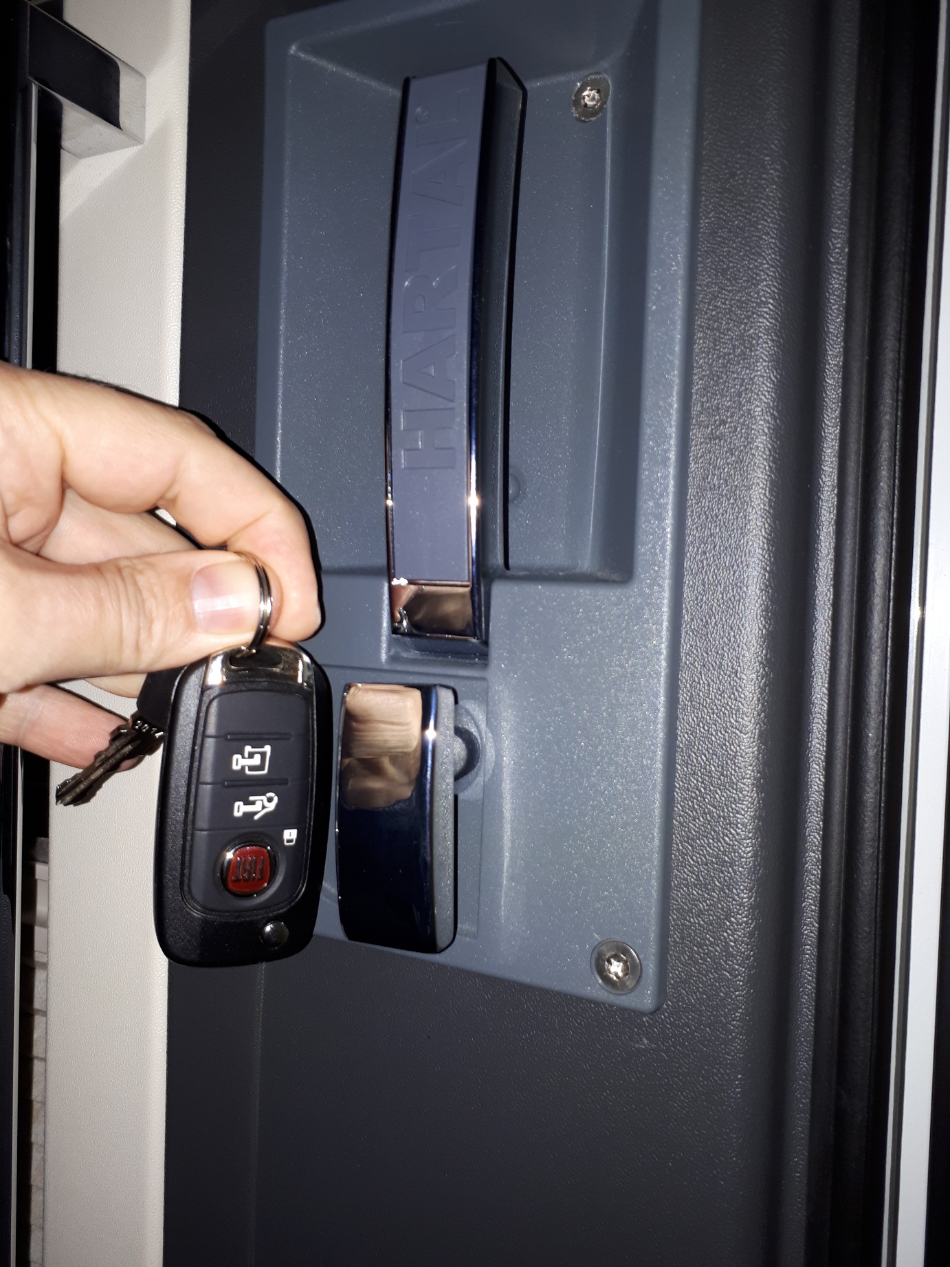

Die aktuelle Hartal Türe sieht folgendermassen aus :
Die Türverriegelung von innen :
Erstes Bild offen, zweites Bild verriegelt.
Im verriegelten Zustand möchte ich den Hebel fixieren.
Wer hat eine Idee oder einen Ansatz, wie ich das einfach lösen kann.

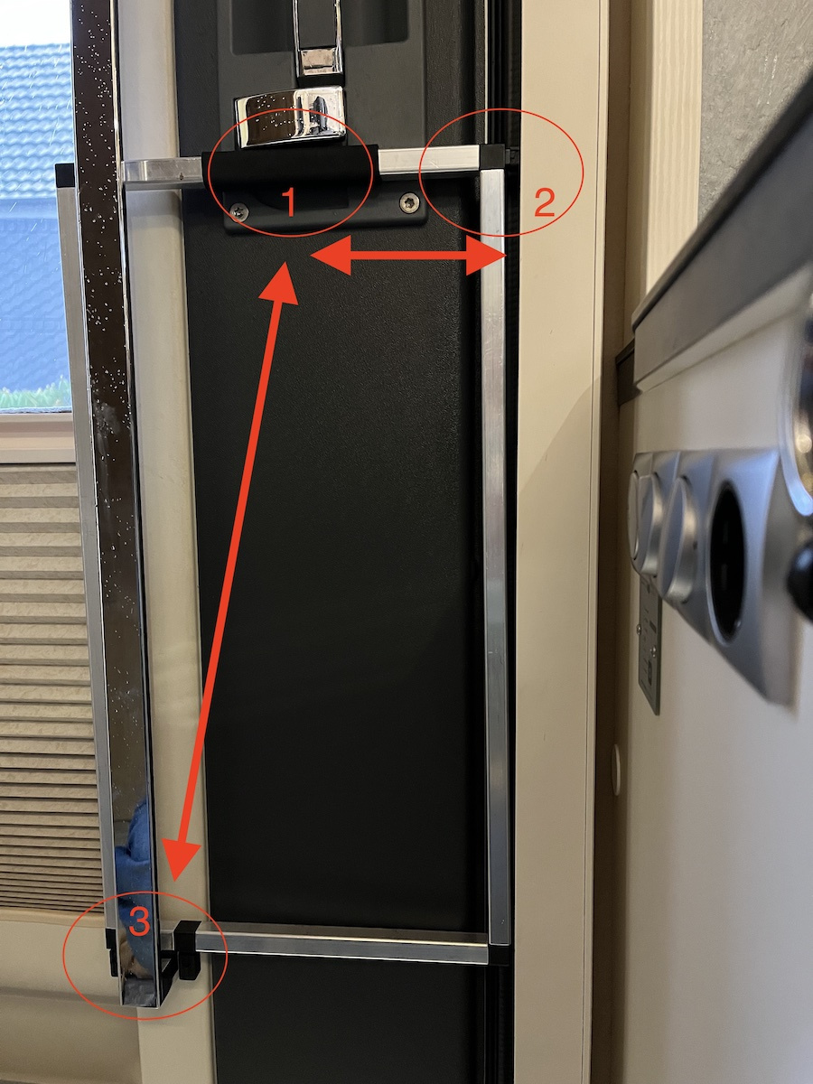

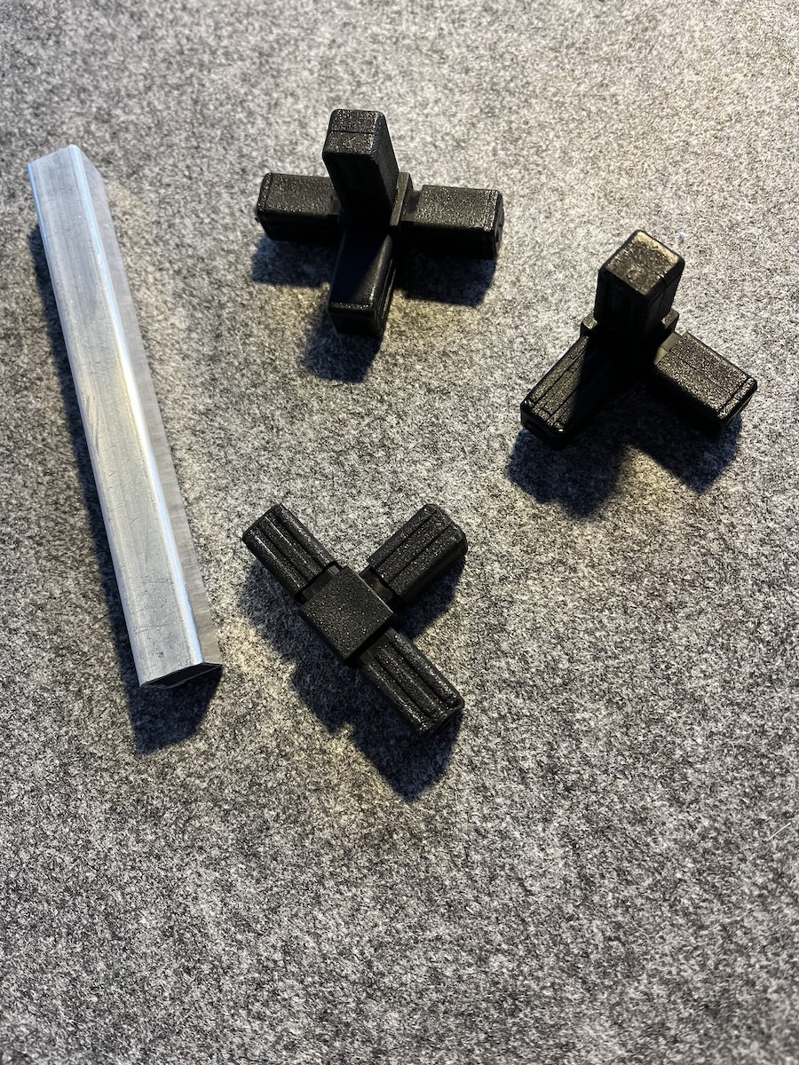

Hallo Billy,
anbei 3 Bilder.
Das erste Bild zeigt die Sicherung im montierten Zustand. Wie hoffentlich zu erkennen ist, kann der Türknauf nicht mehr gedreht werden. Damit lässt sich die Tür/das Schloss auch nicht entriegeln.
Direkt im Bereich des Türknaufs (1) ist eine Polsterung (schwarz) aufgebracht, die Metall auf Metall verhindern soll - keine weitere Funktion, mir war es lieber so.
Die Höhe/Länge ist so dimensioniert, dass das Teil gut sitzt, der Knauf wie gesagt nicht mehr gedreht werden kann, die Anbringung/Entfernung jedoch in Windeseile erledigt ist.
Die "Nasen" (2 + 3) verhindern ein Verrutschen.
Das zweite Bild zeigt die Sicherung solo - prima zu verstauen.
Verwendet habe ich ein Alu-Vierkantsystem (welches ich übrigens auch ausgiebig in der Garage für ultraleichte und dennoch stabile Regale verwendet habe). Die Stangen kann man als Meterware kaufen. Dazu gibt es passende, verschiedene Verbindungselemente - auch dazu ein Bild anbei.
Wolfgang

Re: Hartal Aufbautüre von innen sichern ?
Wolfgang,
vielen herzlichen dank für Deine Zeit !
Ja, so soll es sein.
Einfach, robust und leicht zu handeln.
Kann auch nix verrutschen.
Gute Idee.
Danke und noch nen schönen Abend
