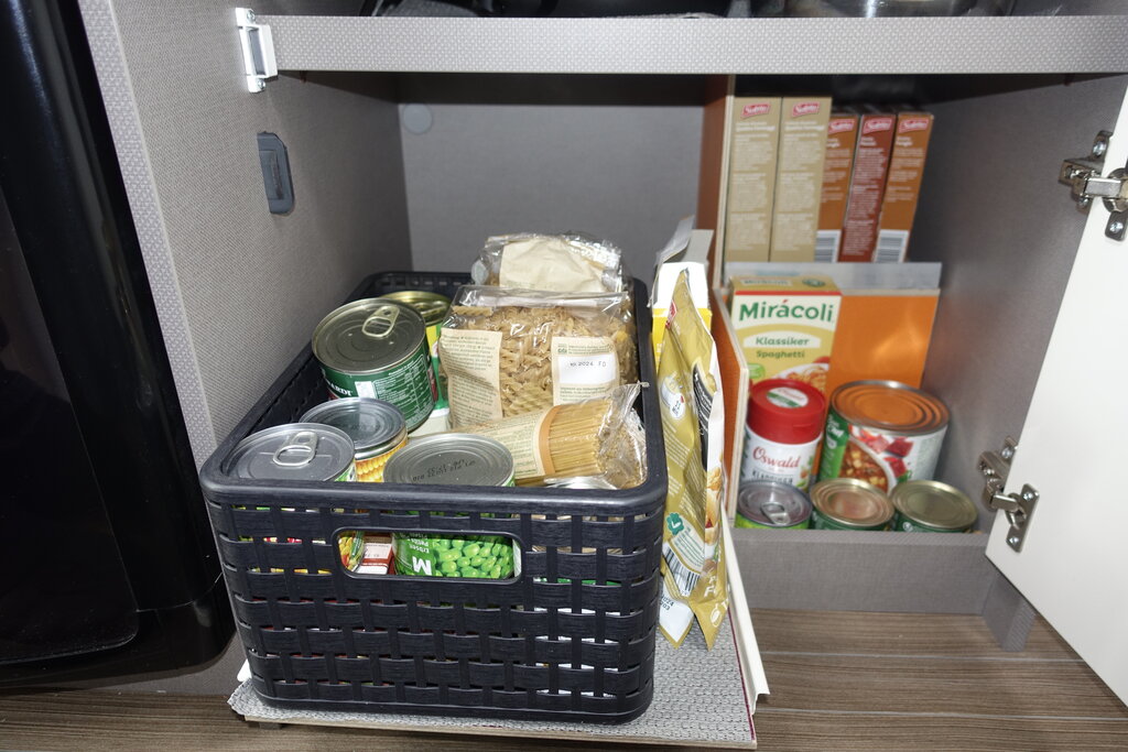

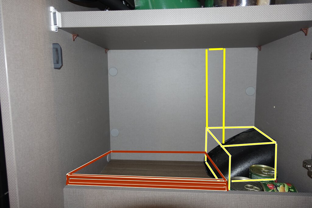

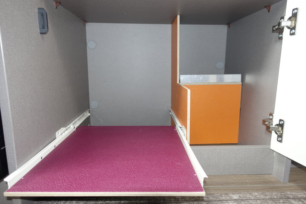

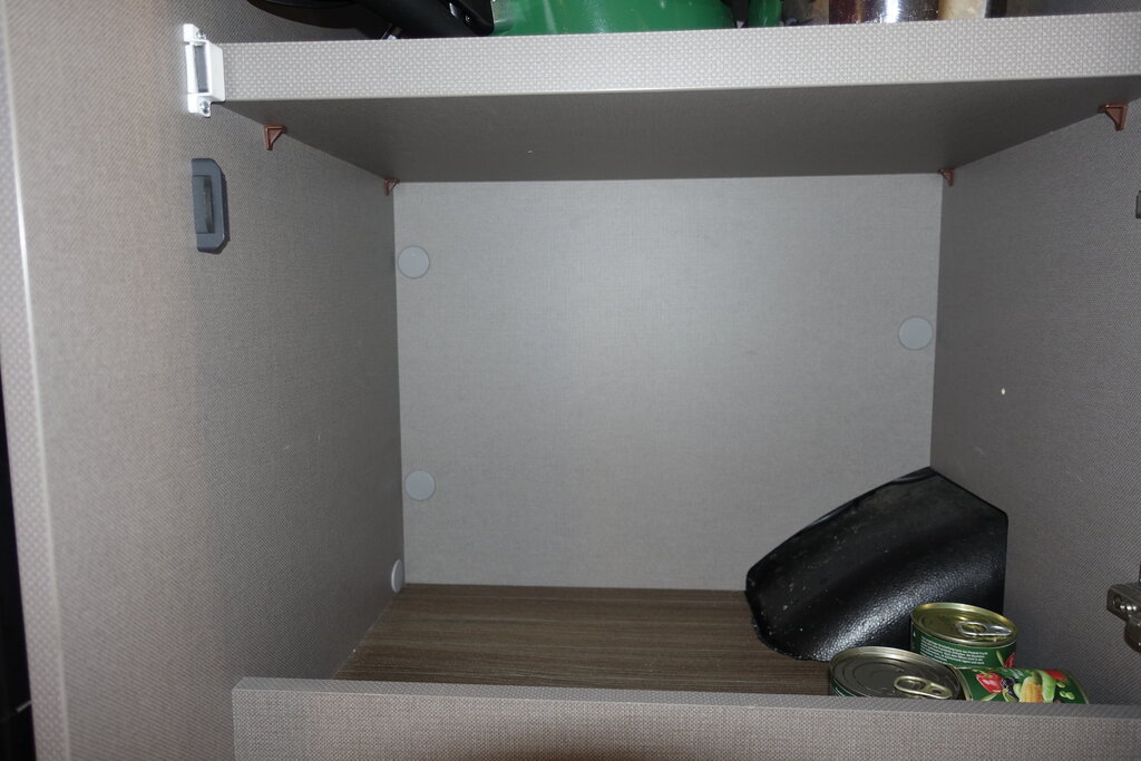

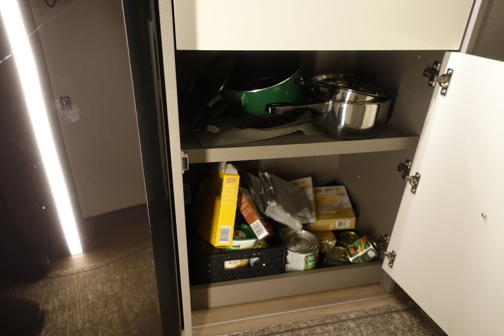

Der Küchenunterschrank in unserem Womo benutzen wir als Lebensmittel-Lager. Leider ist die Übersicht nicht gerade optimal und es musste eine Lösung her. Nachkurzem nachdenken und skizieren, wahr eine Lösung gefunden. Ein kurzer Blick ins Materiallager und die Arbeit konnte starten. Aus Restmaterial von einem anderen Projekt erstellte ich ein Regal und ein Auszugstablar. Das ganze einbauen und schon herrscht Ordnung und Übersicht im Vorratsschrank.

Die Idee mit der Kiste finden wir gut, denn wir befüllen immer nur die Lebensmittel, der Rest ist abfahrbereit.
Wahrscheinlich hätten wir eine Schublade von Ikea eingebaut (so denn die Maße passen) und dann die Tür an die Schublade montiert.
Wie hast Du das gelöst, dass die Tür/Schublade in der Kurve nicht aufgeht?

Schicke Lösung. Schade nur, dass die Abdeckung vom Radlauf im Weg ist, sonst hätte man den Auszug über die volle Breite machen können.
So gesehen ist der Aufwand doch ein höherer. Wir lösen das Problem, indem wir so einen Kunststoff Korb einfach so reinschieben. Das ist die Organisation meiner Göttergattin, ich werde den Teufel tun, ihr da reinzureden.

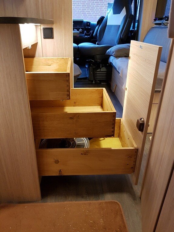

Ich habe unseren Spülenunterschrank auch umgebaut.
Dieses großes dunkles Loch hat mir auch nicht gefallen.
In den Schubladen kommt oben allerlei täglichen Krimskram, in den Unteren nur Lebendsmittel.
Die Vollauszüge tragen 45 kg.

Hallo kai & sabinekai_et_sabine hat geschrieben: Do 9. Mär 2023, 22:23Die Idee mit der Kiste finden wir gut, denn wir befüllen immer nur die Lebensmittel, der Rest ist abfahrbereit.
gruss kai & sabine
eine passende Schublade zu finden ist nahezu unmöglich denn der Radausschnitt ist immer im Weg. Die Schrank Tür wollten wir beibehalten da wir keine zusätzlichen Löcher in die Front bohren wollten. Also blieb nur die Lösung mit einer eigenen Schublade. Damit während der Fahrt die Schublade nicht hin und her rutscht, habe ich die Schublade so dimensioniert, dass zwischen der Schublade und der Türe noch ein Elastikpuffer Platz hat. Türe zu, verriegeln und nichts rutscht mer. Aber es gibt sicher noch viele andere Lösungen und das ist ja das schöne wenn man selber kreativ sein kann.
Gruss Schwepe
