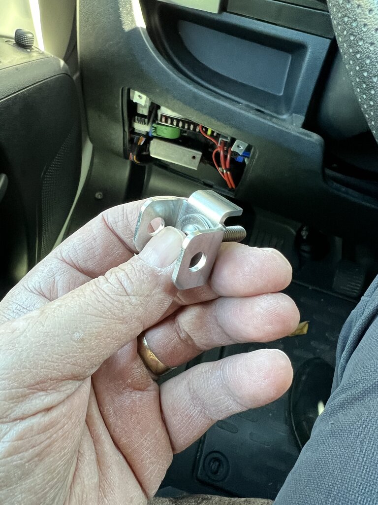

Ich habe mich für die Lösung von Camperprotect entschieden.
Die Abdeckung wird an eine Schraube nebendran mit einer Schloßschraube angeschraubt. Diese Schraube funktioniert wie ein Schloss und kann nur mit einem speziellen Bit gelöst werden. (ähnlich den Felgenschlössern)
Da ich so meine Bedenken hatte, dass man die Schraube zu leicht aufbohren könnte, gibt es noch eine Abdeckung über der Schraube, die man mit einem Schloß sichern kann. KLICK
Somit dürfte es einfach zu lange dauern um an die Schnittstelle heranzukommen und genau das ist der Sinn der Sache.

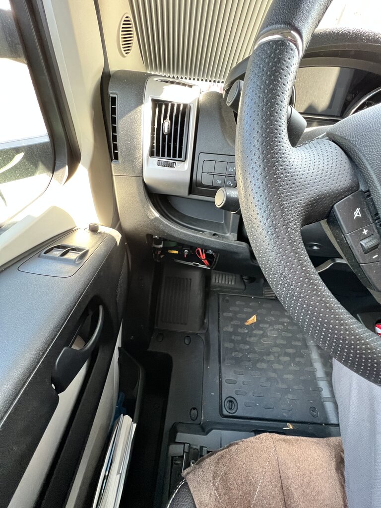

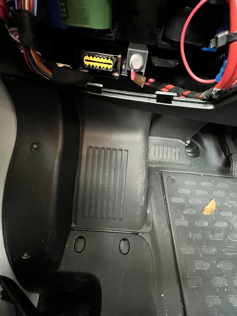

links unter dem Lenkrad ist der Sicherungskasten mit der OBD Schnittstelle.

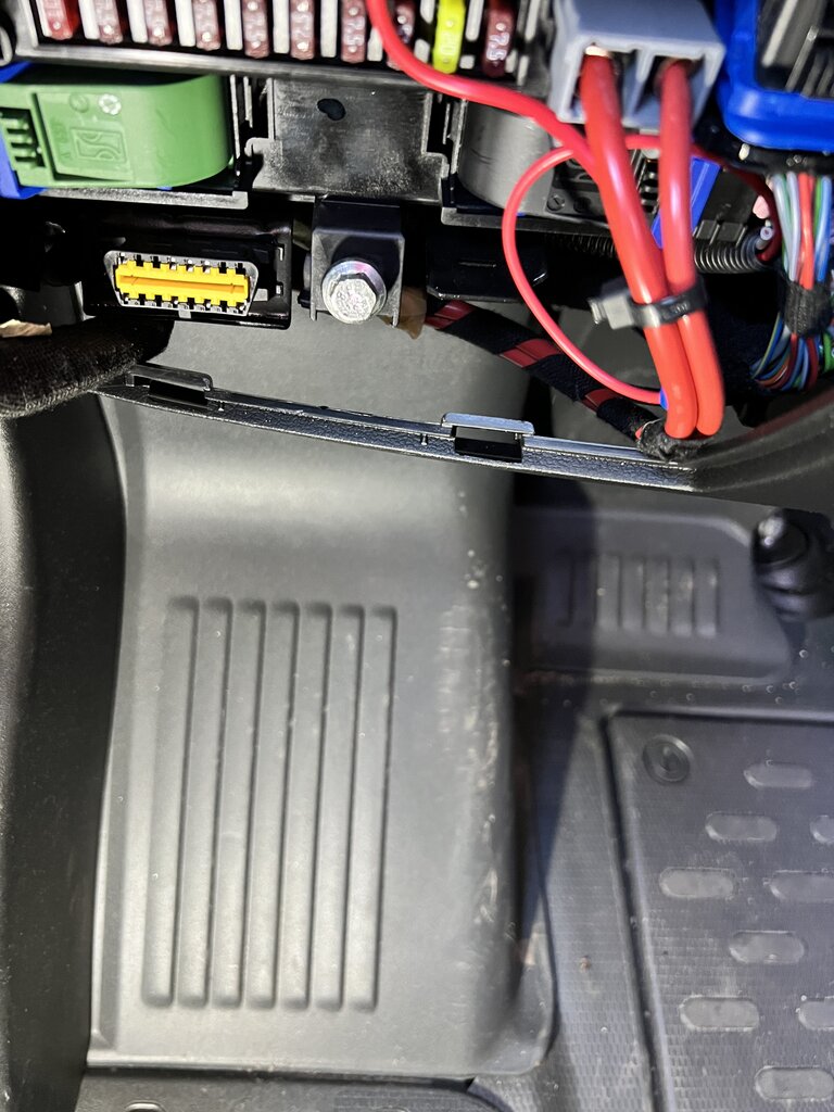

Rechts neben der gelben OBD Schnittstelle muß die Schraube gelöst werden.

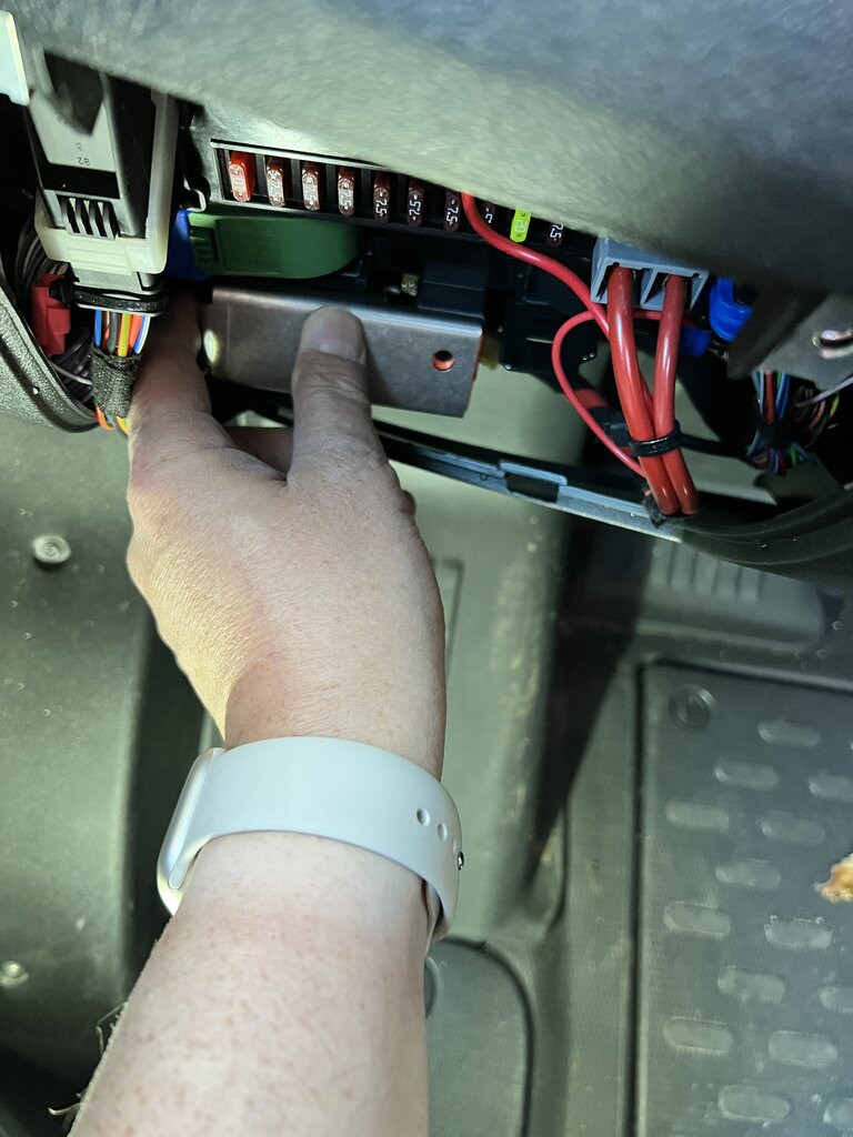

Dann wird die Kunststoffabdeckung darüber gesteckt und die Metallabdeckung von links darüber geschoben.
Dann die Schlosshalterung drüber stecken und mit der beiliegenden Schraube festschrauben.
Nun noch das Schloss anbringen, fertig.

Danke Andi. Kurze Frage: der Spezielle Bit, ist der für jedes Unterschiedlich? Eher nicht. Dh ohne die zusätzliche Sicherung braucht man doch nur das Produkt zu kaufen. Oder?
Aber für Gelegenheitsdiebe macht es die Sache schwerer.

Re: Sperre der OBD Schnittstelle beim Ducato
Das ist kein Spezialbit.
In jedem Billigkasten ist so einer drin.
Hier ein Set mit Inbus und Torx
https://www.amazon.de/Br%C3%BCder-Manne ... 527&sr=8-3
Sehr leicht zu knacken und Abus Schloß ist auch kein Hindernis.
Einmal bekannt hat jeder Dieb das passende Werkzeug dabei.
Und wichtig, Ducato 8 wird nicht unterstützt.
