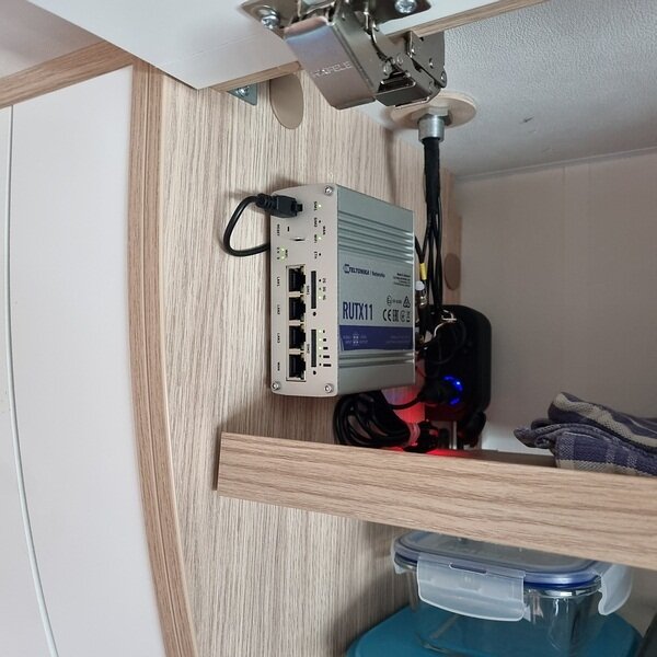

Wenn man über WLahn oder LTE arbeiten will gehört eine anständige Antenne auf´s Dach.
Ich habe auch lange eine Alfa Stabantenne benutzt, ist kein Vergleich zur
Panorama Antennas mit einen gescheiten Router,
Diese hier hab ich auf den Dach.

Re: Wlan Antenne - großer Rundstrahler und mini Router
Die Antenne ist auf kurzen wege am Router angeschlossen.biauwe hat geschrieben: Sa 15. Apr 2023, 14:28
Wo hast Du sie angeschlossen und wie ist die Reichweite.
Wenn das Handy kein Empfang hatte hat der Router immer noch funktioniert.
WLan Empfang vom Platz in der letzten Ecke.

- Beiträge: 2062
Die Antenne hat 5 Kabel, zwei WLan, zwei LTE und ein GPS.auf-reisen hat geschrieben: Sa 15. Apr 2023, 16:02
An die Antenne kann ich dann auch „erstmal „
Jeden Router anschließen ….?
GPS habe ich nicht angeschlossen.

- Beiträge: 2062
Habe genau darauf geachtet.Lemax hat geschrieben: Sa 15. Apr 2023, 18:46
Noch ein Tipp für die Antennenmontage (Verklebung auf dem (GfK-)Dach): sofern an der Antenne im Lieferumfang bereits ein 3M-Klebepad vormontiert ist, sollte man u.E. lieber mit Dekasyl o.ä. arbeiten. Sonst kann sich eine evtl. notwendige Demontage (z.B. bei defekter Antenne) später als "etwas schwierig" herausstellen und könnte das Fahrzeugdach in Mitleidenschaft ziehen.
Denn das Klebepad tut was es verspricht, das klebt-fest.
Habe das Klebepad unter der Antenne entfernt und die Antenne mit Dekalin aufgedichtet.
Da Dekalin kein Kleber ist sondern ein Dichtmittel habe ich mir ein Distanzrohr gemacht
um das Rohr der Dachdurchführung zu verlängern.
Gibt es auch käuflich.
Damit kann man die Antenne verschrauben, sieht man auch auf mein Bild in Post 10

- Beiträge: 2062
Genau.Lemax hat geschrieben: Sa 15. Apr 2023, 19:27z.B.: Gewindeverlängerungwomocamper hat geschrieben: Sa 15. Apr 2023, 19:03... habe ich mir ein Distanzrohr gemacht um das Rohr der Dachdurchführung zu verlängern.
War am Wochenende wo ich die Antenne aufgebaut habe.
Da ich eine Werkstatt habe wurde ruck zuck eine Verlängerung gedreht
